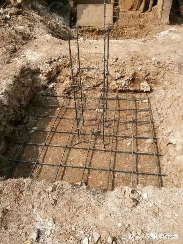

农村自建房容易出现的第一大错误,轻基础而重地圈梁。
绝大多数的农村自建房都是没有图纸的,所有的设计都是施工队的大师傅。所以就有很多不合理的现象出现,很多人往往是随随便便的做一下基础,却把地圈梁当成了重中之重。
本人见过很多农村自建房来买钢筋的人,独立基础的结构,基础钢筋全部用的是12mm或者14mm的钢筋,但是到了圈梁却全部是25mm的钢筋。这就是很多人说为什么我的基础用了那么多钢筋,却还是出现下沉的基本原因,浪费了钢筋却没有一个很好的效果。

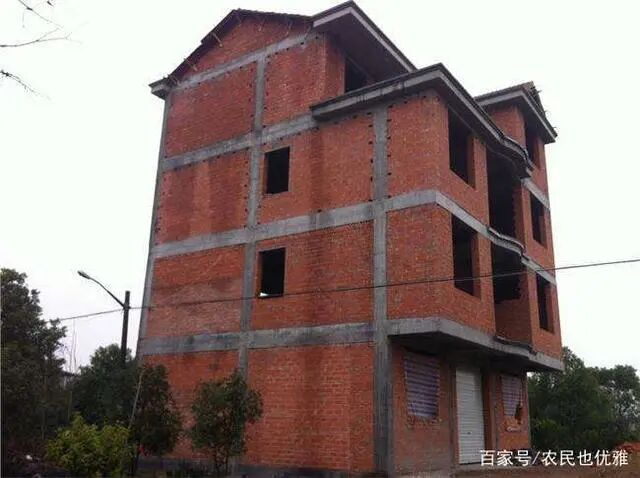

农村自建房砖混结构的第二大错,有构造柱却没有马牙槎和拉结筋。
现在很多农村自建房都设了构造柱,但是几乎绝大多数的人砌砖的时候,根本就不做马牙槎,砖混构造柱马牙槎的作用我在上个问答刚刚介绍完,这里就不再多说。
然后就是拉结筋的问题,我接触到极少数购买拉结筋的人,要求的每一条拉结筋长度都不超过1米,这样的拉结筋除了在柱里面的长度,墙里面还能剩下多少呢?而规范要求两边墙里面的拉结筋长度是1米,当然有比没有还是要好。
