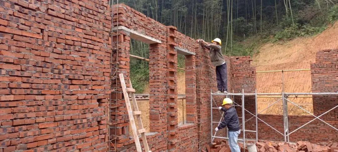

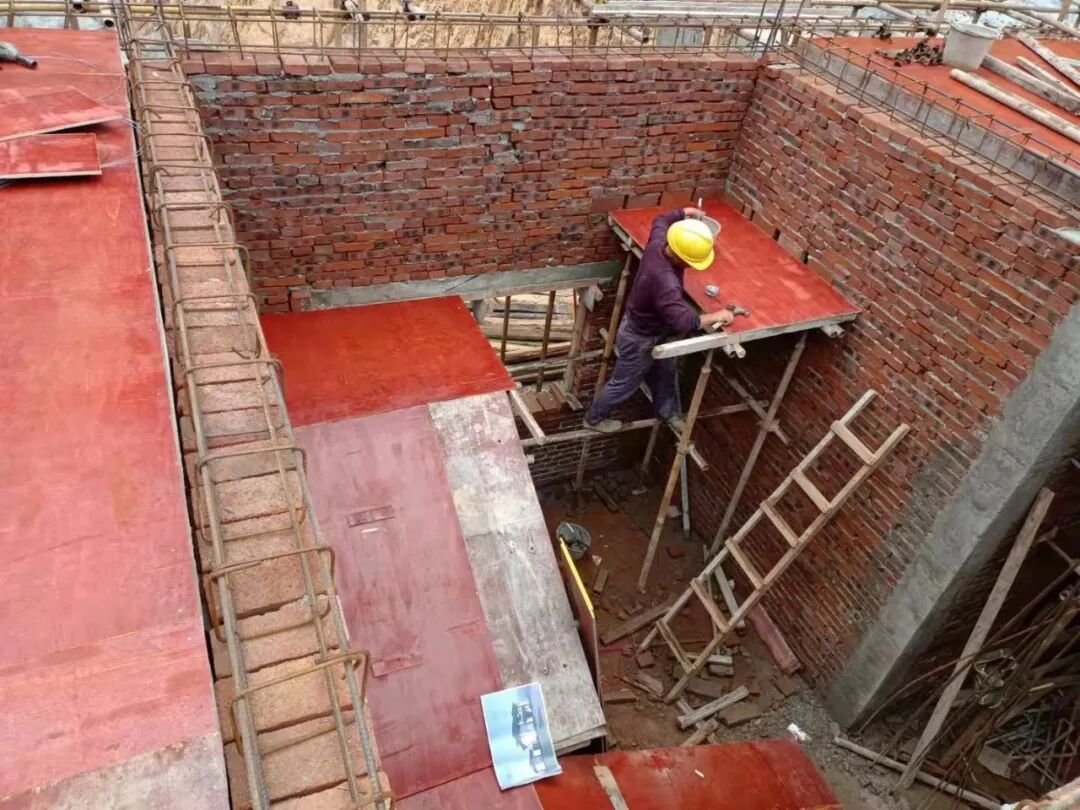

砖混结构是指建筑物中竖向承重结构的墙、柱等采用砖或者砌块砌筑,横向承重的梁、楼板、屋面板等采用钢筋混凝土结构。也就是说砖混结构是以小部分钢筋混凝土及大部分砖墙承重的结构。砖混结构是混合结构的一种,是采用砖墙来承重,钢筋混凝土梁柱板等构建构成的混合结构体系。适合开间进深较小,房屋面积小,多层或低层的建筑,对于承重墙体不能改动,而框架结构则对墙体大部分可以改动。

砖混结构便于就地取材。砖是粘土烧制而成的,能制砖的粘土及烧砖的燃料如煤炭和柴草几乎到处都有。因此砖瓦厂可以说到处都有,制砖技术也比较普及,各地都能制砖。砂、石也是地方材料,可以说有山的地方地方都有砂石原料,有的江河湖海中也可以捞取到砂子。砖混结构便于施工。砖墙的砌筑只需要技术熟练的工人进行手工操作,当楼板采用预制多孔板时就更不需要特别的机械设备。它适宜于山区和小城镇建造,也适宜于旧城的街坊改造。砖混结构于现浇钢筋混凝土相比,砖混结构可节约水泥,钢筋和木材。砖混结构耐火、耐久。砖石具有良好的耐火性和较好的耐久性,所以,就发展趋势而言,砖混结构依然是不可取代的一种建筑结构
