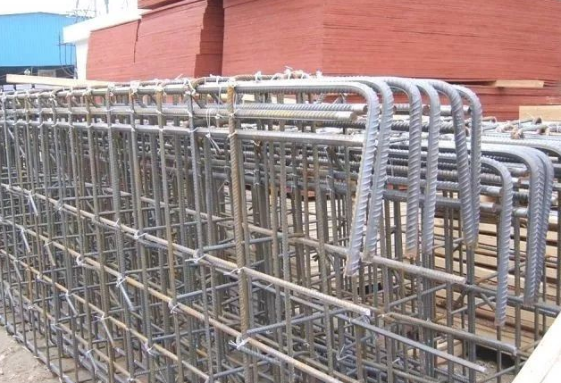

钢筋施工中的问题
纵向钢筋上下错位。由于柱筋定位放线时偏离设计位置或砖砌体预留柱位时上下楼层位置偏差,造成柱筋上下错位,以致不得不采取弯折措施以“归位”。其结果是构造柱上下轴心不对位,违反了规范要求,严重影响了抗震功能。
钢筋搭接不规范。纵向钢筋的下料长度通常以楼层高度为依据,即层高+35d,并通常将搭接位置设在每一楼层的楼面上。但很多工程的柱筋搭接随意,搭接长度也未满足35d的要求,甚至还出现了I级钢筋单端弯钩或两端都不弯钩的情况。在同一截面的接头数量不符合要求。
箍筋松散、歪斜且数量不足。箍筋施工存在问题较多,未按设计要求进行施工,如绑扎间距过大或大小间距不等。在砌体施工期间,由于成品保护不好,造成严重滑移、歪斜、松散。
不按规定加密箍筋。按规范要求,柱与圈粱相交时,节点处一定范围内应加密箍筋。加密范围在圈梁上下均不应小于1/6层高或450mm,间距不宜大于100mm,在纵筋搭接区段内的箍筋间距不应大于200mm。但实际施工中,上述要求未向操作人员交底,从而造成了质量隐患。
箍筋弯钩长度及角度不规范。规范中对构造柱箍筋的弯钩角度及长度虽未作明确规定,但提出“对于有关模板、钢筋和混凝土的一般要求,应按照GB 50204—2015《混凝土结构工程施工及验收规范》执行”。基于这一点,经查该规范第3.3.4条规定:对有抗震要求的结构(弯钩平直部分的长度),不应小于箍筋直径的10倍,并指出了对有抗震要求和受扭的结构,弯钩的角度为135°。
拉结筋的摆放问题。规范规定240厚墙与构造柱应沿墙高每500mm设置2¢6(墙体每增加120厚增加106)水平拉结钢筋连结,每边伸入墙内不应小于1000mm。但实际施工中,拉结筋经常漏放或错放,拉结筋锚固长度不足及端头未作弯钩。

钢筋施工质量控制措施
控制垂直度。为保证构造柱在施工过程中保持垂直,各层施工前均应首先定准柱子的轴线位置。砌筑中严格控制砌体垂直度。以砖为模会直接影响柱的垂直度,故砌筑过程中应随时调整已绑扎的钢筋笼,可用柱与砌体的拉结筋来固定。
钢筋下料应准确。纵筋下料长度是以一个楼层高度加上搭接长度及弯钩长度为准的。箍筋的弯钩角度应按抗震要求为135°计算。箍筋制作时应计入加密区的增加数量。
拉结筋。应按楼层所需数量事先制作拉结筋并放在砌筑操作现场,保证随用随拿,防止漏放。拉结筋不宜在构造柱中部穿过,应靠在柱纵筋边,以免浇筑混凝土时受阻。
