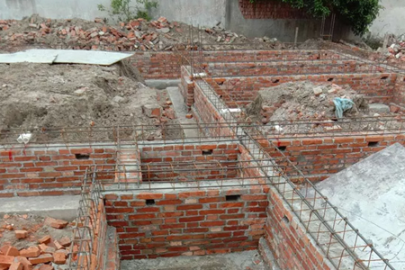

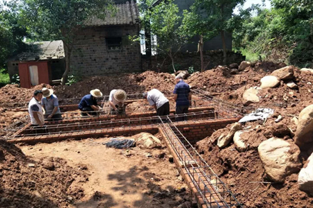

现在农村盖房所使用的结构形式越来越多样化了,除了传统的砖混结构之外,还有框架结构、轻钢结构、剪力墙结构等,但是农村实际使用较多的还是砖混结构,在传统观念中觉得好像不用红砖砌墙来承重,房子就没有那么踏实。那么大家知道农村砖混结构的房子寿命是多少年吗?砖混结构的房子又有什么优缺点呢?
什么是砖混结构?
砖混结构指的是房屋承重结构的墙,是用砖砌的,由砖墙起承重作用,混凝土柱只是构造柱,只起到增大整体刚度,提高抗震性能的作用,一般低层的农村自建房使用得较多,像是农村的自建房大多数都是采用的砖混结构。
砖混结构的房子寿命是多少年?
一般来说,普通房屋建筑的设计使用年限是50年,无论是砖混结构、框架结构、还是剪力墙结构的房子,都是一样的设计使用年限50年。但并不是说,超过50年之后,房子就寿终正寝了、不能居住了,而是需要检查鉴定,看房子有没有出现什么问题,是不是需要维修加固后再使用。住宅房屋有一个折旧年限,是指住宅价值转移的年限,是由使用过程中社会经济条件决定的社会必要平均使用寿命,也叫经济寿命。砖混结构的房子使用年限一般大于折旧年限,国家规定钢筋混凝土结构60年,砖混结构50年。
