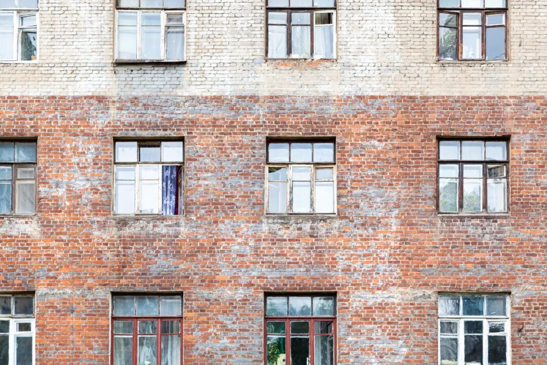

砖混结构,顾名思义,“砖”,指的是一种统一尺寸的建筑材料,也有其他尺寸的异型粘土砖、如空心砖2等。“混”是指由钢筋、水泥、砂石、水按一定比例配制的钢筋混凝土配料,包括楼板、过梁、楼梯、阳台、排檐。这些配件与砖做的承重墙相结合,可以称为砖混结构住宅。由于抗震的要求,砖混住宅一般在5层、6层以下。
砖混结构是利用砖墙承受重量的。如下图,楼面上的重量通过楼板传到下面支撑的砖墙上,最后传到基础上。
可是由于砖墙的结构相对于钢筋混凝土为松散,在地震的时候房屋极易倒塌,或者日久年长,砖墙被压出裂痕。因此在后期的砖混结构中通常会设置圈梁和构造柱。

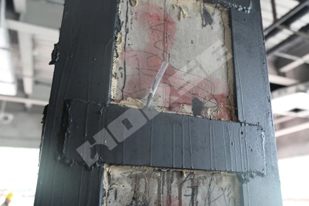

混凝土梁常用加固方法
有混凝土梁正截面粘钢加固、正截面加筋法加固、简支梁正截面碳纤维片材加固等。这3种方法适用于提高正截面承载力;预应力螺杆加固梁斜截面:这种方法适用于提高斜截面承载力;外包钢加固简支梁、预应力拉杆加固混凝土梁:这两种方法适用于同时提高正截面和斜截面承载力。
