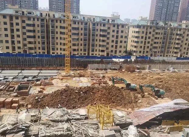

2、因周围环境改变而需要进行地基基础加固,如地下工程施工可能对房屋造成影响、邻近工程的施工对周边房屋可能产生影响、深基坑开挖对既有建筑可能产生影响。

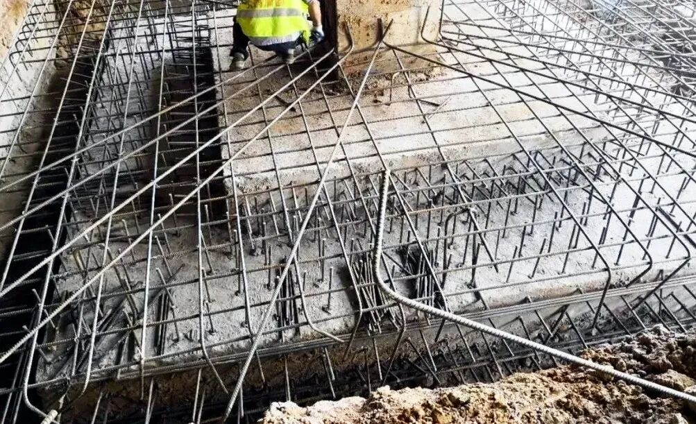

3、加大基础底面积法
   可采用混凝土套或钢筋混凝土套加大基础底面积,以增大基础支承面积加强基础刚度或增大基础的埋置深度等方法,有需要时可对地基处理。此方法适用于既有建筑的地基承载力或基础底面尺寸不满足规范要求时。

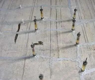

4、注浆加固法
   利用液压气或电化学原理把某些能固化的浆液注入土体孔隙或岩石裂隙中,将原来松散的土粒或裂隙胶结成一个整体,能显著改善土的物理力学性能及水理性能的一种加固方法。此方法a、能提高地基土承载力和变形模量,减少地基变形和不均匀变形,消除黄土地基的湿陷性;b、降低土的渗透性,减少渗流量,提高地基抗渗能力,截断渗透水流;c、控制建筑物倾斜。方法适用于砂土、粉土、粘性土和人工填土等地基加固。
