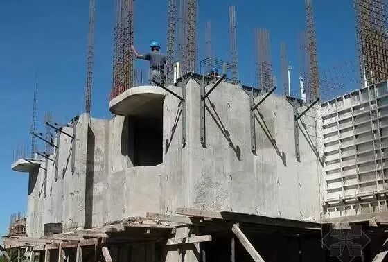

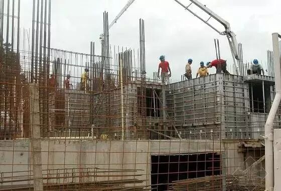

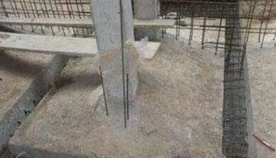

01 钢筋混凝土分析
钢筋混凝土的设置
钢筋混凝土是由钢筋与混凝土组成的,混凝土与钢筋质量高低、性能好坏等方面均会影响钢筋混凝土的应用性。为了提高钢筋混凝土的应用性,在设计工作中应当充分说明钢筋混凝土的配置要求,即混凝土配置方面,保证骨料、水泥、碎石等混凝土原材料符合施工要求;按照工程建设要求,计算混凝土原材料配置比;根据混凝土应用强度等相关要求,说明混凝土振捣要求,如振捣力度、振捣时间、振捣方式等。
在钢筋选用方面,根据钢筋混凝土应用要求,说明选用钢筋类型,即柔性和刚性钢筋;分析钢筋应用作用,说明所用钢筋弯曲度、强度、表面圆滑度等。以便采购人员严格按照土木工程设计方案来进行材料采购。
钢筋混凝土结构的设计机理与方式选择
钢筋与混凝两种施工材料在受力性能方面存在差异,如若不能科学、合理的设计钢筋混凝土结构,两种施工材料的不同受力性能,将会影响钢筋混凝土结构的坚固性、稳定性。
所以,土木工程结构加固设计中,需要注意科学选择钢筋混凝土结构的设计机理与方式。即结合土木工程实际情况,对工程各个方面进行载力计算,如斜截面载力计算、扭曲截面载力计算等,并分析内部结构与外部形状变动的可能性,进而选择适合的设计机理与方式来展开钢筋混凝土结构设计。
钢筋混凝土结构优劣势分析
基于以往土木工程实例,可以确定钢筋混凝土结构,具有较强的耐久性、耐火性、抗震性、整体协调性,并且消耗的工程成本较低。但因土木工程是一项工程量大、工期长的工程,在运输、制作模板、施工工序作业等方面存在不确定因素,可能影响土木工程施工效果。
所以,在进行土木工程结构加固设计中,需要注意各个细节的处理,尽量提高土木工程设计方案的有效性、应用性。

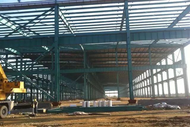

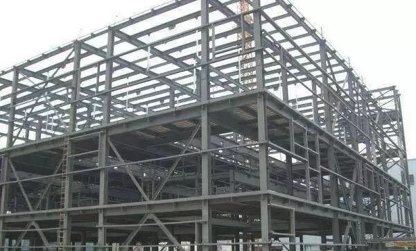

02 钢结构分析
整体来说钢结构的施工流程比较复杂,并且建筑的要求不同,在细节上也有很大的差异性。此处列举三点进行简单说明。
选材与连接
钢材通常分为板材、型材、金属制品以及管材四大类。土木工程中的建筑钢材通常采用普通的低合金钢、优质碳素结构钢以及普通碳素钢等,碳钢的塑性比较低,但是硬度强度比较高。
在钢结构中,柱子截面一般多为箱形截面或者宽翼缘“工”字形,另外还有“十”字形截面等等;梁多数是焊接或者轧制的“H”型钢梁,如果要求特殊也可以符合截面,在安装前要对主要的焊接接头做焊接工艺的试验,定出焊接的格料和各项参数。
梁与梁之间、梁与柱之间的连接,可以采取焊接连接或者高强螺栓连接,要注意高强螺栓的连接孔位的精度。
制孔主要有两种,一种是精度较高的数控钻孔,另外一种则是精度相对较低的模板制孔。在技术条件允许时比较适合采用多轴数控钻孔。在运到工地以后要对螺栓参数进行检验,安装时不能用扳手强行拧入或者用榔头强行打入,拧入的步骤要经过初拧、复拧以及终拧。
钢构件的堆放以及选择安装机械地点
通常情况下安装结构的用地面积应为结构占地面积的1.5倍。依照安装流水的顺序,从中转堆场配套运送至现场的钢构件要采用装卸机械把其安置于安装机械的回转半径内。如果因为运输的原因造成了构件的变形,则在施工现场就要加以矫正。
一般钢结构的安装采用的是塔式起重机,臂杆长度要有够的覆盖面,并且起重能力要相应足够,从而满足各种不同部位构件的起吊要求。
钢丝绳容量也要能满足起吊的高度要求;起吊速度有足够的档次可以满足安装要求。在多机作业的情况下,臂杆的高差要足够,以避免不安全的碰撞,保证安全运转。各个塔式起重机之间要有相应的安全距离,以保证臂杆与塔身不相碰撞。钢结构比较适用于规整、匀称以及较平的建筑平面,所以安装流水线的布置要因地制宜。

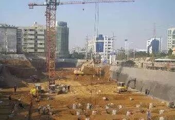

换土加固技术
在处理浅层地基的过程中,施工人员一般会采用换土加固技术进行,这是最常见的方法之一。首先,需要将软弱土层彻底挖出,然后再填入结构相对较好的土壤或者其他材料,例如石屑、煤渣、工业废物等,将其制作成素土地基等,最后再采用相关机械设备或者人工的方式将其夯实,提高其密实度。
这种方法在基坑面积较大的工程中非常适用,在处理软弱土层方面具有非常好的效果。换土加固方法的处理深度一般在2~3米左右,对于软弱土层、湿陷性黄土、季节性冻土等都有非常好的施工效果。

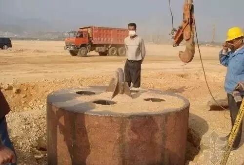

振密加固技术
所谓振密加固技术也就是施工人员采取有效的措施来减小地基土体的孔隙比,尽量提高其密实度与强度,从而达到设计的要求。该施工技术主要有压实法、夯实法等各种施工方法,其中强夯法是最振密加固技术中最为常见的一种。
强夯法主要是对软土地基的深层土壤进行加固,随着机械夯实能量的不断增大,地基加固的深度也不断加深。也就是说,该方法采用的是大重量的重锤,从不同的高度自由落下,因产生过大的冲击力来压实地基,从而提高地基的强度与密实度,降低其本身的压缩性。
这种方法在砂土、粘土、碎石等多种土壤中具有非常重要的作用,能够有效的提高地基的强度,承载上部结构的荷载。

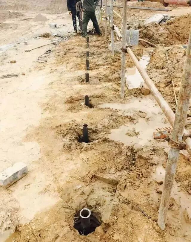

注浆加固法
注浆加固法是通过钻孔向含有裂缝、孔隙、空洞、溶洞、不稳定的底层灌注水泥浆或者硅酸钠等其他有稳固作用的浆液,使得灌注浆液与建筑土壤结合在一起形成稳定土石结构从而改善地基物理性质,提高地基承载能力。
这种加固方法使用广泛,使用与砂土、粉土、粘性土、人工填土,可以改善土地的力学性能。这种方法在地基建设中常用,而且价格经济,形式多变。不过加固灌浆材料需要可灌、可粘性好、收缩性小、无毒无污染、耐老化性能好。这样才能增加地基的稳固和使用年限。
