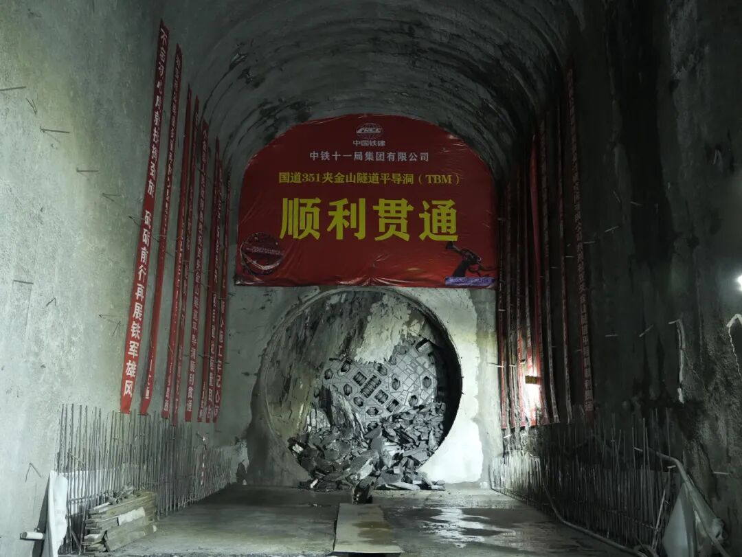

历经22个月的鏖战,9月25日,国道351夹金山隧道实现平行导洞(平导)贯通,比计划工期整整提前了12个月。

“拼技术”——注重技术攻关。针对项目生态环境敏感、地质条件复杂、建设工期紧等问题,采用“钻爆法+TBM”施工,其中“夹金山号”TBM作为项目施工顺利实施的关键,为国内普通干线公路隧道施工首次应用,根据隧道特殊的地质水文条件特点“量身定制”,开挖直径为7.93米、全长215米、重约1600吨,具有自动化程度高、现场作业环境好、工人劳动强度低、施工速度快等优点,其掘进功效是传统钻爆法的3倍以上。夹金山隧道建设以来,各参建单位优化施工组织,紧抓工序衔接,将传统的TBM“10+10+4”生产模式优化为“11+11+2”的生产模式,显著提高TBM施工工效,大幅缩短平导施工工期,9月25日平导提前顺利贯通,下一步将开辟4个辅助工作面,高峰期主洞6个工作面持续施工,实现“长隧短打”。
