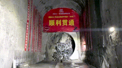

伴随着TBM掘进机刀盘缓缓转动
突破最后阶段的“梗阻”
公司参建的
全国首个使用TBM施工的最长二级公路隧道
国道351夹金山隧道平行导洞
提前一年顺利贯通
标志着该隧道建设工作取得阶段性胜利
为后续主洞贯通奠定坚实基础

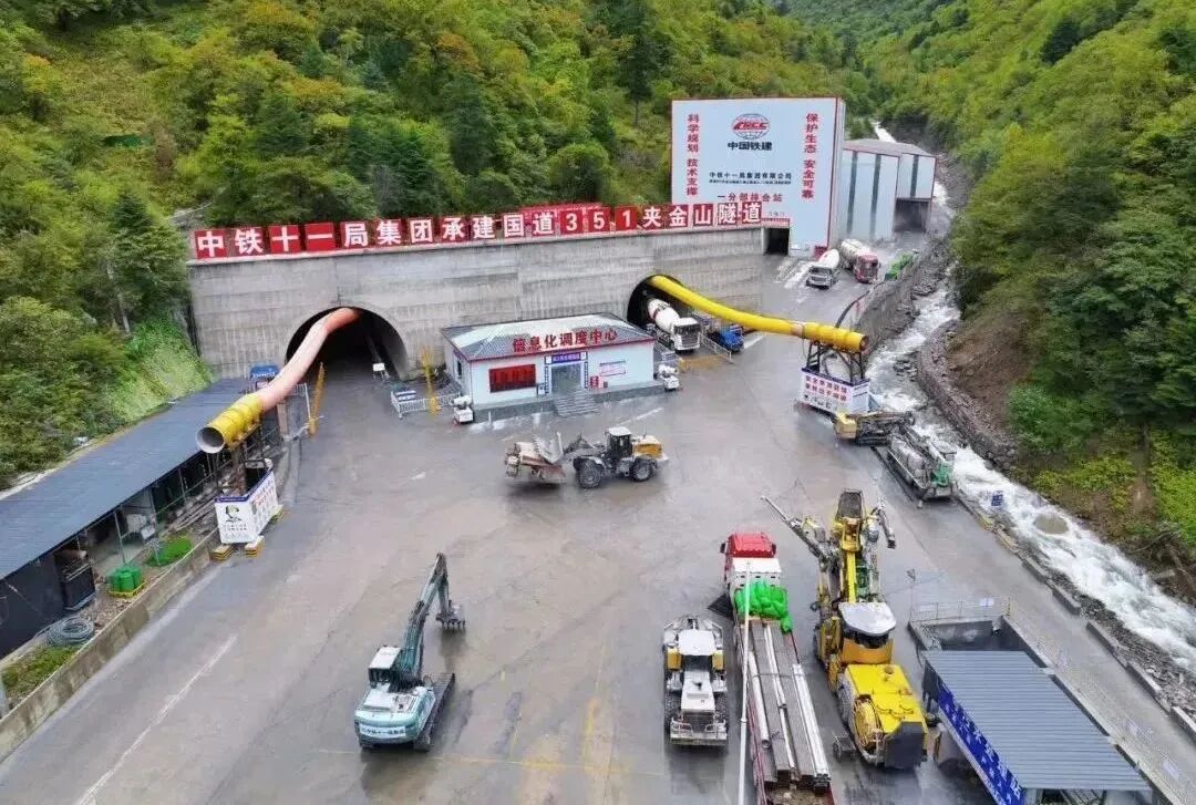

国道351夹金山隧道项目进口宝兴端
“TBM在国内普通干线公路隧道施工的首次应用,是项目施工顺利实施的关键。利用TBM快速掘进的优势,在贯通平行导洞后将开辟主洞辅助工作面,可实现增加多个工作面同时施工,比传统施工组织模式功效提高约4至6倍,大幅提高了施工效率。”该项目负责人程勇介绍。

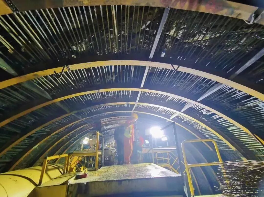

“夹金山”号TBM进行组装中
对“夹金山”号TBM进行支护

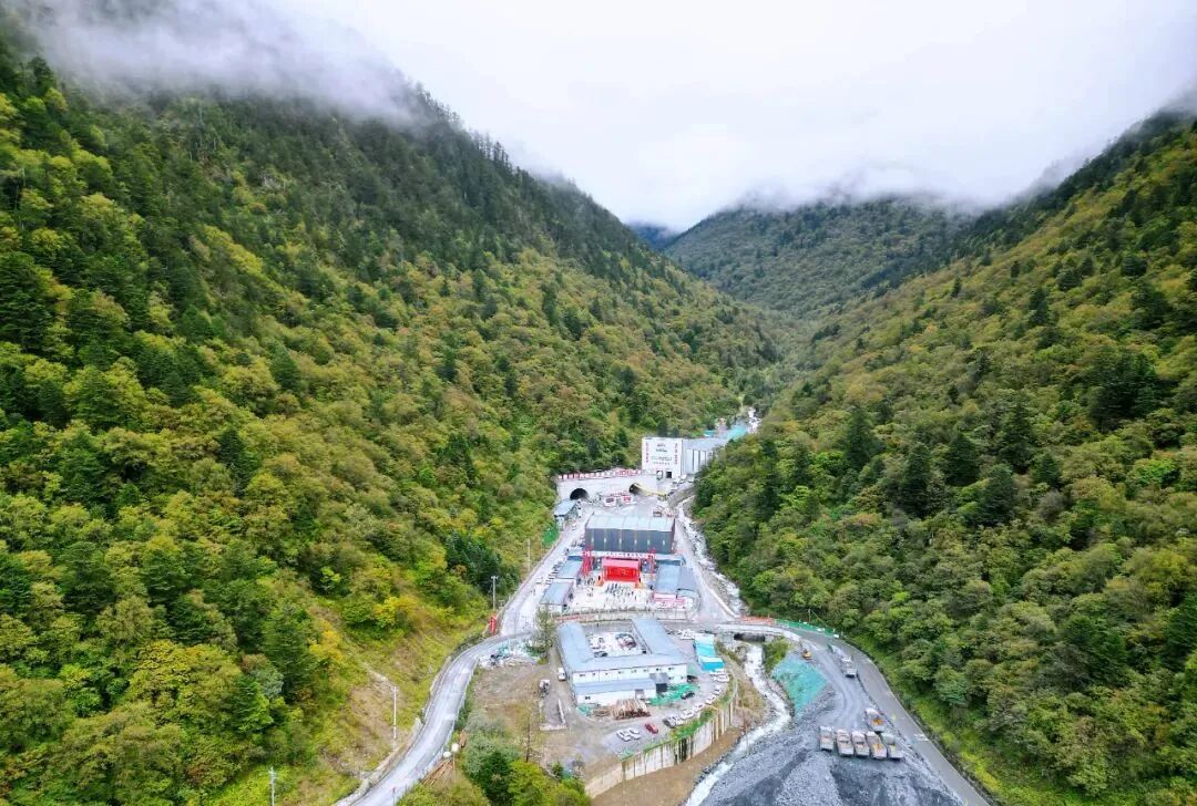

国道351夹金山隧道进口端施工现场
