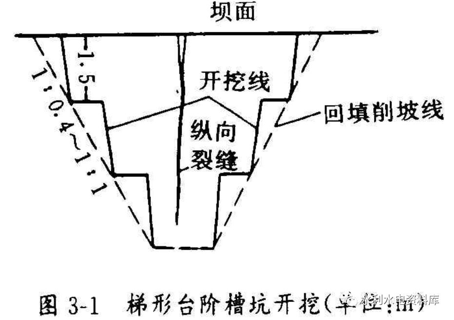

1. 开挖回填
开挖回填施工简单,裂缝处理较彻底,效果较好,适用于深度在5m以内,并已停止发展的裂缝。开挖前应沿裂口灌注少量石灰水,以掌握开挖的范围。挖槽深宽均应超过裂缝0.3m--0.5m,长度超出缝端1m。
①梯形台阶。槽坑开挖时顺缝抽槽,保持梯形断面,以利与原堤坝的结合。当裂缝较深时可挖成阶梯形槽坑,台阶高1.5m。槽口附近不宜堆放土料,以利出土和施工安全。槽坑回填前先削去台阶,洒水湿润槽壁并刨毛,再回填与原堤坝体相同的土料,分层夯实(图3-1)。

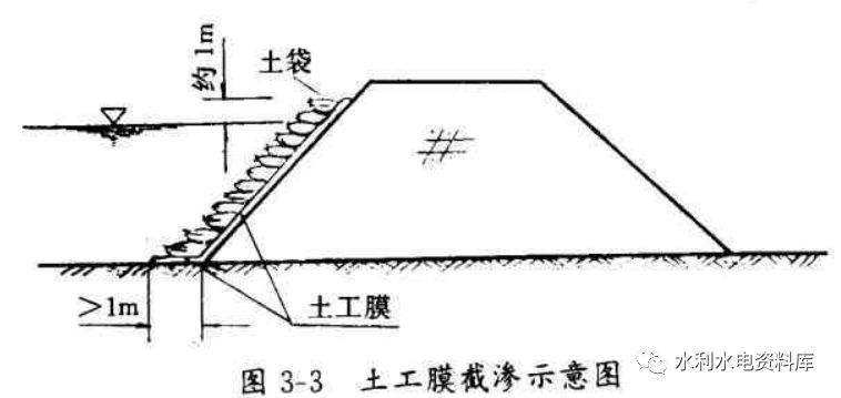

①土工膜截渗。
当洞口较大或附近洞口较多,可采用大面积土工膜或蓬布,沿堤坝迎水坡坡肩从上往下顺坡铺盖洞口,然后抛压土袋,并抛填粘土,形成前戗截渗(图3一3)。

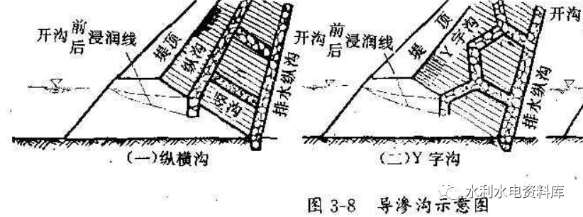

①反滤导渗沟。在背水坡坡脚渗水处,开挖平行于堤坝轴线的纵沟,并与原有排水沟渠连通,同时在出现渗水的顶部,沿坡面开挖竖沟 (图3-8)。
导渗沟 内填砂石反滤料,要分层填放,应自坡脚向上分段施工,随挖随填,不得停工待料。反滤料填好后,顶面要铺编织袋、草袋或席片,用块石土方压实。在有条件的地方,可用土工织物做导渗沟,选用有效孔径的土工布铺于沟的周围,中间填透水料,上部压盖草袋、席片、土袋等。在砂石反滤料缺少的地方,可利用麦秸、稻草等细料和柳技、芦苇等粗料做导渗沟。材料按下细上粗,根向上、梢向下铺好,上部用土袋、块石等压实。所有导渗沟要与坡脚、排水沟连通(图3-9)。

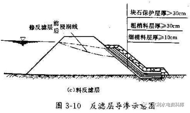

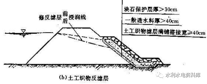

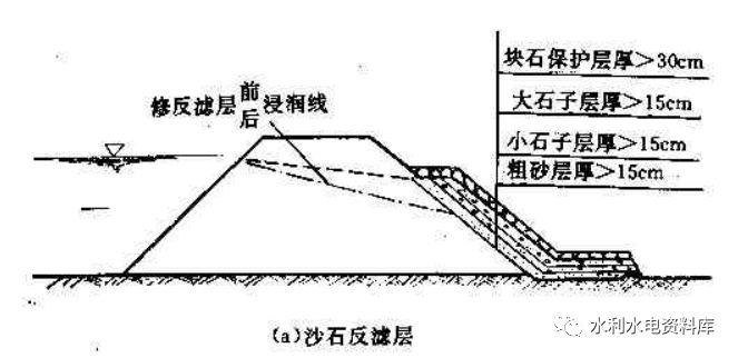

②反滤层导渗。对背水坡土体过于稀软,开反滤沟有困难或堤坝断面过于单薄、渗水严重,不宜开沟的情况,或者管涌流土范围大,涌水翻沙成片的险情,可聚用反滤层导渗抢护。反滤层的做法是:先将地面软泥、草皮、砖石等杂物清除,按反滤层的要求分层填铺砂石、土工织物、梢料等反滤材料。反滤料和块石要适当延伸到坡脚外,对堤身单薄,渗水范围大,又缺少砂石料的地方,可利用麦秸、稻草等细料和柳枝、芦苇等粗料,将反滤层做成滤水后戗,铺梢料要上下细,中间粗,梢料上部填土夯实,铺一层料,填一层土,直到计划后戗高度为止(图3-10)。

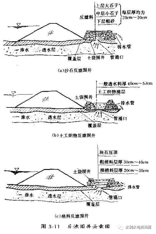

③反滤围井。对于个数不多、各自独立的漏洞,或个数虽多,但尚未连成大片的管涌群,可在漏洞险情出水口用反滤围井抢护。抢护的方法是:清除地面杂物,挖除软土,周围用土袋分层铺列叠砌为围井,高度以涌水不再挟带泥沙为宜。同时,要避免在井的四周出现新的险情。并内按反滤要求,分层铺填砂石、土工织物和梢物等反滤料。如果并内涌水量大而急,滤料无法分层铺填时,可先用砖石、沙袋填塞,待水势削弱后,再按反滤要求填人。反滤围井在预定高度处,要设立足够的排水管,以防井口水位过高而发生漫溢冲塌井壁(图3-11)。

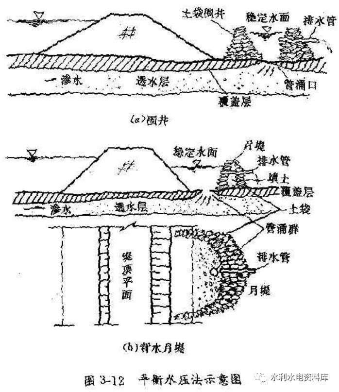

④平衡水压法。平衡水压法是一种应急措施,是在背水坡涌水处抢修围井和月堤,利用它抬高水位,以减少渗水压力。围井和月堤的高度以涌水不带出沙粒为准( 图3-12)。

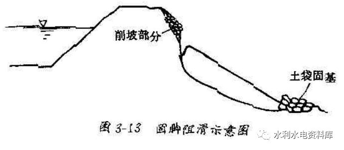

1.固脚阻滑
当堤坝背水坡有脱坡、滑坡征兆时,即应采取上部削坡减载,下部固脚。方法是: 在坡脚堆筑泥土或沙袋稳住险情,对堤基不好或临近坑塘的地方,应先做填塘固基。如滑坡已形成,抢护时应在滑坡体下部先做固脚,再做滤水后戗(图3-13)。

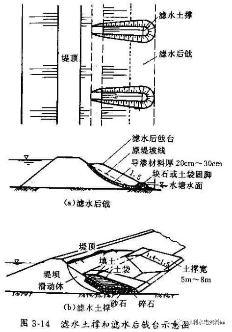

2.滤水土撑和滤水后戗
当堤坝背水坡排水不畅,险情严重时可采用滤水土撑和滤水后戗。方法是:清理好坡面,在滑坡体上顺坡挖沟,深度最好挖 to 滑裂面,沟内按反滤要求,铺设反滤材料,顶面覆盖草袋、席片保护。开沟困难时,也可考虑采用反滤层。当完成反滤沟和反滤层后,滑坡体仍不稳定时,可采用透水性大的砂料分层填筑,夯实成土撑,顶面应高出渗水出逸点,如果堤坝坡面单薄,背水坡陡,险情严重,可将滤水土撑之间的空地修筑成滤水后戗(图3-14)。

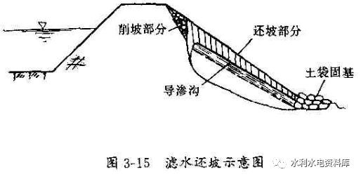

3.滤水还坡
当脱坡滑坡后,堤坝断面单薄,渗水严重时,可采用滤水还坡方法抢护,恢复加固堤坝断面。方法是:失将滑坡体顶部陡坎削成缓坡,清除坡面松土杂物,做好导渗层。在坡脚堆放块石或土袋固脚 然后直接回填砂性土,加大或恢复成原来的堤坝断面(图3-15)。

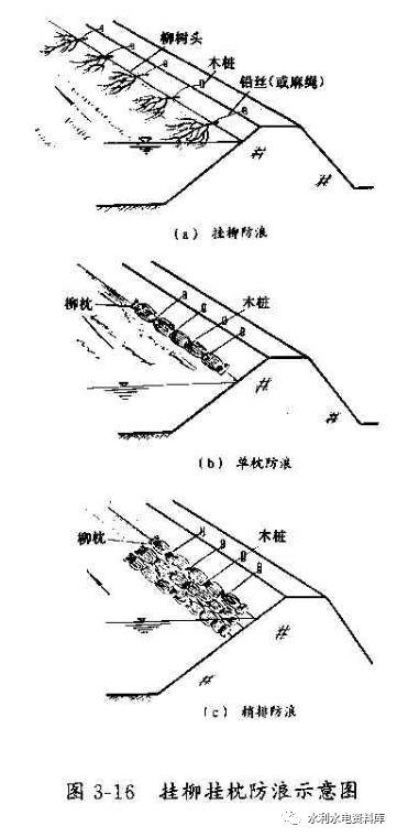

1.挂柳、挂枕
选择枝繁叶茂的柳树,将根部系在堤坝顶部的木桩上.在树上技杈上捆上石块,顺坡推入水中。挂柳、挂枕间距和悬挂深度要根据流速及崩塌情况而定。也可将柳树的根部捆上石块或土袋 由下游向上游、由深到浅依次抛护。对含沙量高的河流,效果更为显著。也可用粗梢料扎成梢枕,两端用绳系于堤坝顶的木桩上推入水中,风浪较大时,可将梢枕连接起来,形成梢排防浪(图3-16)。

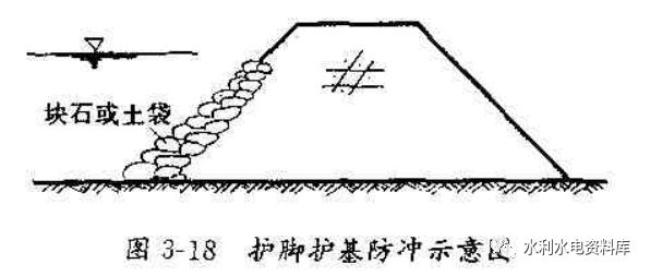

3.护脚护基
顺岸坡抛块石,深水中可用抛石船抛投,使抛石随水流下沉于抛护处。对于水深流急的抢护,可采取铅丝笼、竹、柳条笼,装成石笼,或采用土工织物加绳网构成软体排,推入冲刷、崩塌的地方(图3-18)。

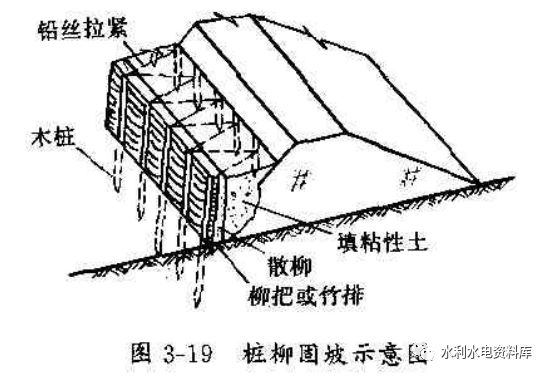

4.桩柳固坡
在堤坝坍塌的前沿打桩,将排桩与堤坝顶的牵桩连接起来,排桩后挡上梢把或竹排等,再铺软梢料,梢料后抛土填实形成排体(图3-19)。

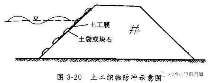

5.土工织物防冲
用土工布或蓬布防冲,抢护快、效果好。具体做法是:先将坡面平整和清理,再将土工布或蓬布拼接后铺在坡面上,土工布或蓬布高出洪水位,四周和中间用平头钉钉牢。如果没有平头钉,可在膜布上压盖块石、土袋等(图3-20)。

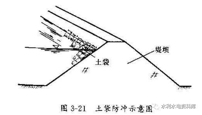

6.土袋防冲
当无土工布时,可用编织袋、草袋、麻袋装沙土、碎砖石,缝好袋口,袋口向内,在受冲刷的坡面上错缝叠压,一直砌到高出浪高处。如果堤坝临水坡陡,在最下一层土袋前,可打一排木桩,以阻止土袋向外滑动,土袋抗冲能力强,施工简单、迅速,因此广为使用(图3-21)。

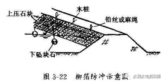

7.柳箔防冲
将柳枝、秸料等捆扎成梢把,长度随堤坝坡面长度而定,用铅丝将梢把连接成捆,上端系在堤坝顶上的牵桩上,然后将柳箔推入水中,用块石、土袋将其压在堤坝坡上(图3-22)。
若情况紧急,来不及制作柳箔时也可将梢把料直接铺在坡面上,用横木、块石、土袋压牢。

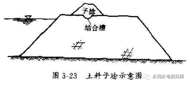

1.土料子埝
在粘土料充足、风浪较小、无雨情况下,可在临水坡坡肩修筑纯土子埝。纯土子埝施工简单,但必须严格控制施工质量(图3-23)。

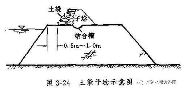

2.土袋子埝
为了加快速度,减少土方.可用编织袋、草袋、麻袋装土,修筑子埝。修筑时,袋内装士先在临水坡侧分居叠砌。同时在袋后填土夯实,形成后戗。由于土袋子捻整体性好,抗御水流、风浪冲刷能力强,施工简便,在漫溢抢险中得到了广泛应用(图3-24)。

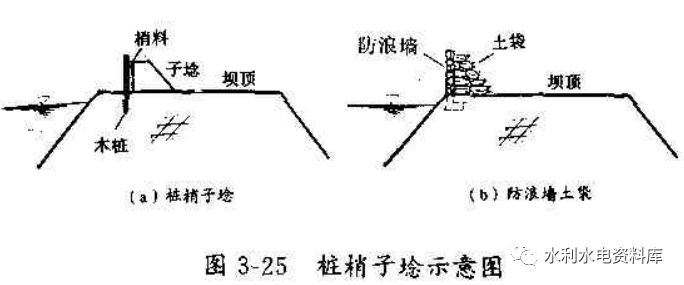

3.桩悄子埝
在取土困难、梢料较多的地方,可抢修桩捎子埝。即在堤坝顶部打单排桩,桩后逐层叠放梢料,用铅丝绑扎在木桩上,也可用木板或土工布、竹把、席片捆于桩上,然后分层填土夯实,形成土戗。建有防浪墙的堤防和水库土坝遇超标准洪水时,可在防浪墙后填土或砌筑土袋,形成子埝(图3-25)。

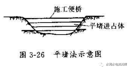

1.平堵
平堵是由口门底部逐层填高封堵。堵口前先在口门两端直接抛石笼、块石,进行抛护,也可打排桩,桩后挡柴排,排后填土,做成裹头,然后在口门中间打排桩架桥后在桥上或在船上进行平抛物料,沿口门底部逐层填高,直 to 堵口物料高出水面截堵水流。这种方法需要的材料、施工附属设施较多,费用较大。它适用于水头较小、河床易受冲刷的情况(图3-26)。

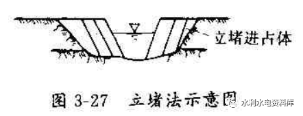

2.立堵
立堵是从口门两端同时向中间进占。堤坝溃决后,先在决口两端堤坝做成裹头防护,再迅速抛石笼、块石、柳捆和土料向口门中间推进填筑。随着口门逐渐缩窄,上下游水头差增大,流速加大,将此口门称之为“龙口”。龙口必须改用抗冲能力更大的物料和快速的施工设备抢堵,要连续作战,一气呵成(图3-27)。
立堵法施工方便,就地取树,费用较少。传统上经常采用,堵口经验比较丰富。但立堵进占到一定程度时,口门缩窄,流速增大,加剧了对河床的冲刷,因此口门合龙是堵口成败的关键。

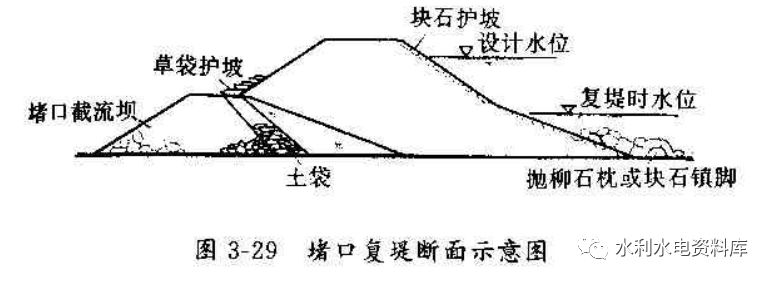

①堤顶高程要恢复原设计标准。由于堵口断面堤身不实,堤基也易渗漏,背水坡可能还有坑潭,所以复堤堤顶高程要有较富裕的超高,还要备足汛期临时抢险的物料。
②断面设计应恢复原有断面尺寸。为了防止堵口处存有隐患,还应适当加大断面。断面布置常以截流堤坝为后戗,临河填筑土料,加大堤坡。
③堤防施工,首先对周围土料场进行必要处理。如因决口后土壤含水量大时,可先在土料场开沟滤水。筑堤时,临水侧用粘土,背水侧用砂性土。堤身填出水面后要分层填土、碾压或夯实,要严格按设计的质量要求施工,确保工程质量。
④护坡防冲。堵口复堤段.是新做堤防,未经洪水考验,又多在迎流顶冲部位,所以,还应考虑在新堤上作护坡防冲工程。水下护坡,以固脚防止坡脚滑动为主,水上护坡以防冲、防浪为主(图3-29)。
