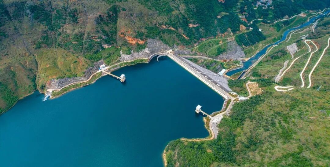

(1)高坝 、中坝 、 低坝
①定义:按坝的高度分为高坝、中坝和低坝。我国规定坝高70 米以上为高坝 ,坝高30~70米为中坝 ,坝高30米以下为低坝,三者均是拦河大坝。
温馨提示:丁坝、顺坝、梳齿坝是河堤。
②优缺点比较
高坝 :优点是库容大、调节洪水的能力强,发电水头高,有效发电时间保证率大;缺点是工程量大、淹没面积大、建设周期长、设计难度大、对坝址地质条件要求高。
低坝:优点是工程量小、淹没土地面积小,移民数量少,建设周期短、耗资少,蓄水量小、溃坝的威胁小,对流域生态环境影响小;缺点是库容小、调节洪水的能力小、发电水头低,有效发电时间保证率小。

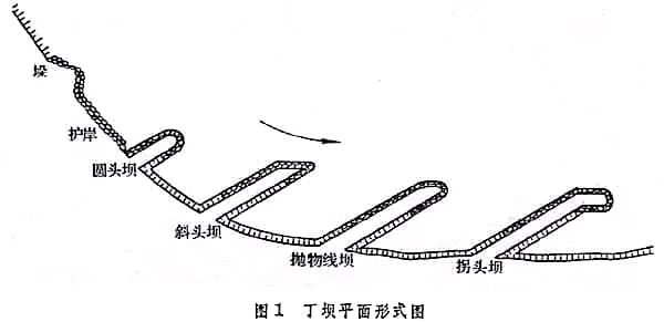

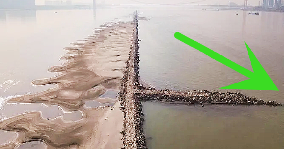

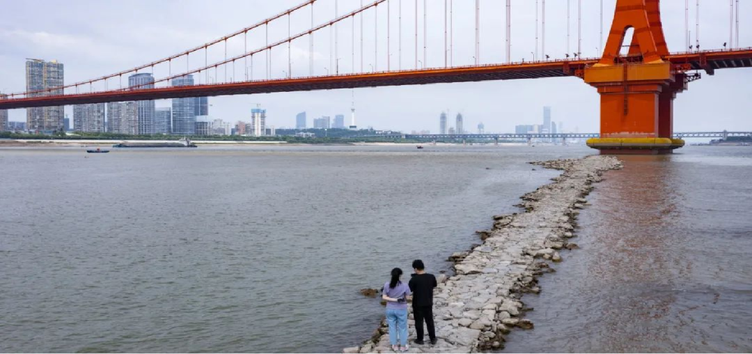

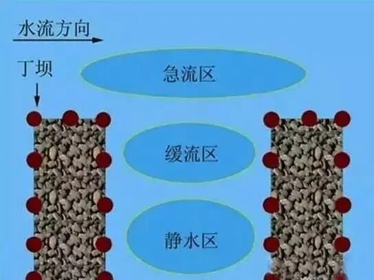

① 丁坝(挑流坝)

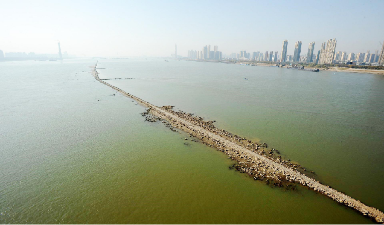

由河岸伸入河水(或海水)中,后端与河岸相连,形似 “丁字形”的堤坝。
原理:丁字坝深入河道,使水流集中在河道中心,加快流速、刷深河床、抑制泥沙沉积和加深航道水深;同时使靠近河岸的流速趋缓,减小甚至避免水流冲刷河岸。
图片武汉水位下降后的出露的丁字坝

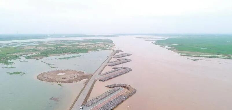

②顺坝(导流坝)
坝身较长,与水流方向大致平行或有很小交角,沿治导线布置,它具有束窄河槽、引导水流、调整岸线的作用。
分布:设在水流分散的过渡段,分汊河段的分、汇流区,急弯和凹岸尾部,以及河口治理段。
③ 梳齿坝
垂直于顺坝的多条梳齿状坝体,其实,顺坝和梳齿坝这两种堤坝主要起到了规顺水流,让坝两边的江水各归其道,间接提高了深航道水深的作用,对于提高枯水期的河流航运价值有很重要的作用。

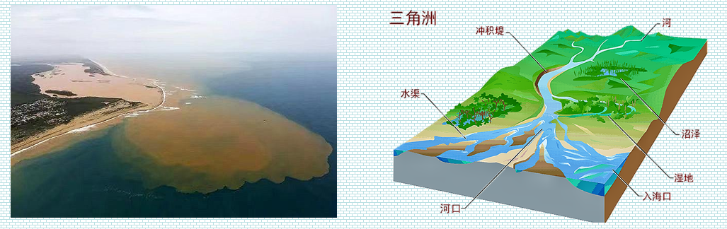

(5)河口砂坝
       河流带来的砂泥物质在河口处因流速降低堆积而成的,是三角洲形成的起始点,也是三角洲最主要、最典型的沉积体。其岩性主要由砂和粉砂组成,分选较好,质较纯净,发育有楔形交错层理或S形前积纹理和水平纹理。
       河流入湖在河口处形成河口坝基本上是一个前积的过程,呈现下细上粗的反韵律特征。

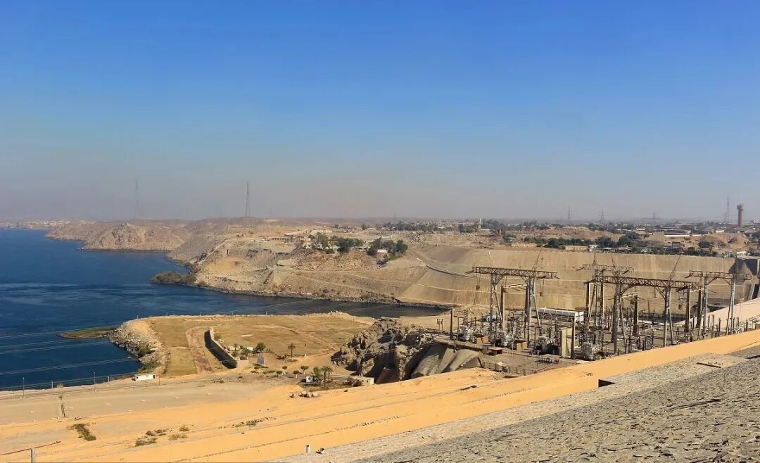

(8)高考问题探究:阿斯旺大坝的弊端
  1. 对自然地理环境的影响
(1)气候:拦截大量水流,使得下游水量减少,干旱的埃及气候更加干燥。
(2)地形:拦截大量河流泥沙,下游泥沙减少,三角洲面积萎缩,海岸线不断后退,下游的河床侵蚀严重。
(3) 水质:下游河流水位降低,枯水期河口海水倒灌,咸潮加剧,水质下降。
(4)土壤:下游丧失了肥沃泥沙,影响农业发展;海水倒灌,尼罗河河谷和三角洲的土地出现盐碱化。
(5)生物:生物多样性减少,入海处沙丁鱼几乎绝迹;阻碍鱼类活动,影响洄流鱼类的正常产卵与繁衍。
2.对人文地理环境的影响
古迹和移民迁建的投资大。

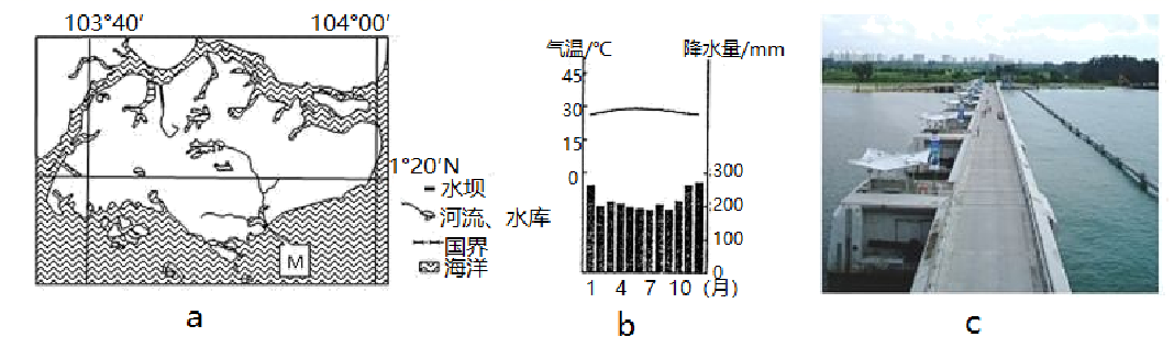

4.新加坡人口约570万,经济发达,淡水资源严重不足。该国国土面积约724平方千米,岛上地形单调,中间阶段不足15千米。岛上河流最长不足16千米。下图中,a图示意该国全岛及其附近地区,b图为对应的气候资料。图c为图a中M水坝的景观。水坝能阻挡海水涌入,并通过其闸门调控河流入海流量。
说明建坝后坝内水域水的咸淡变化及其原因。
【答案】变淡;拦蓄淡水,阻止海水倒灌;通过闸门调控蓄水和排水,逐渐使偏咸的水换成淡水。

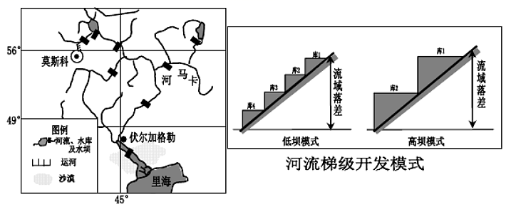

6.伏尔加河是欧洲最长的河流,该河流干流总落差仅256米,通航期有7—9个月。伏尔加河的大规模开发主要以修筑大型水利枢纽、进行梯级开发为重点,通过对流域进行综合开发,实现了发电、航运等综合效益。下图示意伏尔加河流域及河流梯级开发模式。
伏尔加河开发多用低坝模式。与高坝模式相比,说明低坝模式的好处。
答案:搬迁移民少,田地淹没少;蓄水量小,溃坝的威胁小;工程量小,投资少。
