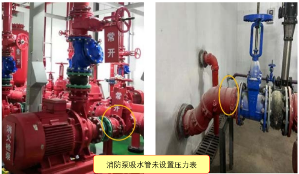

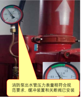

1)消防水泵吸水管未安装压力表;【图示1】

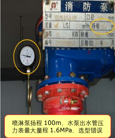

2)选用的压力表最大量程不符合规范要求。【图示2】
图1(X)
图2(X)
2. 原因分析
(1)设计图纸疏漏或技术人员未进行技术交底,施工时疏漏;
(2) 设计文件未明确压力表量程,或供货单位未与技术人员沟通,凭经验进行选型。
3. 规范要求
《消防给水及消火栓系统技术规范》(GB 50974-2014)
第 5.1.17 条
消防水泵吸水管和出水管上应设置压力表,并应符合下列规定:

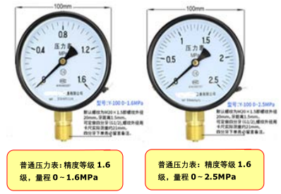

??1??消防水泵出水管压力表的最大量程不应低于其设计工作压力的2倍,且不应低于1.60MPa;

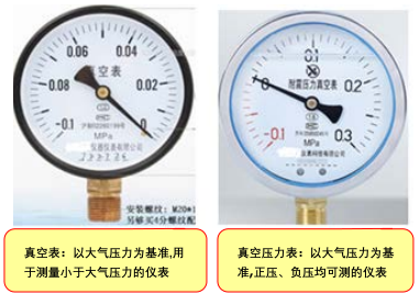

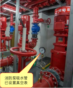

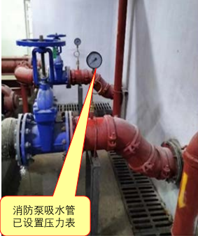

??2??消防水泵吸水管宜设置真空表、压力表或真空压力表,压力表的最大量程应根据工程具体情况确定,但不应低于0.70MPa,真空表的最大量程宜为-0.10MPa;
??3??压力表的直径不应小于100mm,应采用直径不小于6mm的管道与消防水泵进出口管相接,并应设置关断阀门。
第 12.3.2 条第 8 款:
消防水泵的安装应符合下列要求:
?  8??消防水泵出水管上应安装消声止回阀、控制阀和压力表;系统的总出水管上还应安装压力表和压力开关;安装压力表时应加设缓冲装置。压力表和缓冲装置之间应安装旋塞;压力表量程在没有设计要求时,应为系统工作压力的2倍~2.5倍。
4. 正确做法
5. 扩展知识-压力表类型
