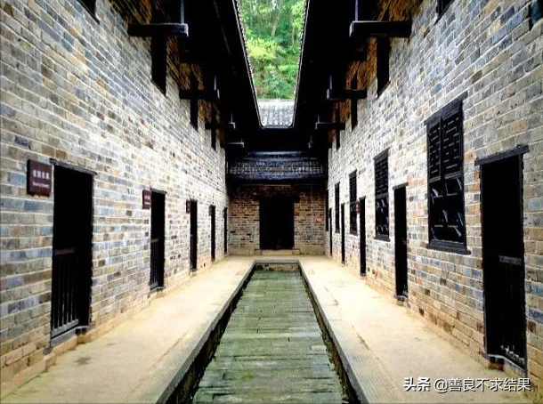

今天跟大家一起分享一些"小院排水"的设计。史上最有名的排水系统莫过于紫禁城的排水系统,民间出色的排水系统有曾国藩的故居,我们做不到那么完美,尽力做到没有遗憾!

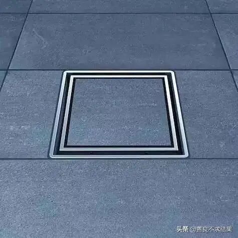

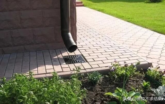

一个小院到了雨季,要想不积水,一定要做好排水系统。除了地面排水系统外,还要处理好屋面排水。屋面排水的落水点一定要处理好,最好设计“雨水篦子”!雨水篦子底部链接的排水管道才不会轻易被堵塞!

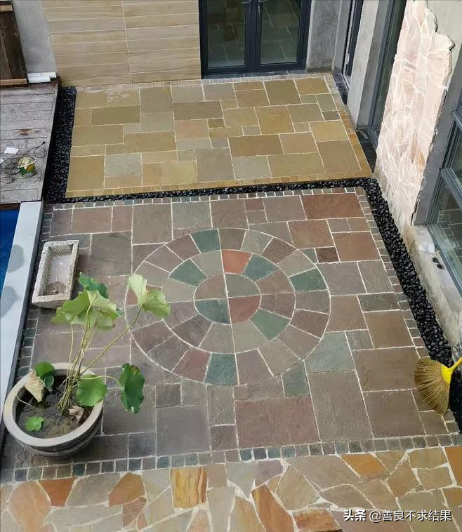

今天着重介绍地面排水!雨量不大的地方可以不必用水泥浇筑地面,而是用红砖和鹅卵石相互搭配铺贴,这样雨水可以自动沉降!不但提升了庭院的颜值,还可以顺利排水!

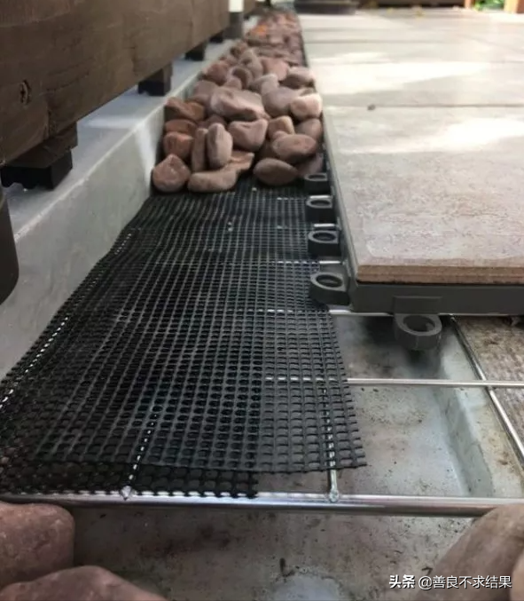

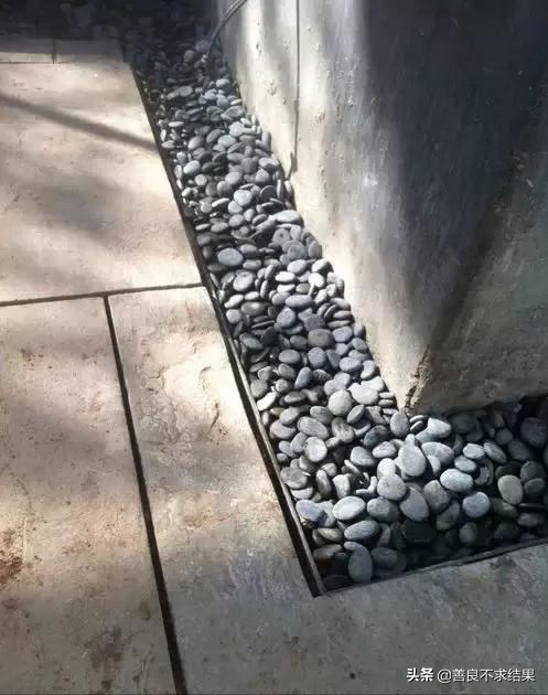

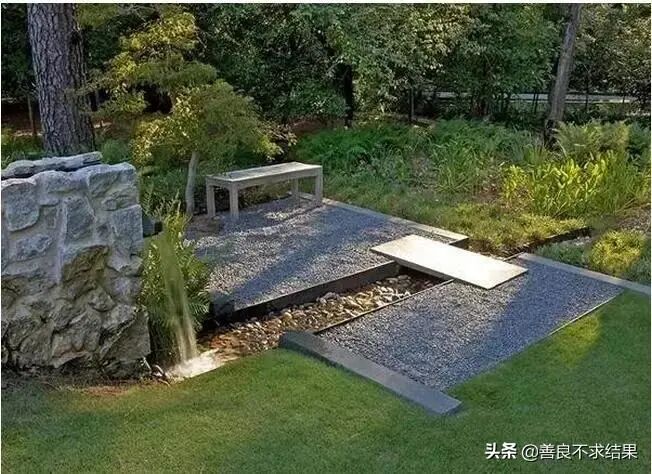

庭院设计中,最常用又美观的方式是,下设排水沟,上铺鹅卵石。
鹅卵石可以将大部分杂质,树叶等过滤掉,防止了排水沟的堵塞!
鹅卵石还可以作为局部装饰,美化庭院,还起到了过滤作用。
也可以靠近墙面,上部铺装鹅卵石!

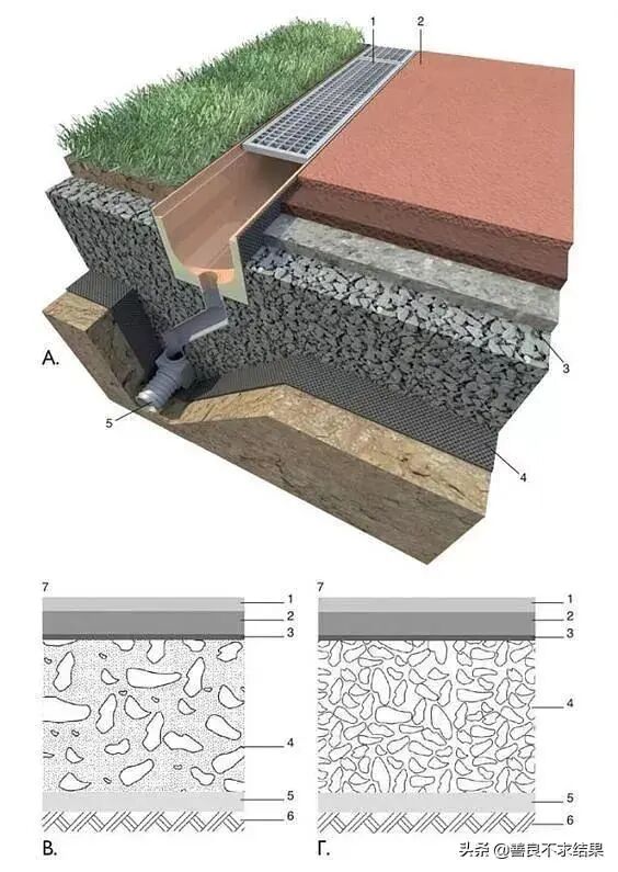

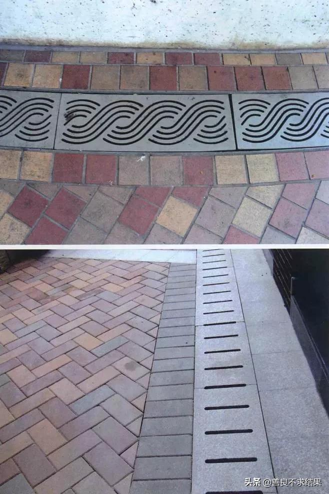

如果采用U型排水沟槽来排水的话,一定要设置一个漂亮的盖板!底部要连通排水管道!才能起到更迅速的排水作用!
小院花园里的排水沟,可以选择和庭院风格相近的排水沟盖板!盖板尽量设置的防挪移,这样更牢固!

这些都是单沟排水,解决一般的雨水是完全没有问题的!

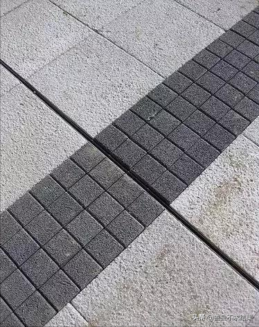

如果是雨量大,而且雨水多的地方,我推荐一种排水系统,就是这种砖和排水沟并排交错出现的排水系统,这种系统的排水能力非常强大,即使是大暴雨也不会出现堵塞现象。注意选材要统一,间距要适当,没必要像产品介绍图上这么稠密!

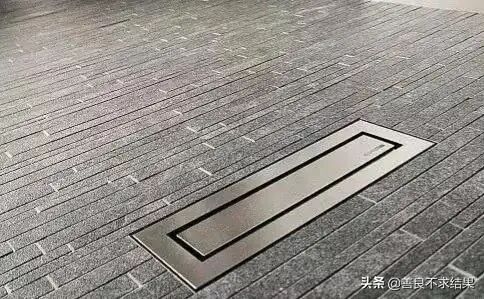

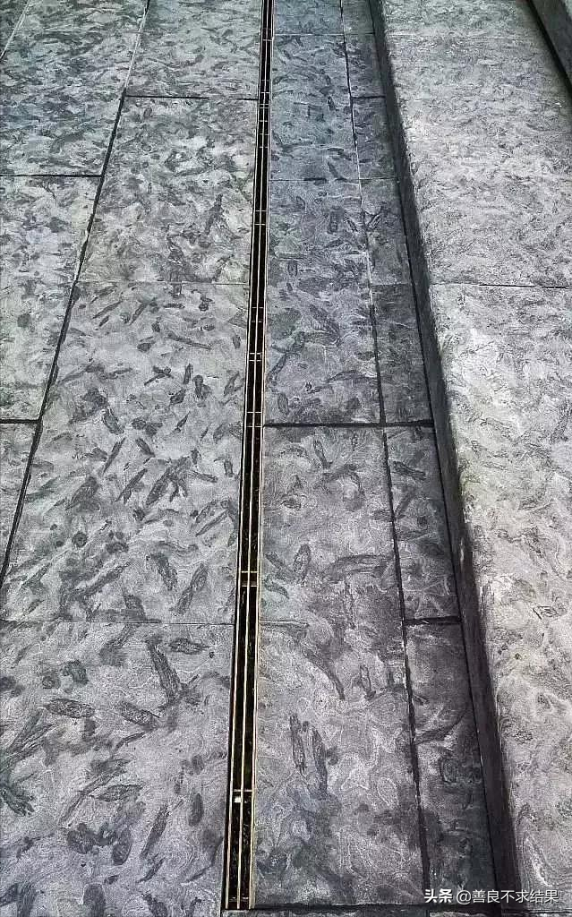

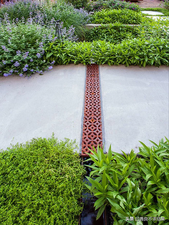

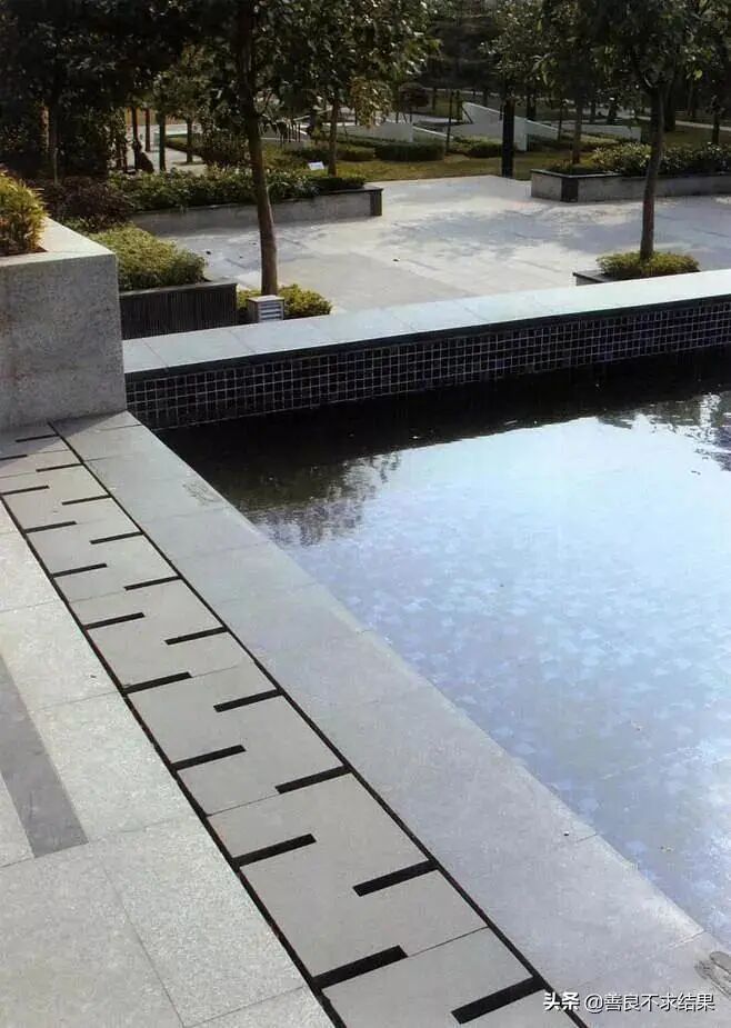

线性排水既轻便又美观!
其中单缝线性沟槽排水,在院子中央也可以完美做到排水!
双缝沟槽,排水能力更强!

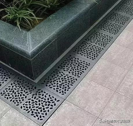

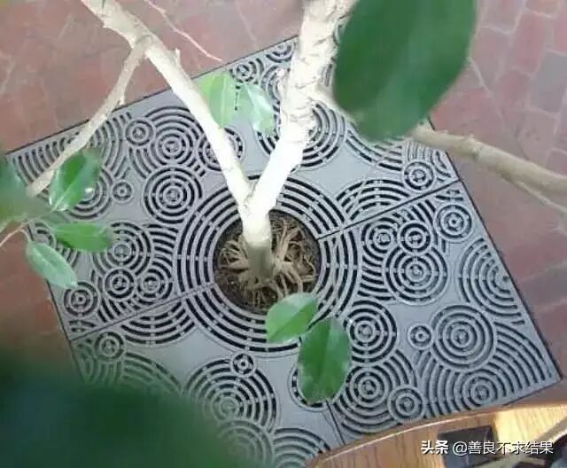

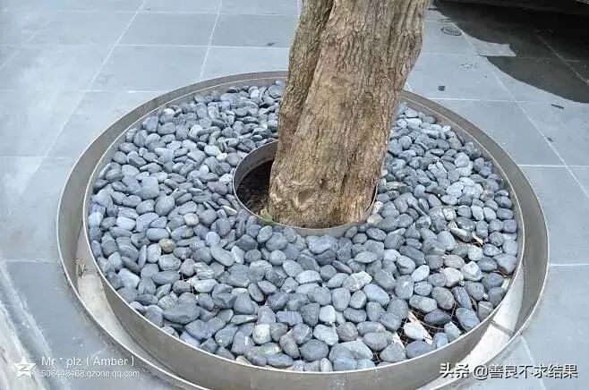

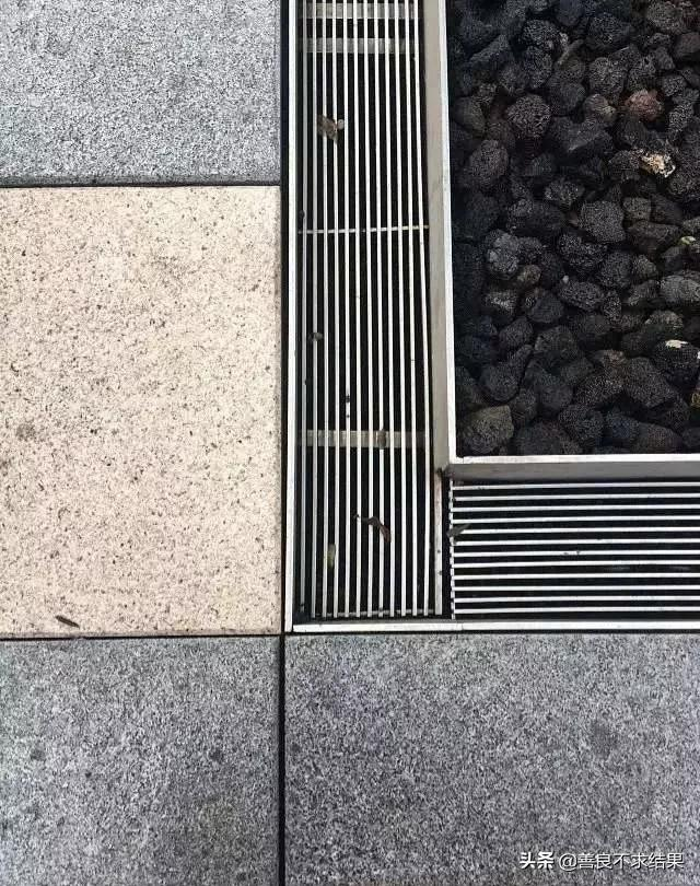

树池也是可以做成排水系统的,可以借助金属和鹅卵石同步实现排水作用!

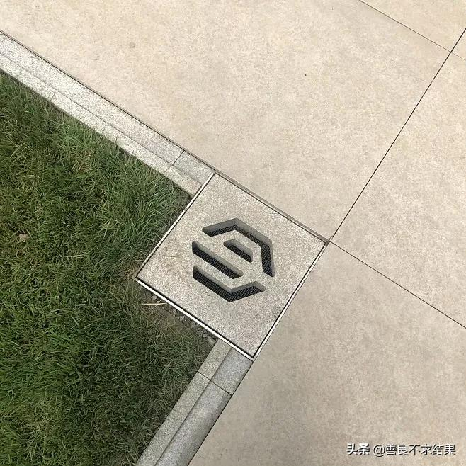

也可以用篦子!
金属盖板,或者局部是金属的盖板也是比较常用的!
即时尚又美观,很受欢迎!如果雨水量比较大的地方,建议设置蓄水池或者集水井,这样多方便的排水才能达到更好的效果!
