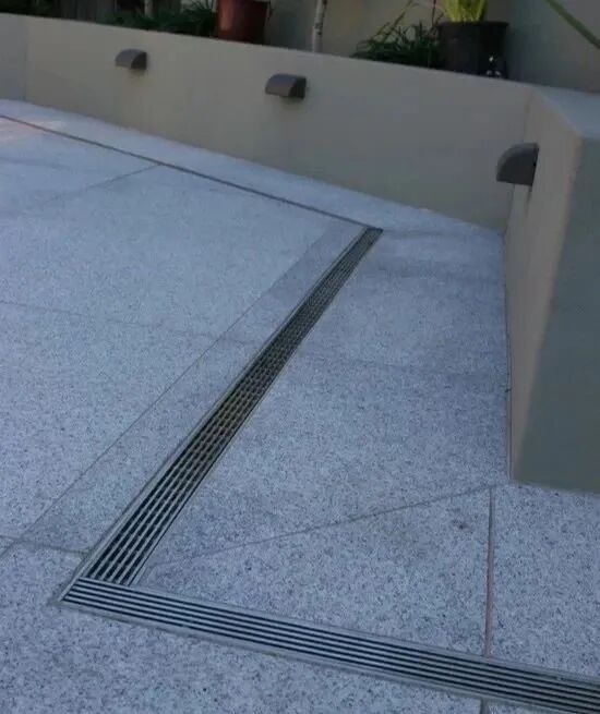

2.排水沟排水:线性排水沟和暗沟形式
[线性排水沟]
线性排水沟排水,是地面雨水快速收集/排放系统,又分预制线性排水沟系统和现浇式线性排水沟排水系统;
◆ 预制线性排水沟排水系统
预制线性排水沟排水系统,由树脂混凝土或者不锈钢而制的成品排水沟、盖板、无螺栓式盖板锁扣与屋顶雨水管道接口组成。
特点:
(1)美观,由比较细的排水缝隙从而不影响整体铺装效果;
(2)Ⅴ形、U型过水断面,水力性能更佳;
(3)沟体内壁光滑、易于清理维护;
(4)抗渗不亲水、不会冻裂;抵御化学品腐蚀性能较强;

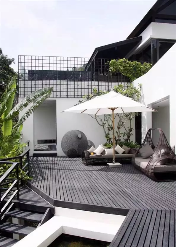

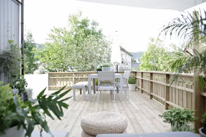

露台木平台的排水方式
由于木平台的特征为留缝施工的方式,因此雨水会自然下渗,不存在积水的问题。我们解决了地面排水(参照以上做法:放坡/排水沟)就可以完全接触积水隐患。
