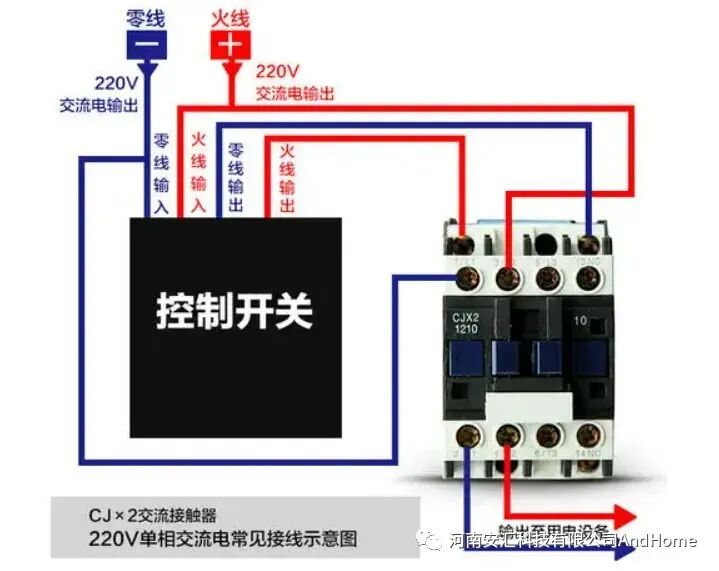

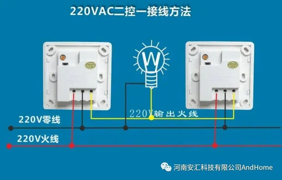

1、相线L(Live)颜色须用红色、黄色、绿色;
零线N(Neutral)颜色须用黑色、蓝色;
保护地线PE(Protect Earth)颜色须用黄、绿双色线.
2、用电笔测出火线,会用钳型电流表吗?相线(火线)和零线的电流是一样的,地线上正常时是没有电流的。
3、零线是有电流流过;地线是保护用,正常工作没有电流,只有短路和漏电时才有电流,要求接地电阻很小,设备端一般外壳保护接地。
用电笔测出火线,将试灯(带线灯泡)搭在火线和另外两根线中的一只上,如果灯亮说明是零线。如果灯亮不亮。说明是地线。
试灯法,在地线没有接入大地的情况下有效,如地线接入大地,那么不管接那一条线灯都会亮。
4、在有电的情况下,找到火线应该不难,难就难在区分零线和地线,理论上说:火线与零线之间的电压在220伏左右,与地线之间的电压在190伏左右。接一个节能灯的话明暗度应该能看出来的,明亮的自然就是零线,仅供参考。
