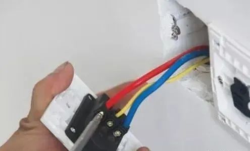

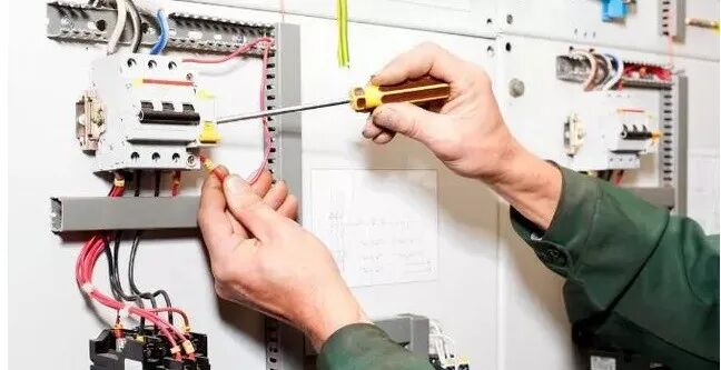

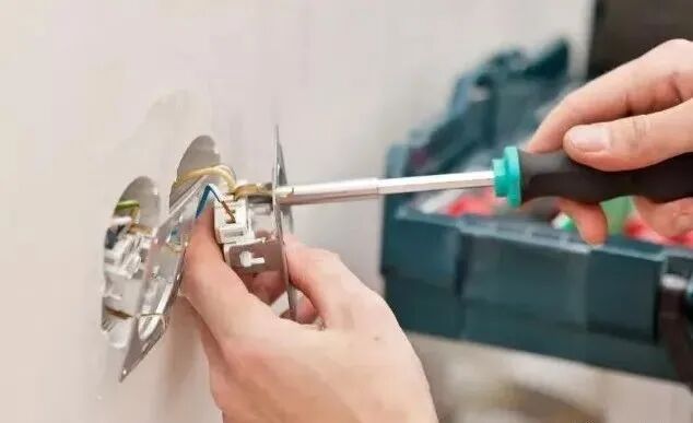

带电接线,几乎是每个电工师傅都经历过的事。虽不属于违规操作,但从安全的角度上来讲,这种做法也是非常冒险的。那么在接线时,零线和火线到底要先接哪一个呢?只有顺序不出错,才能确保我们的安全!
带电接线前,要检查线路有没有负载断设备(如电器等),如果有,则要拆下负载或是断开使用。因为电路中的负载会产生电弧,负载过大,则会产生大量的(电弧)电流。操作时,要确保回路中没有用电设备才行。
然后检查一下电线的绝缘情况。最后在接线时,则需根据“先接零线,后接火线”的顺序来做。因为零线不带电,操作时相对安全无压力,直接接火线就可以了。反之,在拆线时,则要按照“先拆火线,再拆零线”的规范操作。
而如果不根据操作来做,先接了火线,那么火线就有可能通过负载(电线),传导到零线上,一旦零线和身体接触,那么就会有触电的危险。
如果是在三相四线或三相五线制的情况下,如果先断开零线,那用户侧的单相220电源,就会瞬间变成了380电源(变压侧正常)。如果有电器在使用中,那就会烧毁电器。这就是电工接线,拆线的常识。
接线顺序不能乱,先拆火,后拆零,先接零,后接火。这条必须要谨记,特别是做外线的电工朋友们,如果出错了,后果是需要自己负责和你老板负责的!
当然在作业时,前提一定要把保护措施做好!给自己装备规范,穿戴上绝缘(服装、皮鞋、手套),脚踩在30公分的干木板上,手臂和身体不能碰到墙和地,整个操作的过程中,更不能用手直接触碰导体,这样才能保证人身安全。
建议所有的电工师傅,一定要对自己负责,对家人负责,严格按照规范操作。但不怕一万就怕万一,如果不是在特别要紧的情况下,最好还是停电操作吧!
