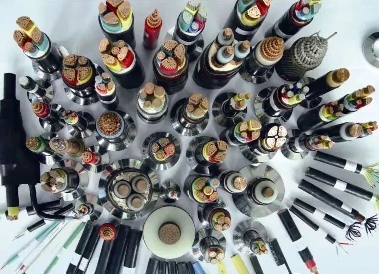

? 01 电线、电缆按用途分有哪些种类?
答:按用途可分为裸导线、绝缘电线、耐热电线、屏蔽电线、电力电缆、控制电缆、通信电缆、射频电缆等。
常用的电线、电缆按用途分有以下几种种类:
1.动力电缆:用于输送电能的电缆,主要用于电力系统、工业生产线、交通运输等领域。按电压等级划分,可以分为低压电缆、中压电缆和高压电缆。
2.通信电缆:用于传输信息的电缆,主要用于通信系统、计算机网络等领域。按传输信号类型划分,可以分为同轴电缆、双绞线、光纤电缆等。
3.控制电缆:用于控制信号传输的电缆,主要用于工业控制系统、仪器仪表等领域。按控制信号类型和电压等级划分,可以分为低压控制电缆、中压控制电缆和高压控制电缆等。
4.电热电缆:用于加热或保温的电缆,主要用于建筑物、暖通空调、石化化工等领域。按加热方式和材料划分,可以分为自限温电缆、自调温电缆、铜电缆等。
5.汽车电缆:用于汽车电气系统的电缆,主要用于汽车制造和维修领域。按用途划分,可以分为起动电缆、充电电缆、点火电缆、仪表电缆等。
6.船舶电缆:用于船舶电气系统的电缆,主要用于航海、港口、造船等领域。按防水等级划分,可以分为普通电缆、半浸水电缆、全浸水电缆等。
总之,电线、电缆的种类繁多,根据不同的用途和应用环境,需要选择适合的电缆类型,以保证电气设备的正常运行和安全使用。

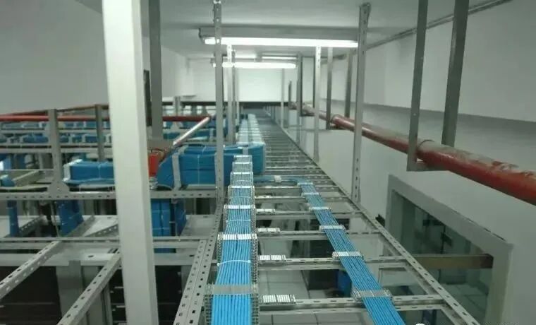

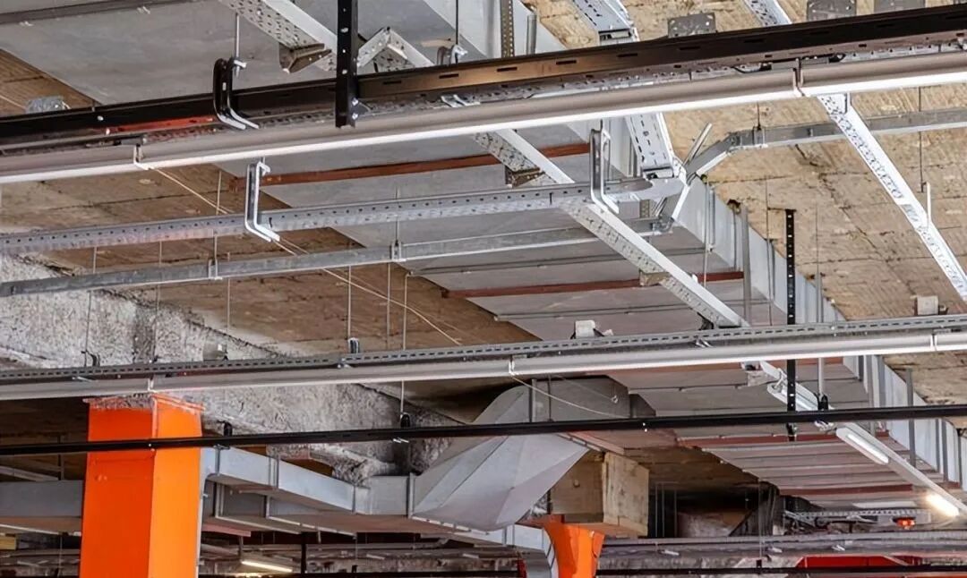

? 03 电缆桥架适合于何种场合?
答:电缆桥架是一种用于支持和保护电缆的设备,广泛应用于建筑、工厂、公共设施等各个领域。以下是电缆桥架的主要应用场所:
1、建筑物:电缆桥架常用于建筑物内部的电力、通信和控制电缆的敷设。它可以在楼层之间横跨,支持电缆并保持其整齐有序的布局。电缆桥架还能够防止电缆与其他设备或物体发生碰撞,提高安全性。
2、工厂和生产线:在工业环境中,电缆桥架被广泛用于支持各种电力和信号电缆。工厂和生产线通常需要大量的电缆来连接各种设备和机器,电缆桥架能够有效管理和保护这些电缆,减少故障和维修时间。
3、公共设施:电缆桥架在公共设施领域也有重要应用。例如,地铁站、机场和医院等场所需要大量电力和通信电缆来支持各种设备和系统的运行。电缆桥架能够将这些电缆整齐地布置在墙壁或天花板上,减少混乱和杂乱,提高设施的可靠性和安全性。
4、信息技术:随着信息技术的快速发展,电缆桥架在数据中心和网络设施中的应用越来越重要。数据中心需要大量的电力和数据电缆来连接服务器和网络设备,电缆桥架能够提供有效的布线和管理解决方案,确保信号传输的稳定性和可靠性。
总而言之,电缆桥架广泛应用于建筑、工厂、公共设施和信息技术等领域,它们在保护和管理电缆方面起到了关键作用。通过使用电缆桥架,我们能够确保电缆布线的整齐有序,提高设备的安全性和可靠性,减少故障和维修时间,为各种场所提供高效的电缆管理解决方案。

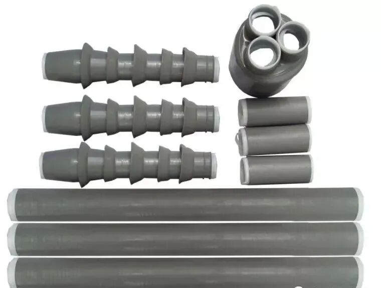

? 04 电缆附件有哪些?
答:常用的电附件有电缆终端接线盒、电缆中间接线盒、连接管及接线端子、钢板接线槽、电缆桥架等。
? 05 什么叫电缆中间接头?
答:连接电缆与电缆的导体、绝缘屏蔽层和保护层,以使电缆线路连接的装置,称为电缆中间接头。

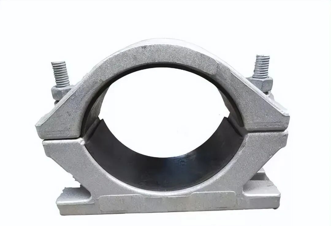

? 09 固定交流单芯电缆的夹具有什么要求?
答:夹具应无铁件构成闭合磁路,这是因为当电缆线芯通过电流时,在其周围产生磁力线,磁力线与通过线芯的电流大小成正比,若使用铁件等导磁材料,根据电磁感应可知,将在铁件中产生涡流使电缆发热,甚至烧坏电缆。所以不可使用铁件作单芯交流电缆的固定夹具。
