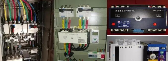

1、火灾自动报警系统的主电源宜按一级或二级负荷来考虑。因为安装火灾自动报警系统的场所均为重要的建筑或场所, 火灾自动报警系统如能及时、 正确报警, 可以使人民的生命、 财产得到保护或少受损失。所以要求其主电源的可靠性高, 有两个或两个以上电源供电, 在消防控制室进行自动切换。同时还要有直流备用电源, 来确保其供电的切实可靠。
直流备用电源宜采用火灾报警控制器的专用蓄电池或集中设置的蓄电池。当直流备用电源采用消防系统集中设置的蓄电池时, 火灾报警控制器应采用单独的供电回路, 并应保证在消防系统处于最大负载状态下不影响报警控制器的正常工作。
2、火灾自动报警系统的主电源和备用电源, 其容量应分别符合现行有关国家标准的要求, 在备用电源连续充放电3次后, 主电源和备用电源应能自动转换。分别用主电源和备用电源供电, 火灾自动报警系统的各项控制功能和联动功能应正常。火灾报警控制器电源要有自动转换和备用电源的自动充电功能, 备用电源要有欠压和过压报警功能。
3、火灾自动报警系统有CRT 显示器、 计算机主机、 消防通讯设备、 应急广播等装置时其主电源宜采用 UPS 电源, 这一要求是为了防止突然断电造成以上装置不能正常工作。
4、火灾自动报警系统主电源的保护开关不应采用漏电保护开关。其原因是, 漏电与保证装置供电可靠性来比较, 后者为第一位。控制器的主电源引入线, 应直接与消防电源连接, 严禁使用电源插头。主电源应有明显标志。
5、消防用电设备应采用单独的供电回路, 并当发生火灾切断生产、 生活用电时,应仍能保证消防用电, 其配电设备应有明显标志。其配电线路和控制回路宜按防火分区划分。
6、高层建筑的消防控制室、 消防水泵、 消防电梯、 防烟排烟风机等的供电, 应在最末一级配电箱处设置自动切换装置。
7、一类高层建筑自备发电设备, 应设有自动启动装置, 并能在 30s 内供电。二类高层建筑自备发电设备, 当采用自动启动有困难时, 可采用手动启动装置。

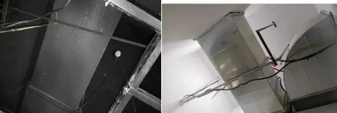

1、火灾自动报警系统的布线, 应符合现行国家标准《电气装置工程施工及验收规范》 的规定。布线时, 应根据现行国家标准《火灾自动报警系统设计规范》的规定, 对导线的种类、 电压等级进行检查。火灾自动报警系统的传输线路和50V 以下供电控制线路, 应采用电压等级不低于交流 250V 的铜芯绝缘导线或铜芯电缆。采用交流 220/380V 的供电或控制线路应采用电压等级不低于交流 500V的铜芯绝缘导线或铜芯电缆。
2、火灾自动报警系统的传输线路穿线导管与低压配电系统的穿线导管相同, 应采用金属管、 经阻燃处理的硬质塑料管或封闭式线槽等几种, 敷设方式采用明敷或暗敷。当采用硬质塑料管时, 就应用阻燃型, 其氧指数要求不小于 30, 如采用线槽配线时, 要求采用封闭式防火线槽。
如采用普通线槽, 其线槽内的电缆为干线系统时, 此电缆宜选用防火型。当采用明敷设时, 应采用金属管或金属线槽保护, 并应在金属管或金属线槽上采取防火保护措施。采用经阻燃处理的电缆时, 可不穿金属管保护, 但应敷设在电缆竖井或吊顶内有防火保护措施的封闭式线槽内。

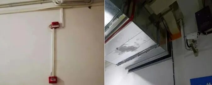

3、消防控制、通信和警报线路与火灾自动报警系统传输线路相比较, 更加重要,所以这部分的穿线导管选择要求更高,只有在暗敷时才允许采用阻燃型硬质塑料管,其它情况下只能采用金属管或金属线槽。
消防控制、 通信和警报线路的导管,一般要求敷设在非燃烧体的结构层内,其保护层厚度不宜小于30mm,因管线在混凝土内可以起至保护的作用,防止火灾发生时消防控制、通信和警报线路中断,使灭火工作无法进行, 造成更大的经济损失。当采用明敷时应采用金属管或金属线槽保护,并应在金属管或金属线槽上采取防火措施。从目前的情况来看, 主要的防火措施就是在金属管、 金属线槽表面涂防火涂料。
4、火灾自动报警系统用的电缆竖井,宜与电力、照明用的低压配电线路电缆竖井分别设置。如受条件限制必须合用时,两种电缆应分别布置在竖井的两侧。主要目的是防止强电系统对弱电系统的火灾自动报警设备的干扰。不宜将火灾自动报警系统的电缆与高压电力电缆在同一竖井内敷设。

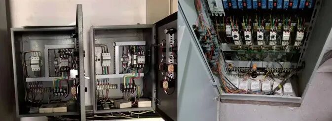

9、引入控制器的电缆或导线, 应符合下列要求:配线应整齐, 避免交叉, 并应固定牢靠;电缆芯线和所配导线的端部, 均应标明编号, 并与图纸一致, 字迹清晰不易褪色;端子板的每个接线端, 接线不得超过 2 根;电缆芯和导线, 应留有不小于 20cm 的余量;导线应绑扎成束;导线引入线穿线后, 在进行管处应封堵。
