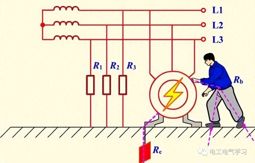

02保护接地
保护接地,是为防止电气装置的金属外壳、配电装置的构架和线路杆塔等带电危及人身和设备安全而进行的接地。所谓保护接地就是将正常情况下不带电,而在绝缘材料损坏后或其他情况下可能带电的电器金属部分(即与带电部分相绝缘的金属结构部分)用导线与接地体可靠连接起来的一种保护接线方式。
2.1保护接地的应用范围
保护接地的适用于不接地的电网。在这种电网中,无论环境如何,凡由于绝缘破坏或其他原因而可能呈现危险电压的金属部分,除另有规定外,都应采取保护接地措施,主要包括:

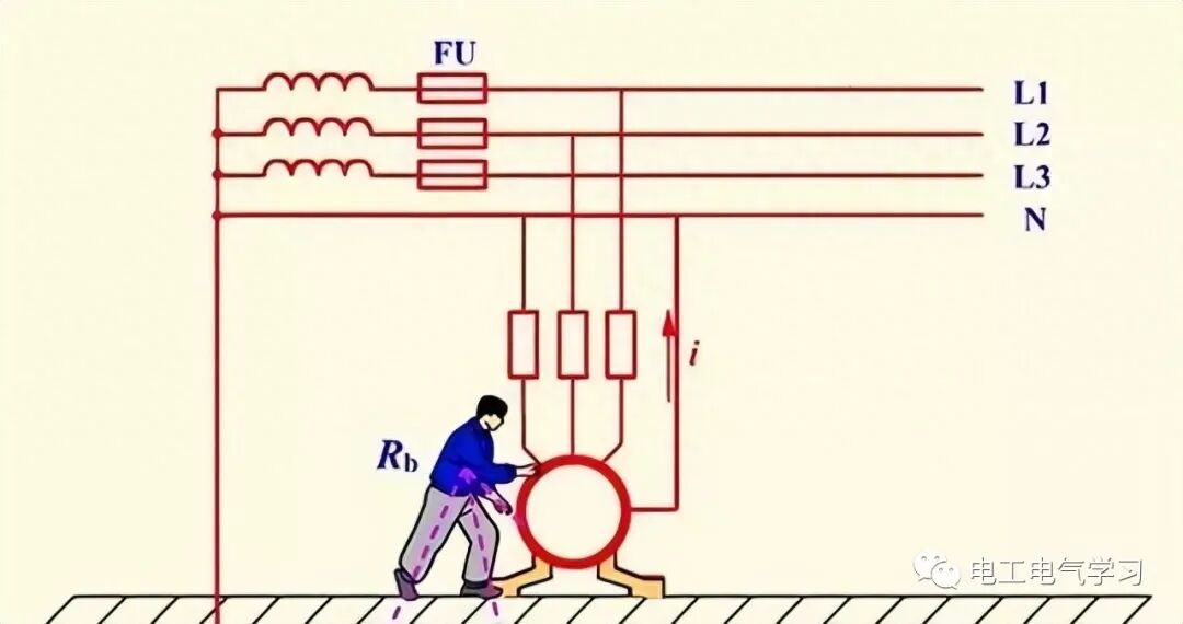

保护接零就是将设备在正常情况下不带电的金属部分,用导线与系统进行直接相连的方式。采取保护接零方式,保证人身安全,防止发生触电事故。
3.1保护接零工作原理
把电工设备的金属外壳和电网的零线连接,以保护人身安全的一种用电安全措施。在电压低于1000伏的接零电网中,若电工设备因绝缘损坏或意外情况而使金属外壳带电时,形成相线对中性线的单相短路,则线路上的保护装置(自动开关或熔断器)迅速动作,切断电源,从而使设备的金属部分不至于长时间存在危险的电压,这就保证了人身安全。多相制交流电力系统中,把星形连接的绕组的中性点直接接地,使其与大地等电位,即为零电位。由接地的中性点引出的导线称为零线。

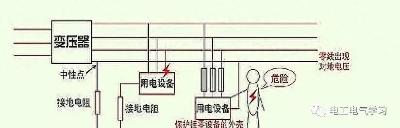

在同一电源供电的电工设备上,不容许一部分设备采用保护接零,另一部分设备采用保护接地(见接地)。因为当保护接地的设备外壳带电时 ,若其接地电阻r′D较大,故障电流ID不足以使保护装置动作,则因工作电阻rD的存在,使中性线上一直存在电压U0=IDrD,此时 ,保护接零设备的外壳上长时间存在危险的电压U0,危及人身安全。
