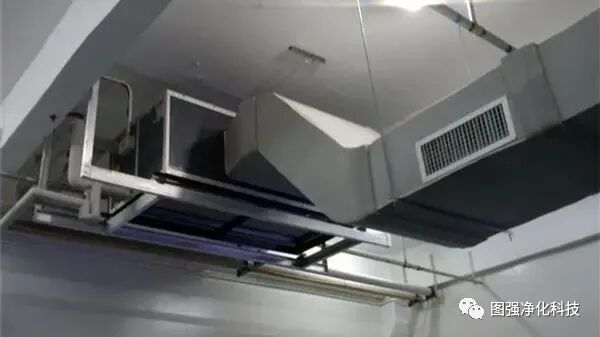

送回风管路中阀门优化设计
净化空调除空调机组送、回风口及新风口设置调节阀外,送、回风管的调节阀设置于风管末端,而在各路支管的分支点处并未设置调节阀,这样会造成送、回风管的调节无处控制,导致某些风口的风压较大,甚至还会产生噪音,影响各支路阻力的平衡,难以实现对风量的调节。
另外,有很多净化空调的工程设计在干管上使用防火调节阀,以满足防火、调节风量的双重目标。但是防火阀的位置及结构都不利于调节阀的使用,或者会对调节阀的调节范围造成一定的局限性,严重时还会留下安全隐患。因此,在进行阀门设计时应分别设置防火阀和风量调节阀,实现物尽其用。
