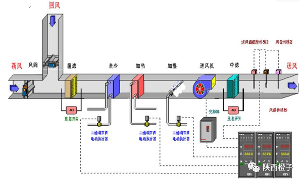

为了使洁净室内保持所需要的温度、湿度、风速、压力和洁净度等参数,最常用的方法是向室内不断送入一定量经过处理的空气,以消除洁净室内外各种热湿干扰及尘埃污染。为获得送入洁净室具有一定状态的空气,就需要一整套设备对空气进行处理,并不断送入室内,又不断从室内排出一部分来,这一整套设备就构成了洁净空调系统。
一、洁净空调系统的基本构成
洁净空调系统所用的设备按作用大致分为三类:
  1. 加热或冷却、加湿或去湿以及净化设备;
  2. 将处理后的空气送入各洁净室并使之循环的空气输送设备及其管路;
  3. 向系统提供热量、冷量的热、冷源及其管路系统。

集中式洁净空调系统
一、集中式洁净空调系统的特点:

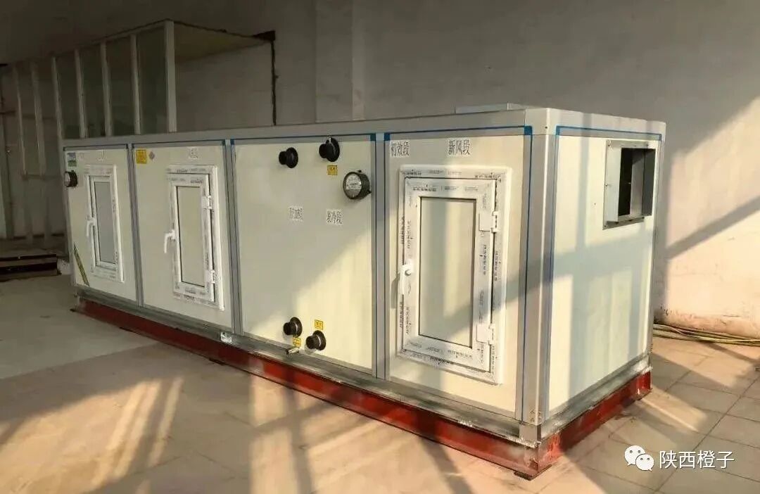

  1. 在机房内对空气集中处理,进而送进各个洁净室。
  2. 由于设备集中于机房,对噪声和振动较容易处理。
  3. 一个系统控制多个洁净室,要求各洁净室同时使用系数高。
  4. 集中处理后的洁净空气送入各洁净室,以不同的换气次数和气流形式来实现各洁净室内不同的洁净度。
二、集中式洁净空调系统的适用情况
集中式洁净空调系统适用于工艺生产连续、洁净室面积较大、位置集中,噪声和振动控制要求严格的洁净厂房。
三、集中式洁净空气系统的形式
1、直流式
系统所处理的空气全部来自室外,处理后送入室内,然后又全部排出室外。
该系统方式冷、热量消耗最大,工程投资和运行费用较高,当洁净室内散发大量的有害气体,而局部排风不能解决时,采用该方式。
2.封闭式
该系统所处理的空气全部来自空调房间本身,循环往复。
当洁净室内无人长期逗留,仅仅为存放或为保证精密仪器正常运行,或一些无需从外界获得新鲜空气的特殊场合,可以采用封闭式系统。
封闭式系统没有室外新风,系统消耗冷、热量最少,但卫生条件最差。
3.混合式
该系统不仅吸取一部分室外新风,而且还利用一部分回风,根据回风形式,有一次回风系统和二次回风系统。
这种系统既能满足卫生要求,又经济合理,应用最为广泛。

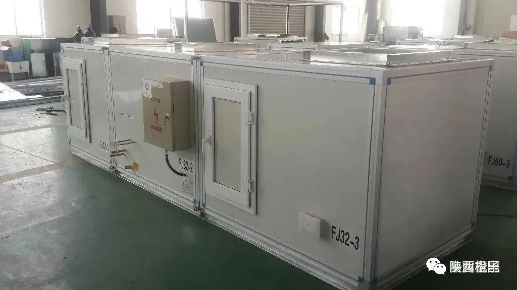

对于一些生产工艺单一,洁净室分散,不能或不宜合为一个系统,或各个洁净室无法布置输送系统和机房等场合,应采用分散式洁净空调系统,在该系统中把机房、输送系统和洁净室结合在一起,自成系统。
在分散式洁净空调系统中,在各个洁净室或邻室内就地安装净化和空调设备或净化空调设备。
净化空调设备可以是一个定型机组产品,它具有净化功能,但处理的风量较少,往往不能满足较高洁净度的洁净室所需风量,系统处理过程往往是一次回风系统。

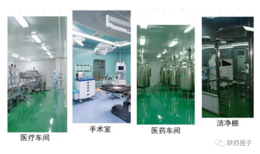

由于室内机组具有热、湿处理能力,室内温、湿度可根据要求调节机组(即末端装置)。例如,在医院中使用该系统,可以避免各手术室之间的交叉感染,满足各自不同的无菌要求。手术室内的温、湿度,视手术性质、医生要求和病人感觉自行调节末端装置,但是这样的空调系统控制精度不高,而且温度场、湿度场以及浓度场 均匀性也较差。
