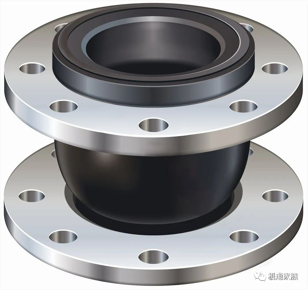

挠性橡胶软接头,由织物或其它材料增强的橡胶件与平行活接头或金属法兰等元件组成,是既保证管道畅通,又使管道与管或管道与设备之间实现刚性断开。能起到隔振,降低噪声和位移补偿等功能。
橡胶软接头产品质量不过关,主要有以下原因:
  • 制作产品的材料不合格,软接头橡胶件采用了再生料橡胶或掺杂回炉胶。
  • 胶层、加强层厚度不符合国家标准。

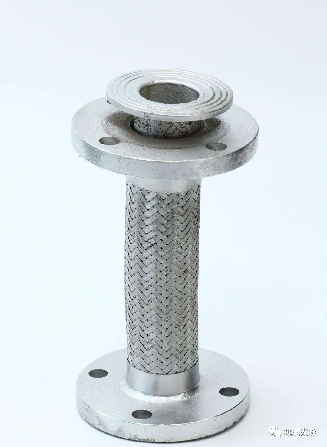

波纹金属软管,由不锈钢波纹管和接头构成或由不锈钢波纹管、接头、网套、焊环等辅助元件构成的管件。用于管道系统中补偿位移和安装偏差,吸收振动及降低噪声等。
波纹金属软管产品质量不合格主要在材料及制造工艺不良,加工制作过程中参数不达标,波纹管焊接不符合国家标准。再有由于贴牌假冒伪劣带来的产品质量问题。

对于金属软管,同样受到介质温度的影响,金属材料的强度随着温度的升高而降低,对高温系统,强度降低的影响极为显著。尤其对于工作压力较高的高温系统与常温系统必须区别对待。
关于腐蚀性的问题,通常暖通空调系统的水处理方式,设计较多采用 Na 离子交换树脂进行水质软化,利用 NaCl 溶液再生。并且系统补水多采用市政自来水,水中本身就含有一定量的氯离子,二者叠加综合,水中氯离子浓度很容易就达到使 304 不锈钢腐蚀的程度,在这种情况下,继续选用 304 不锈钢波纹金属软管显然不合适,宜采用能耐氯离子腐蚀的 316 不锈钢金属软管。

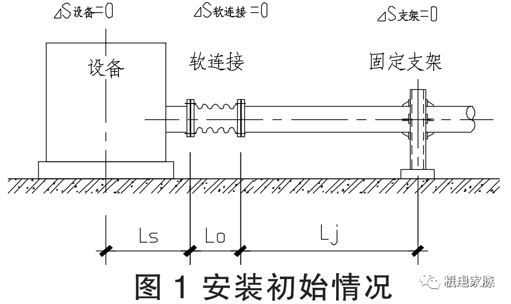

安装了软连接的管道,软连接通过管道与相连的设备、固定支架必然构成了相互关联、相互作用和影响的力学系统。软连接初始安装构成情况见图1。
安装软连接的柔性管道系统中,软连接、设备、固定支架任意一部件的实际变形及位移超过其允许的变形量时管道系统性均发生破坏。
在实际的工程中,安装软连接的管道系统整体不允许有轴向位移变形,系统整体的总的轴向变量为0,该系统变形量分摊到系统组成部件上。
安装软连接的管道系统自身介质会施加一个的轴向作用力。因此,必须在管道系统外施加一个对抗介质轴向力的反向轴向力。施加的这个外力就是固定支架对管道的约束力。
由此,再一次说明,安装软连接的管道系统,固定支架是必须设置的。并且必须能够抵抗管道系统自身存在的轴向力。
