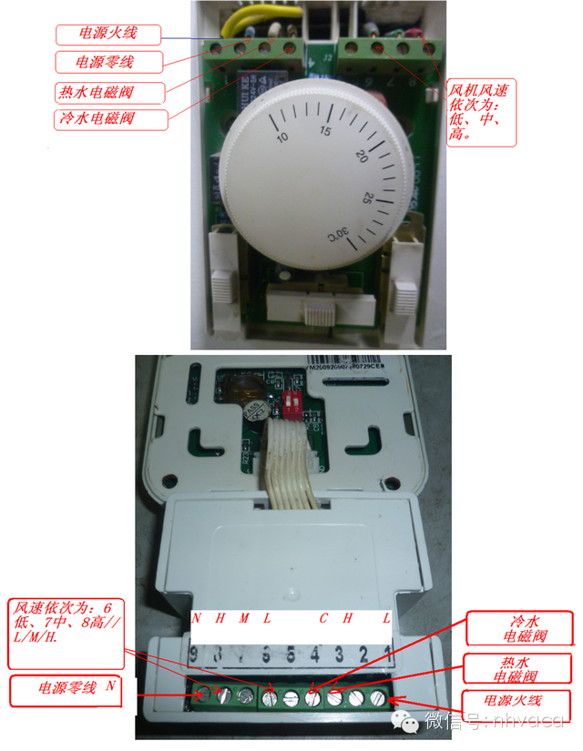

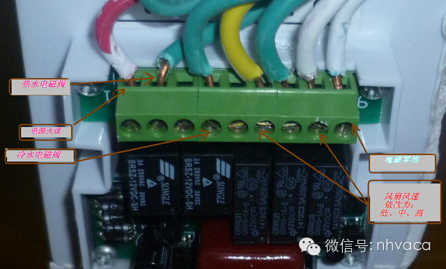

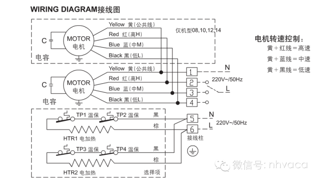

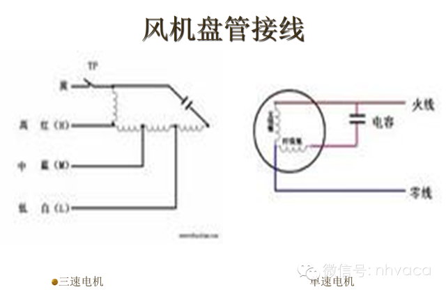

二、风机盘管接线。

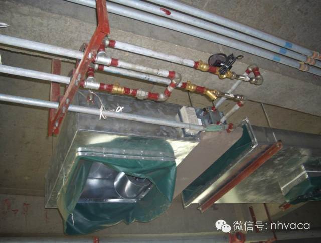

风机盘管系统组成部件:风机盘管、进回水阀门、Y型过滤器、电磁阀/水阀、控制面板、送回风管及风口、保温、新风管、水管、金属软管。
风机盘管是中央空调理想的末端产品,风机盘管广泛应用于宾馆、办公楼、医院、商住、科研机构等场所。其工作原理是风机将室内空气或室外混合空气通过表冷器进行冷却或加热后送入室内,使室内气温降低或升高,以满足人们的舒适性要求。

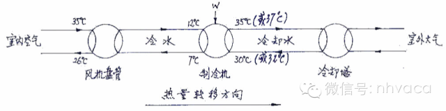

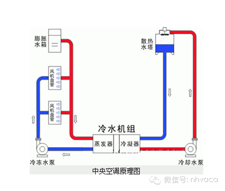

中央空调系统的典型制冷运行过程
中央空调系统运行的过程实质上是热量转移的过程。
中央空调制冷时,典型的制冷时热量转移过程如下:
⑴空调室内热空气经风机盘管中的冷水吸收,热量被转移到冷水中;
⑵制冷机耗能做功,把冷水中的热量转移到冷却水中;
⑶冷却水的热量经冷却塔喷淋、气化被转移到环境大气中。
空调在营造舒适小环境的同时,消耗大量能源和淡水,向大气排放的热量和CO2气体污染了环境。

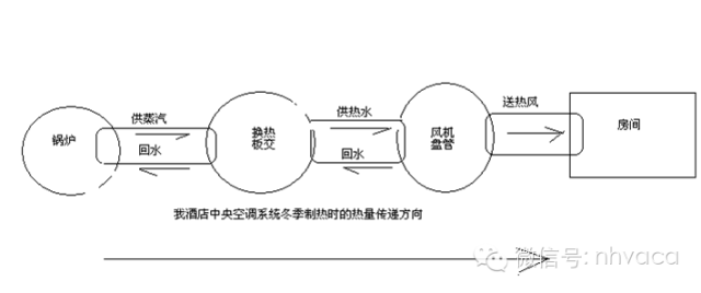

中央空调制热时,典型的制热时热量转移过程如下:
(1)管道煤气在锅炉中间燃烧加热水产生蒸汽热,
(2)由管道输送至板交,热量经板交转移到热水管路中;
(3)再由热水管路将热量送至风机盘管,盘管通过空气将热量送到房间。
空调在营造舒适小环境的同时,消耗大量能源和淡水。

  • 简单控制
使用三速开关直接手动控制风机的三速转换与启停。

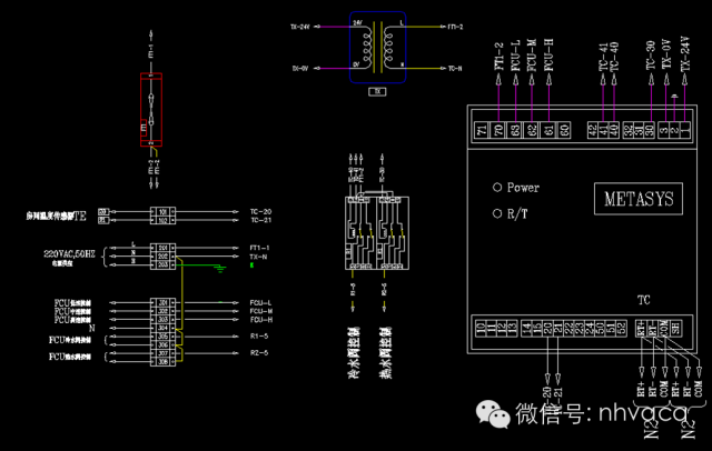

  • 温度控制
STC 系列温控器根据设定温度与实际检测温度的比较、运算,自动控制STV 系列电动两 / 三通阀的开闭 ;直接控制风机的三速转换与启停,从而通过控制系统水流或风量达到恒温的目的。
双风机盘管接线
办公区域面板
后场机械面板

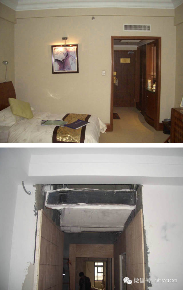

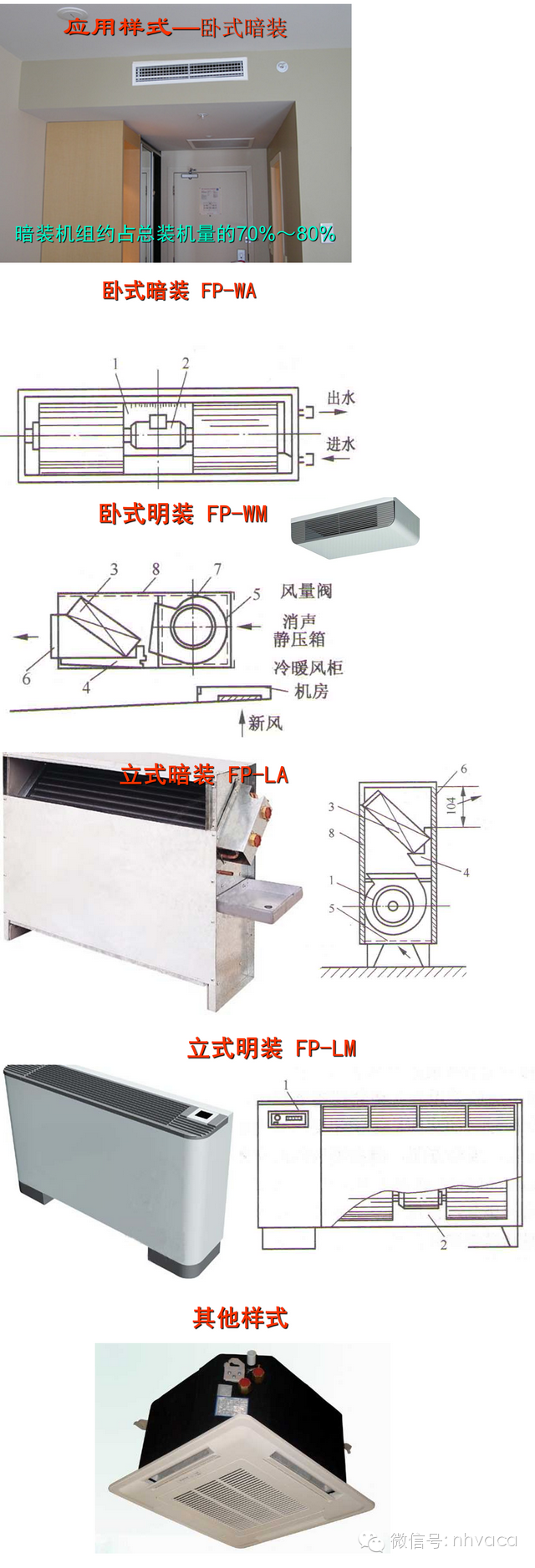

常见样式
卧式暗装(带回风箱)风机盘管
卧式明装风机盘管
立式暗装风机盘管
立式明装风机盘管
卡式二出风风机盘管
卡式四出风风机盘管
壁挂式风机盘管
立柜式风机盘管(俗称:水温空调)
按形式:卧式暗装、卧式明装、立式暗装、立式明装、卡式五种。
按厚度:超薄型、普通型
按有无冷凝水泵:普通型、豪华型
按机组静压:0Pa、12Pa、30Pa、50Pa、80Pa (机外静压)。
按照排管数量 :两排管、三排管
按制式:两管制、四管制。

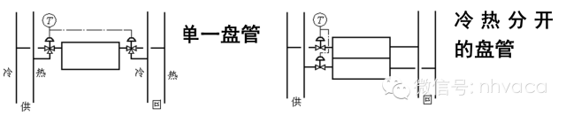

两管制:
普通风机盘管夏季走冷水制冷,冬季走热水制热。
四管制:
多用于一些比较豪华场所,可以同时走热水和冷水,即可以根据需要有的房间制冷,有的房间取暖。

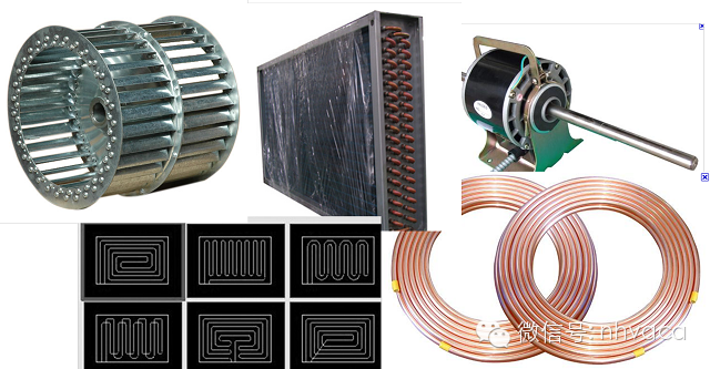

低噪声电机
盘管及样式
叶轮

对比一下电机、风机、水盘、盘管的用材
电机是机组的核心部件 常州的最好
风机:噪声的源头
水盘、保温:滴水的原因
盘管:亲水铝最好(蓝色)

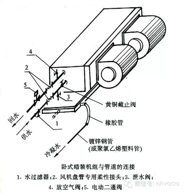

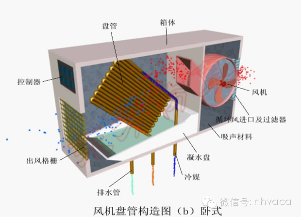

1、系统构造
FCU由风机、盘管和外壳组合而成。
FC使室内回风直接进入机组进行冷却去湿或加热处理。
与FC连接的水管有:
(1)供水管
(2)回水管
(3)凝结水管
思考:三根水管的空间位置是怎样的?
供回水管道的最高点设自动排气阀,局部最高点也需设。
凝结水管集中收集后排向地漏、厨房、卫生间等的污水盆、凝水立管等。

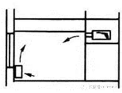

新风供给方式

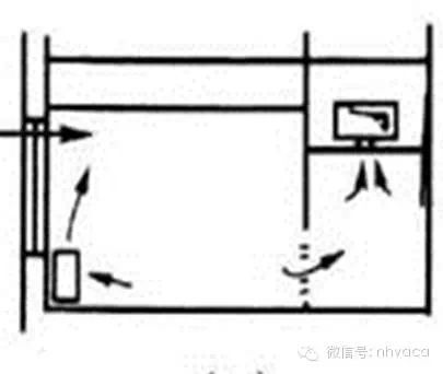

1、靠室内浴厕等排风形成的负压自然渗入新风
优点:初投资和运行费经济
缺点:室内卫生条件较差,室内温度场不均匀。
适用:室内人少、要求不高的场合。

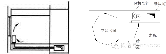

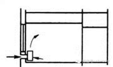

2、墙洞引入新风直接进入机组
如果风机盘管靠外墙安装,可采用此方式。
虽然能够使新风量得到保证。但管理麻烦,新风口会破坏建筑立面,增加污染和噪声。
适用:要求不高的建筑物。
为节能,设带全热交换器的风机盘管,外墙应设有新风和排风二个风口。

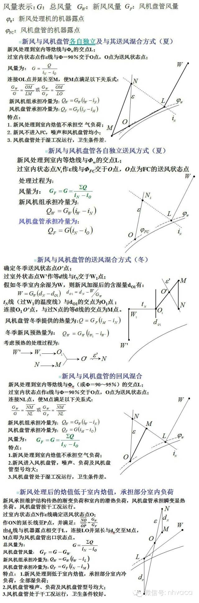

新风与风机盘管的混合方式:
(1) 新风与风机盘管送风各自独立送入房间
(2)新风与风机盘管送风混合
(3)新风与风机盘管回风混合
规范《公共建筑节能设计标准》GB50189-2005中5.3.12 设计风机盘管系统加新风系统时,新风宜直接送入各空气调节区,不宜经过风机盘管机组后再送出。
具有独立新风系统的空气处理过程
根据风机盘管+新风系统的特点,为分析方便,一般让风机盘管承担变化负荷(如围护结构和室内冷负荷),而新风处理机组只承担新风本身的负荷。
因此夏季新风的送风点按室内空气等焓线考虑,同时,冬季新风的加湿按蒸汽加湿的情况来考虑。

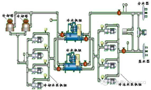

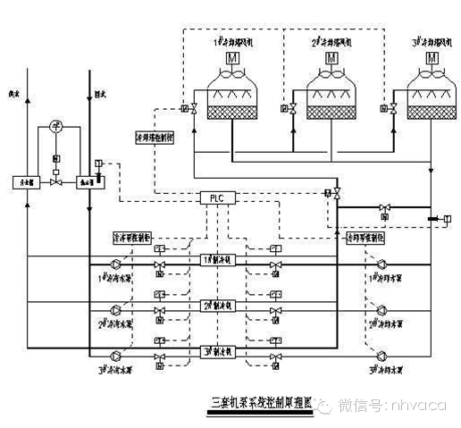

冷水机组、风机盘管及控制系统

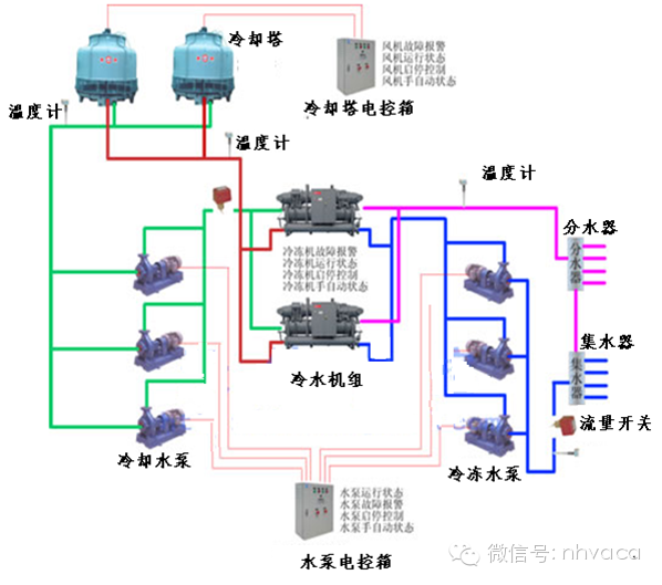

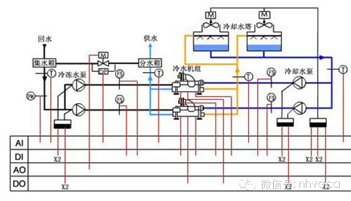

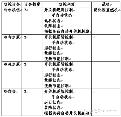

一. 冷水机组及其控制
1. 说明
由于冷水机组已由设备供应商自身智能控制器提供等了优化控制,故本系统只考虑对冷水机组进行监视和简单控制。
2. 可实现以下功能
(1).联动启动顺序
冷却塔风机-冷却塔电动蝶阀-冷冻机的冷凝器-电动蝶阀-冷却水泵-冷冻水的蒸发器-电动蝶阀冷冻水泵-冷水机组。
(2).联动停止顺序
冷水机组(延时5分钟)冷冻水泵冷冻机的冷凝器电动蝶阀冷却水泵冷冻水的蒸发器电动蝶阀冷却塔电动蝶阀冷却塔风机。

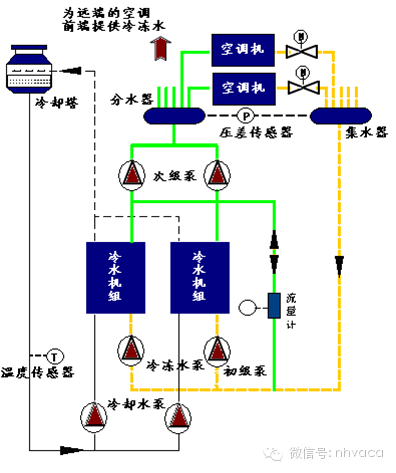

(3). 压差旁通监控
在总进水管和总回水管上设置压力传感器,通过计算供回水之间的压差,将压差与设定值进行比较,用PI调节方式调节电动两通阀,使压差保持在设定的范围内,在冷水机系统停止时,旁通阀全关。
(4).机组优化控制
根据冷源系统总负荷量(冷冻回水温差×总流量)进行冷水机组运行台数控制,进行台数量与负荷相匹配,实现冷水机组最优启停时间控制,根据送水/回水集水箱温度的变化,通过特定的算法计算系统热负荷的变化,并根据其变化调整冷热源运行台数,达到优化节能的目的。
(5). 冷却塔优化控制
检测负荷侧实际负荷,自动分组开启冷却塔台数,已达到节能目的。
(6). 均衡运行控制
自动累计每台冷水机组运行时间,优先开启运行时间相对较少的机组,使每台机组运行时间大致相等。
(7). 显示
显示冷水机组、水泵、冷却塔的运行状态和故障状态,也显示电动蝶阀和水流开关的状态。
(8). 记录
中央站彩色动态图形显示,记录各种状态和报警;记录启停时间;累计运行时间及其历史数据等参数。

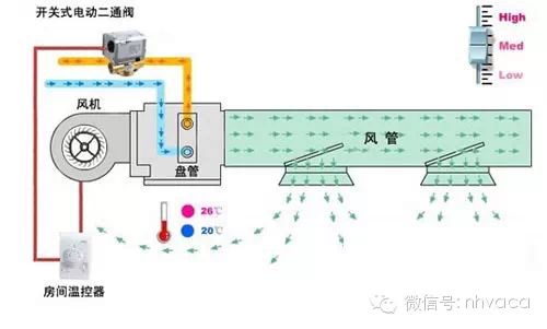

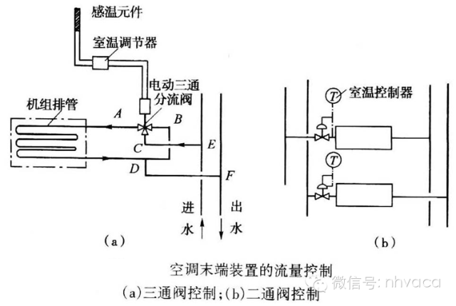

风机盘管是空调系统的末端装置,风机盘管一般均可以调节其风机转速(或通过旁通阀调节经过盘管的水量),从而调节送人室内的冷/热量,实现对室内温度的调节。风机盘管对室内的湿度调节的工作过程及原理是类似的。

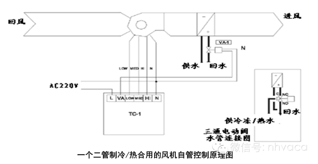

管制冷/热合用的风机自管控制原理图
风机盘管二管制温度控制系统是由温度控制器TC-1、电动阀VA-1组成。控制器TC-1的作用是检测室内的温度并与控制器设定温度相比较,并根据比较结果对电动阀VA-1进行通、断控制,从而使房间温度保持恒定。
TC-1通过检测室内温度,并与设定的温度比较,当室内需要冷风或热风时,控制器打开电动阀和风机,向室内供冷或供热。
TC-1部分型号当室内温度低于5℃时,自动启动风机,以防止盘管冻裂(此功能可设置)。
独立运行的风机盘管的温度控制器没有网络通信接口。温控器安装在空调房间内。温控器的设定温度一般在5℃~30℃范围内可调。通过操作温控器上的“高、中、低”三挡开关,来控制风机盘管内的风机按“高、中、低”三种转速速运行。
空调系统工作在夏季模式时,空调水管供应冷冻水,温控器选择开关应拨在“COOL(冷)挡。当室温升高并超过设定点温度时,恒温器的触点接通,电动阀被打开、风机运行,风机盘管对室内空气制冷;当室温在冷气的作用下降低并低于设定温度时,恒温器的触点断开,电动阀被关闭、风机停止运行,风机盘管停止对室内空气制冷。这样往复循环,使室温保持在一定范围之内。
风机盘管的冷/热量可通过控制盘管水量、气流旁通、风机转速或三者的结合来控制。冷/热量的控制可手动也可采用自动模式。

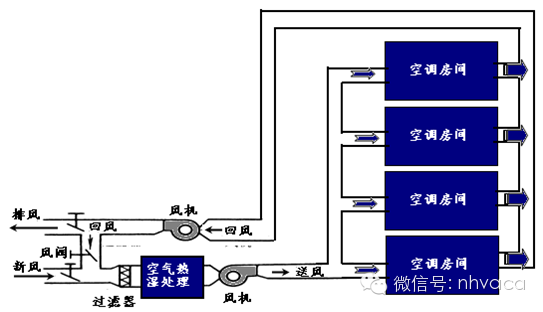

新风系统就是在24小时不开窗的前提下仍然能够引入室外新鲜空气,排除室内浑浊有害的空气;新风系统由风机、进风口、排风口及各种管道和接头组成。安装在吊顶内的风机通过管道与一系列的排风口相连,风机启动,室内受污染的空气经排风口及风机排往室外,使室内形成负压,室外新鲜空气便经进风口进入室内,从而使室内人员可呼吸到高品质的新鲜空气,这就是新风系统。
正负压不均衡导致空气流动,通俗的讲就是根据在密闭的室内一侧用专用设备向室内送新风,再从另一侧由专用设备向室外排出,则在室内会形成“新风流动场,从而满足室内新风换气的需要。

风机盘管主要由风机,换热盘管和机壳组成,按风机盘管机外静压可分为标准型和高静压型、按换热盘管排数可分为两排和三排,换热盘管一般是采用铜管串铝翅片,铜管外径为10~16mm,翅片厚度约0.15~0.2mm,间距2.0~3.0mm,风机一般采用双进风前弯形叶片离心风机,电机采用电容式4极单相电机、三档转速、机壳和凝水盘隔热。
