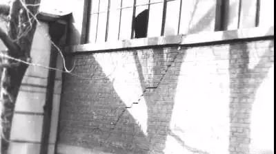

  1.墙体开裂
地基或基础一旦发生问题,一般是通过墙体开裂反应出来。而墙体的整体性及承载力也会因地基基础的问题而削弱,甚至丧失。在实际工程中,沉降缝是经常见到的。

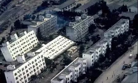

  5.地基液化失效
  疏松的粉细砂、轻亚粘土地基,地震时容易产生液化,强度剧烈下降,致使建筑物倾倒和大幅度震沉。
  例如,唐山矿冶学院书库为四层楼房,1976年唐山地震时发生震沉,一层楼全部沉入地下。再如,日本新渴公寓建于砂土地基上,1961年6月因新渴发生7.5级地震,地基发生液化而倾倒。

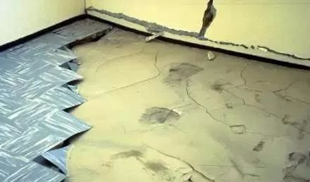

  (4)膨胀土、冻胀土地基。膨胀土吸水后膨胀,失水后收缩。因此建在膨胀土上的建筑物危害较大,会发生内墙、外墙、地面开裂,裂缝有时呈交叉形。如山东农机学校学生实习车间开裂。

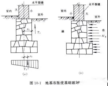

  冻胀对建筑物的破坏极大。如冷库建筑物,其冷气透入湿度较大的地基,致使地基土冻胀,而引起地坪拱起开裂。在寒冷天气,室外地基冻结膨胀,产生向上向内的力,引起室内外开裂(如图10-1所示)。

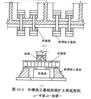

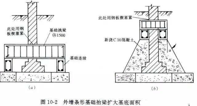

  (二)外增基础
  1.抬梁法
  抬梁法是在原基础两侧挖坑并做新基础,通过钢筋混凝土梁将墙体荷载部分转移到新做基础上的一种加大基底面积的方法。新加的抬墙梁应设置在原地基梁或采用抬梁法加大基底面积时,应注意抬梁的设置应避开底层的门、窗和洞口;抬梁的顶部须用钢板楔紧。对于外增独立基础,可用千斤顶将抬梁顶起,并打入钢楔,以减少新增基础的应力滞后。

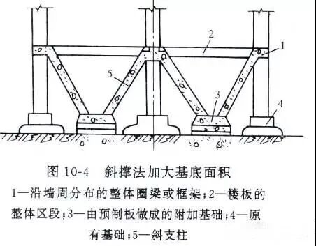

  2.斜撑法
  斜撑法加大基底面积,与上述抬梁法不同之点,是抬梁改为斜撑,新加的独立基础不是位于原基础两侧,而是位于原基础之间(如图10-4所示)。

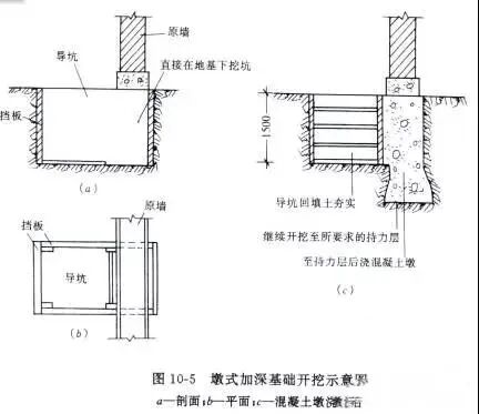

  墩式加深是指将原持力层地基土分段挖去,然后浇筑混凝土墩或砌筑砖墩,使基础支承到较好的土层上的一种基础加固法。此法对于软弱地基,特别是膨胀土地基的处理是较为有效的。墩体可以是间断的,也可以是连续的,主要取决于原基础的荷载和地基上的承载力。
墩式加深(托换)施工步骤如下:
  (1)在贴近被托换的基础旁,人工开挖比原基础底面深1.5m、长1.2m、宽0.9m的导坑。
  (2)将导坑横向扩展到原基础下面(见图10-5a),并继续下挖至所要求的持力层。
  (3)用微膨胀混凝土浇筑基础下的坑体(或砌砖墩),注意振捣密实并顶紧原基础底面。若没有膨胀剂时,则应在离原基础底面80㎜处停止浇注,待养护1天后,再用l:l水泥砂浆填实这80㎜的空隙。
  (4)如此间隔分段重复上述工序,直至全部加深工作完成为止。

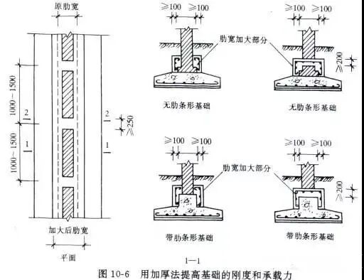

  3.加厚加固
  这种加固方法是将原基础的肋加高、加宽。以减少基础底板的悬臂长度和降低悬臂弯矩,使原基础的刚度及承载力得到提高。尤其适合于旧房加层设计时的基础加固。

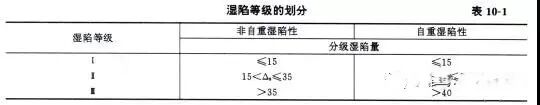

  (2)湿陷等级的划分。湿陷性黄土地基湿陷等级按分级湿陷量ΔS划分,其值按下式计算:
  式中  δsi——第i层土的诗陷系数;hi——第i层土的厚度(cm)。ΔS的累计范围是自基础底算起,对非自重湿陷性黄土地基算至基底下5m为止,对自重湿陷性黄土地基算至基底下10m为止,其中,δS<0.15的土层不计入。
  根据ΔS大小按表10-1划分黄土地基的湿陷等级。
