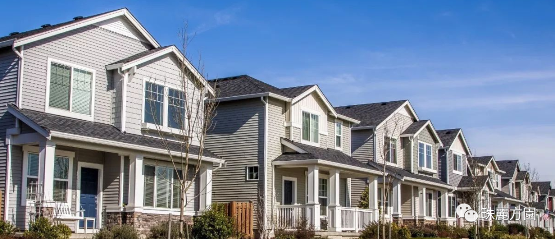

地基是一个房子蕞重要的地方,如果地基出现各种问题,那么整个房子的问题也会很大,渗水,虫害、墙体裂缝等等问题都会统统出现,不但住的不舒服,还会危害自己的身体健康,而且,维修起来也是一大笔费用,那么今天就来和大家分享5种美国的常见地基类型,提前做好功课,以备不时之需!
