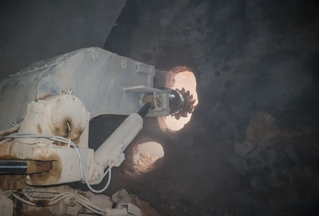

  经过300多天的努力,9月22日上午,随着悬臂式掘进机顶穿最后一道隔层,从山外投进一道光,孟北路隧道右线左上导坑顺利贯通,为隧道全线建成通车奠定了坚实基础。

  孟北路隧道作为南京地区迄今市政道路工程最大的暗挖断面隧道,左右线长度均为421米。穿越山体岩层为白云质灰岩,岩溶发育强烈,隧道开挖掘进过程中岩溶充填物易坍塌掉块,局部岩溶水较丰富,易产生渗漏和突涌,给施工带来极大困难。再加上隧道顶部有两座220KV超高压输电塔,无法采用传统钻爆法施工。经综合比选后,采用了悬臂式掘进开挖施工,该机械在南京市隧道工程中属首次使用。
  为严格控制地表沉降,开挖工法采用双侧壁导坑法及CD法。施工中加大超前地质探测和围岩量测频次,采用数据采集分析预警系统,对数据自动进行复核、分析,异常情况及时报警,为隧道施工安全构筑了层层防线。隧道开凿出的石块,经破碎后作为碎石土用于孟北路路基回填,实现了资源循环。

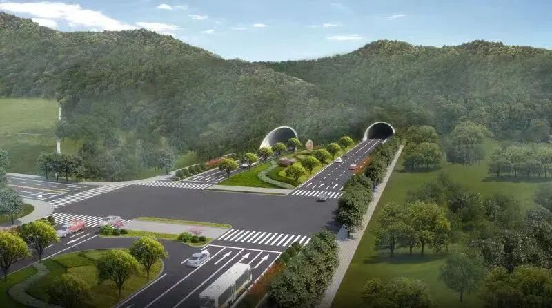

孟北路隧道效果图:隧道单洞可实现3车道,并设置行人和非机动车通道
孟北路隧道的建设打破了龙王山南北隔阂,将联通仙林片区各板块路网。道路全线通车后,孟北片区居民到仙林无需再从周边绕行,开车不足10分钟就可到达,栖霞、江宁路网联接也将更加紧密,进一步促进区域开发,助力城市高质量发展。
