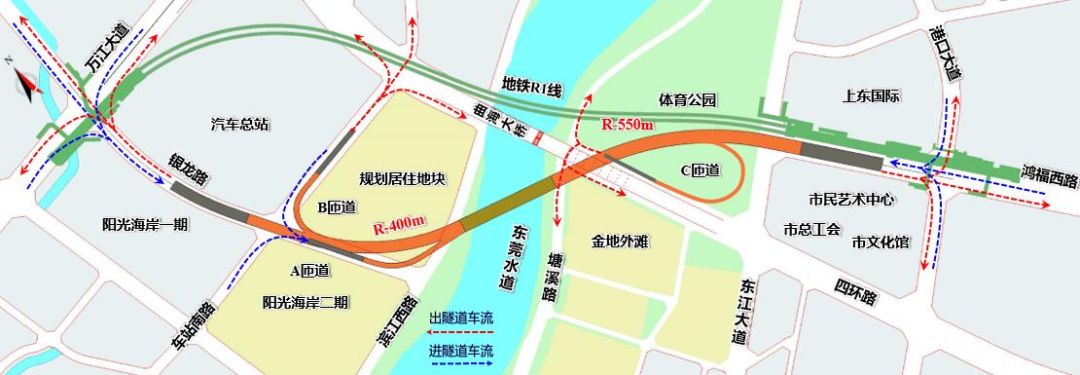

鸿福西路-银龙路跨江通道示意图
鸿福西路-银龙路跨江通道项目范围全长1.87千米,其中隧道全长约1.54千米,设匝道3个,水上沉管段长210m,为双向6车道,由3个管节组成,采用轴线扩大干坞法预制。

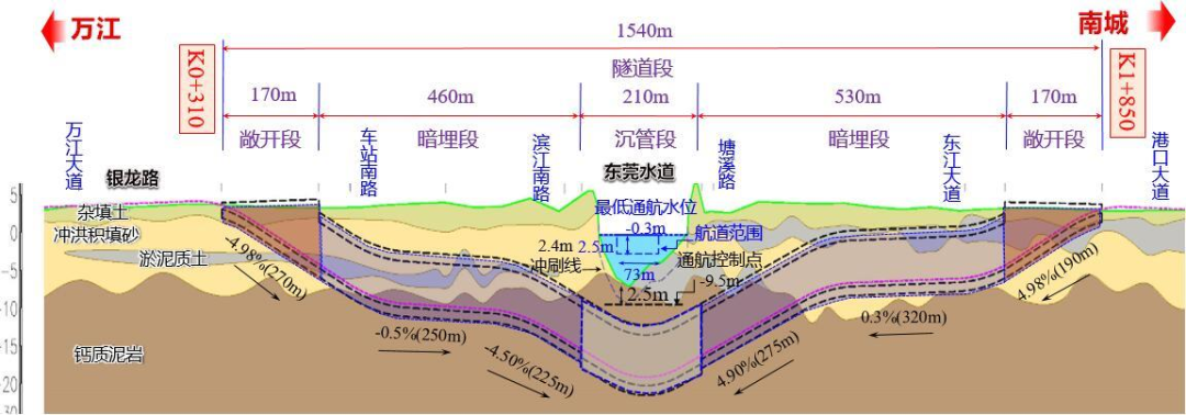

隧道纵断面图
沉管预制主要施工方法包括干坞法和工厂法,其中干坞法在内河隧道中使用普遍,适用于管节数量少的工程项目,国内已建成项目有:广州洲头咀隧道、广州车陂南隧道、大连湾海底沉管隧道等,工厂法适用于沉管数量多、线路长的隧道项目,如:港珠澳大桥、深中通道等工程。
