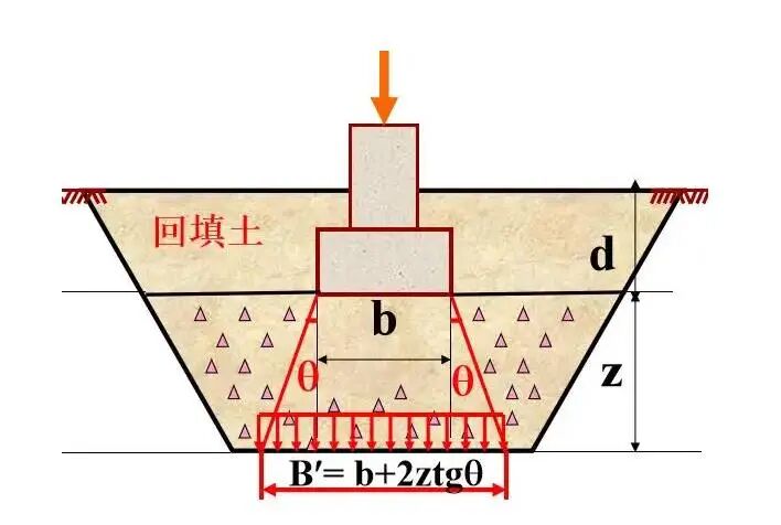

1、换填垫层法
  将基础底面下一定范围内的软弱土层挖去,然后分层填入强度较大的砂、碎石、素土、灰土以及其它性能稳定和无侵蚀性的材料,并夯实至要求的密实度。
  适用于浅层软弱地基及不均匀地基的处理。其主要作用是提高地基承载力,减少沉降量,加速软弱土层的排水固结,防止冻胀和消除膨胀土的胀缩。

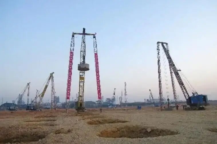

2、强夯法
  适用于处理碎石土、砂土、低饱和度的粉土与粘性土、湿陷性黄土、杂填土和素填土等地基。强夯置换法适用于高饱和度的粉土,软-流塑的粘性土等地基上对变形控制不严的工程,在设计前必须通过现场试验确定其适用性和处理效果。强夯法和强夯置换法主要用来提高土的强度,减少压缩性,改善土体抵抗振动液化能力和消除土的湿陷性。对饱和粘性土宜结合堆载预压法和垂直排水法使用。

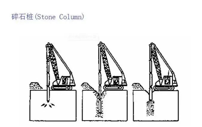

3、砂石桩法
适用于挤密松散砂土、粉土、粘性土、素填土、杂填土等地基,提高地基的承载力和降低压缩性,也可用于处理可液化地基。对饱和粘土地基上变形控制不严的工程也可采用砂石桩置换处理,使砂石桩与软粘土构成复合地基,加速软土的排水固结,提高地基承载力。
4、振冲法
  分加填料和不加填料两种。加填料的通常称为振冲碎石桩法。振冲法适用于处理砂土、粉土、粉质粘土、素填土和杂填土等地基。对于处理不排水抗剪强度不小于20kPa的粘性土和饱和黄土地基,应在施工前通过现场试验确定其适用性。不加填料振冲加密适用于处理粘粒含量不大于10%的中、粗砂地基。振冲碎石桩主要用来提高地基承载力,减少地基沉降量,还可用来提高土坡的抗滑稳定性或提高土体的抗剪强度。

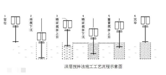

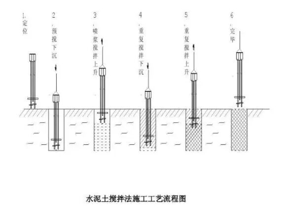

5、水泥土搅拌法
分为浆液深层搅拌法(简称湿法)和粉体喷搅法(简称干法)。水泥土搅拌法适用于处理正常固结的淤泥与淤泥质土、粘性土、粉土、饱和黄土、素填土以及无流动地下水的饱和松散砂土等地基。不宜用于处理泥炭土、塑性指数大于25的粘土、地下水具有腐蚀性以及有机质含量较高的地基。若需采用时必须通过试验确定其适用性。

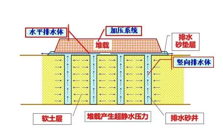

7、预压法
  适用于处理淤泥、淤泥质土、冲填土等饱和粘性土地基。按预压方法分为堆载预压法及真空预压法。堆载预压分塑料排水带或砂井地基堆载预压和天然地基堆载预压。当软土层厚度小于4m时,可采用天然地基堆载预压法处理,当软土层厚度超过4m时,应采用塑料排水带、砂井等竖向排水预压法处理。对真空预压工程,必须在地基内设置排水竖井。预压法主要用来解决地基的沉降及稳定问题。

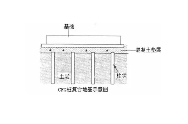

9、水泥粉煤灰碎石桩法
适用于处理粘性土、粉土、砂土和已自重固结的素填土等地基。对淤泥质土应根据地区经验或现场试验确定其适用性。基础和桩顶之间需设置一定厚度的褥垫层,保证桩、土共同承担荷载形成复合地基。该法适用于条基、独立基础、箱基、筏基,可用来提高地基承载力和减少变形。对可液化地基,可采用碎石桩和水泥粉煤灰碎石桩多桩型复合地基,达到消除地基土的液化和提高承载力的目的。
