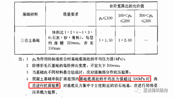

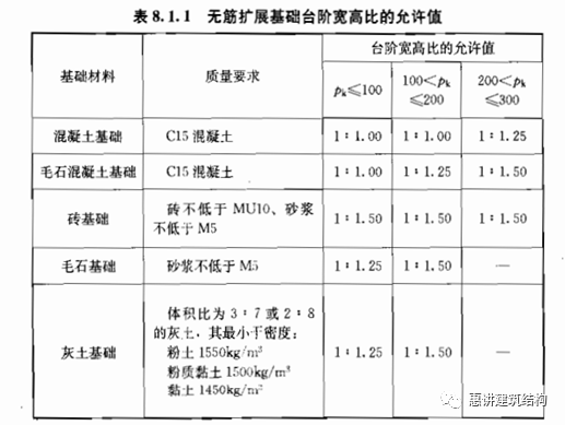

无筋扩展基础
1、一般概念

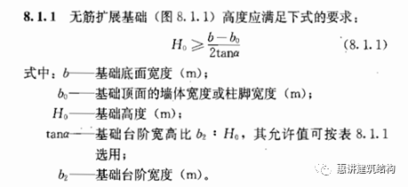

无筋扩展基础系指由砖、毛石、混凝土或毛石混凝土、灰土和三合土等材料组成的无需配置钢筋的墙下条形基础或柱下独立基础。无筋基础的材料都具有较好的抗压性能,但抗拉、抗剪强度都不高,为了使基础内产生的拉应力和剪应力不超过相应的材料强度设计值,设计时需要加大基础的高度,其基础的宽高比必须符合规范要求。因此,这种基础几乎不发生挠曲变形,故习惯上把无筋基础称为刚性基础。
2、高度需求

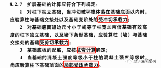

墙下条形基础和柱下独立基础(单独基础)统称为扩展基础。扩展基础的作用是把墙或柱的荷载侧向扩展到土中,使之满足地基承载力和变形的要求。扩展基础包括无筋扩展基础和钢筋混凝土扩展基础。下面主要介绍钢筋混凝土扩展基础。
2、计算
钢筋混凝土扩展基础的计算包括受冲切承载力、受剪承载力、抗弯配筋以及局部受压承载力四个方面。

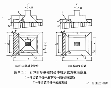

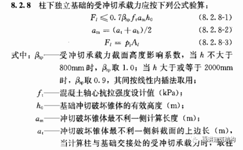

a)受冲切承载力计算
b)受剪承载力计算

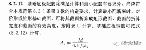

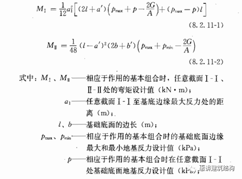

c)底板弯矩计算确定配筋

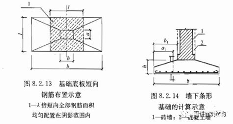

独立基础:
条形基础:
配筋计算:
【扩展基础】受力钢筋最小配筋率ρmin≥15%,计算配筋时一定注意验算。

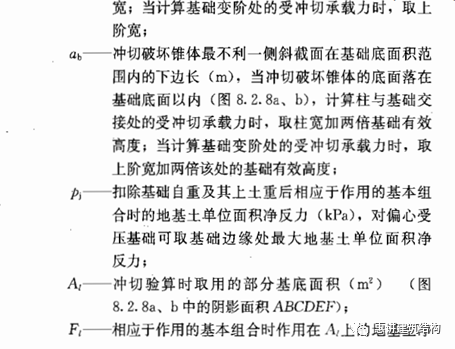

1、平板式筏板基础冲切验算:用于确定筏板厚度
  1.       a)    柱下冲切
  2. 图片
  3. 图片
  4.       b)   内筒冲切
  5. 图片
【筏形基础】冲切,首先判断中柱、边柱、角柱、有无悬挑
【筏形基础】冲切不满足时,可在筏板上面增设柱墩或在局部增加板厚或者采用抗冲切钢筋等措施满足受冲切承载力要求。

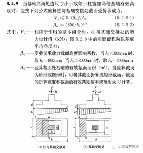

2、平板式筏板基础抗剪验算
3、梁板式筏板基础冲切验算
4、梁板式筏板基础抗剪验算,同钢筋混凝土扩展基础抗剪承载力验算,具体详《地规》8.2.10。
