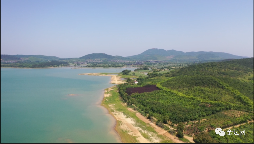

茅东水库位于薛埠镇薛埠河上游丘陵山区,集水面积22平方公里,总库容1730万立方米。水库大坝全长668米,2009年实施的除险加固工程,修建500多米防渗墙,占大坝长度的80%。2020年汛期,巡查人员初次发现大坝南涵洞段,即未修建防渗墙段存在渗漏点,2021年渗漏情况加重。2022年,水利部门对茅东水库采取了应急消险措施。

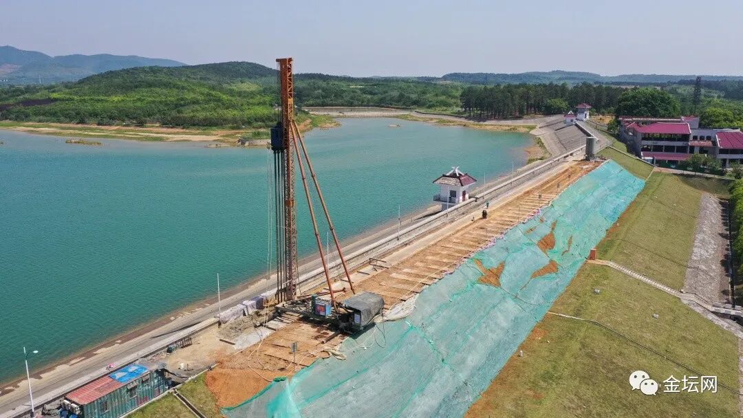

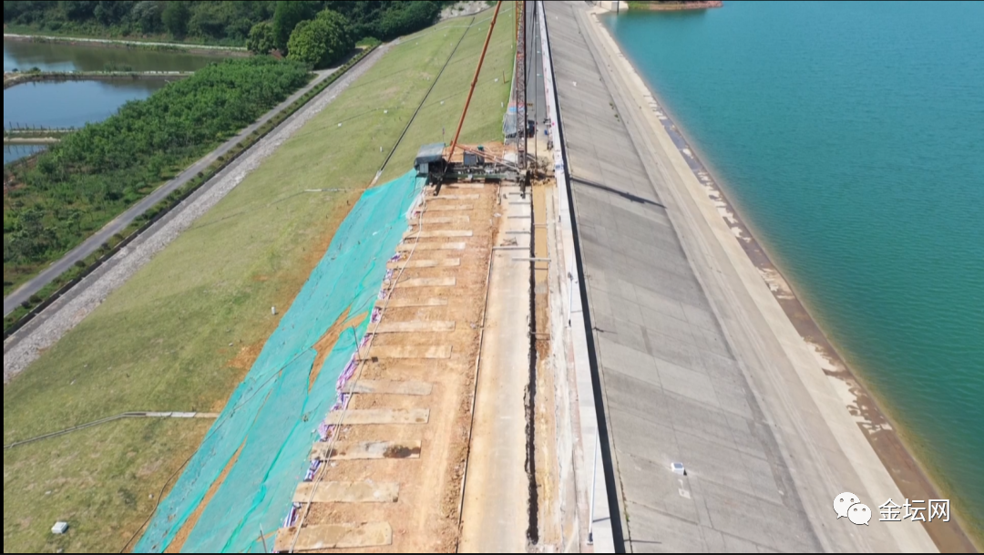

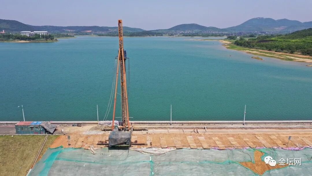

茅东水库大坝关系着10多万居民和数万亩良田的安危。为彻底解决大坝渗水问题,今年4月底,水利部门对茅东水库南涵洞段实施坝体渗水应急处理工程,新建长度150米的水泥搅拌桩防渗墙,并与原先的防渗墙连成一体,在大坝体内形成一道完整的“深墙”。

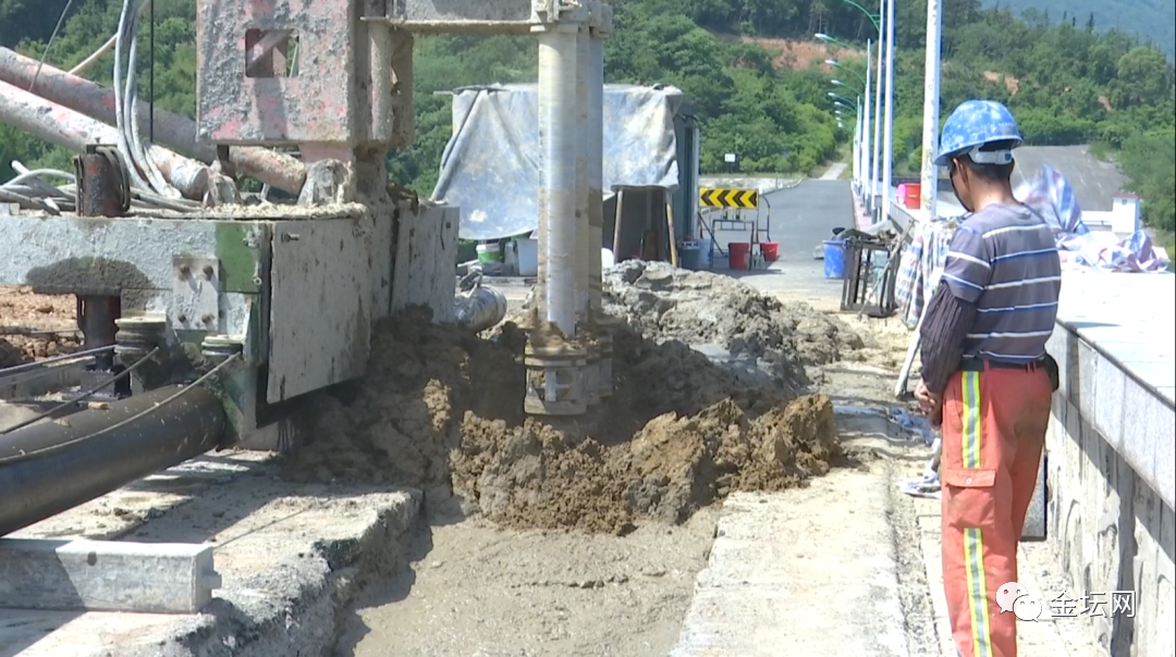

由于水泥初凝时间为4个小时,要形成严丝合缝的防渗墙,必须连续作业。施工方现场配备动力电源等各类设备,全力以赴加快施工进度,同时做好前期施工预案,实现老旧防渗墙完美连接。图片
茅东水库南涵洞段坝体渗水应急处理工程现场施工负责人徐其峰介绍说,通过挖掘定位老防渗墙,找到它的准确位置,并在防渗墙旁边合理的地搭接,不仅墙上方要有三米的富余量,两边也都要有包住它的防渗墙,把新的墙和老的墙搭起来,才能让其完整地结合起来。
