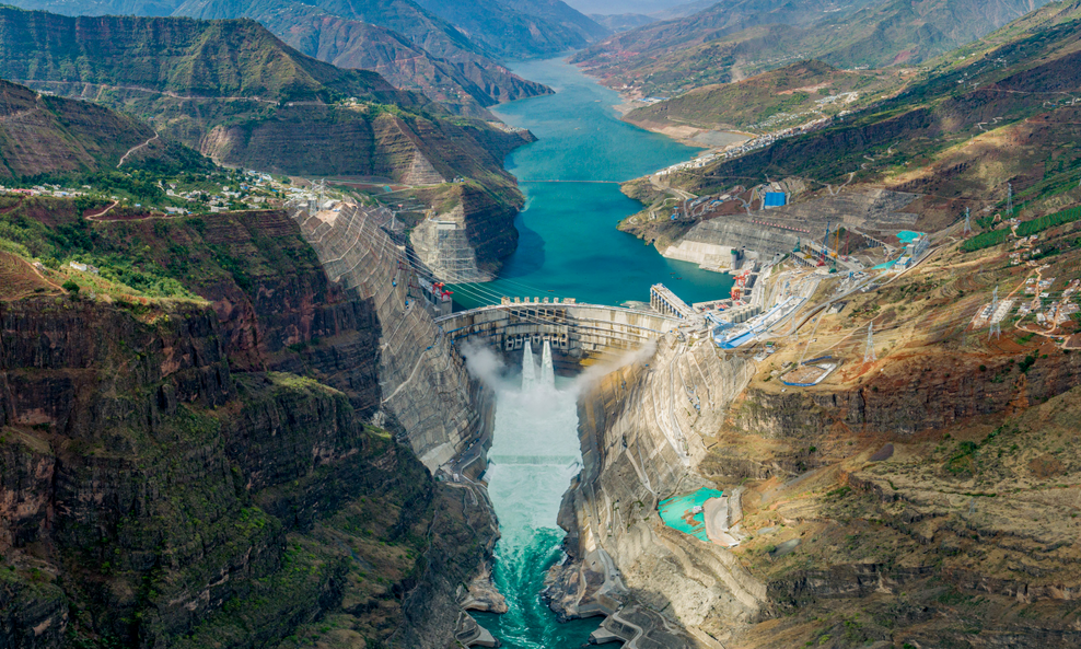

不光中国军舰“下饺子”,大型水利工程也如“雨后春笋”一般,这边领先世界的白鹤滩水电站蓄水发电,那边 黄河最大水电站拉西瓦正式运营。好巧不巧,两个水电站大坝属于“拱坝”,不同于三峡水电站的“重力坝”,因此看起来弯曲。

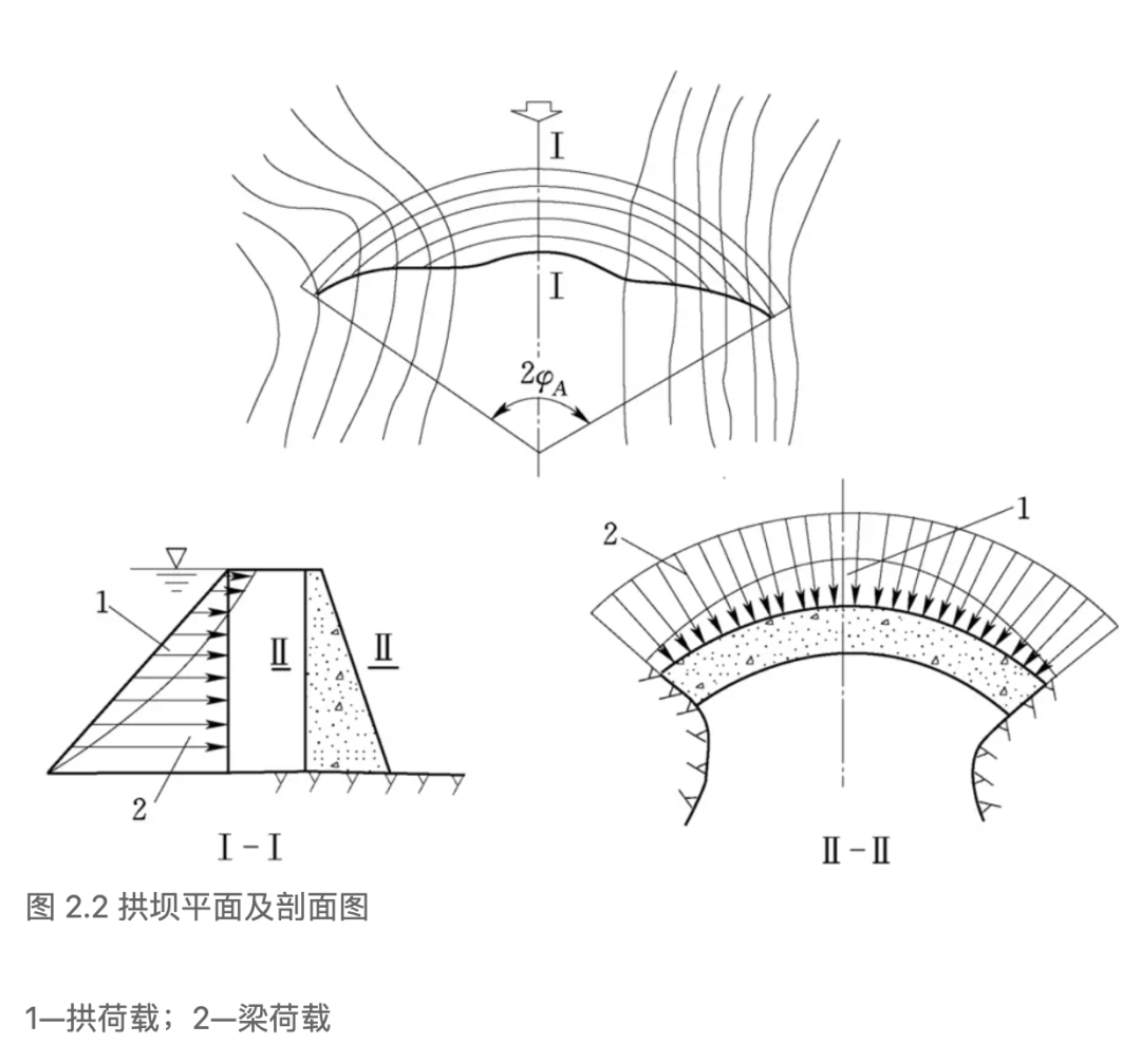

“拱坝”与“重力坝”是根据地形和地质情况进行设计和施工的,在河道狭窄、山势陡峭地段,建成拱形坝可以将水压的力量传递到两岸的山岩构造上,这样不但造价低、建设周期短,还更坚固。

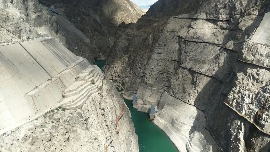

拉西瓦水电站坐落于三江源头的青海省贵德县与贵南县的交界处,距离龙羊峡水电站只有32.8公里,黄河干流自此出龙羊峡峪口只有4.5公里。
拉西瓦水电站最大坝高250米,6台机组总装机容量420万千瓦,年平均发电量102.23亿千瓦时。目前,在国内排名第十,黄河流域排名第一。
地形条件是决定拱坝结构形式、工程布置以及经济性的主要因素。
理想的地形应是坝址上游较为宽阔,左右两岸对称,岸坡平顺无突变,在平面上向下游收缩的峡谷段。且坝两端下游有足够的岩体支承,以保证坝体的稳定。
白鹤滩水电站如果不是地形复杂,那么早就建造了,从三个坝址里选择一个,就用了10年时间。中国电建西北院用了三十年全过程勘测设计黄河流域乃至我国北方最大的水电站——拉西瓦水电站。

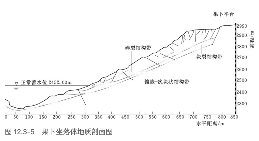

拉西瓦水电站大坝采用混凝土双曲拱坝设计和施工,主要是坝址区为花岗岩侵入体,整体块状结构十分完整。
果卜岸坡经过多年勘探和观察,符合建造大型水电站所需。因此,在截流、蓄水试验后,进行了建设。
