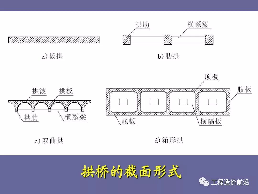

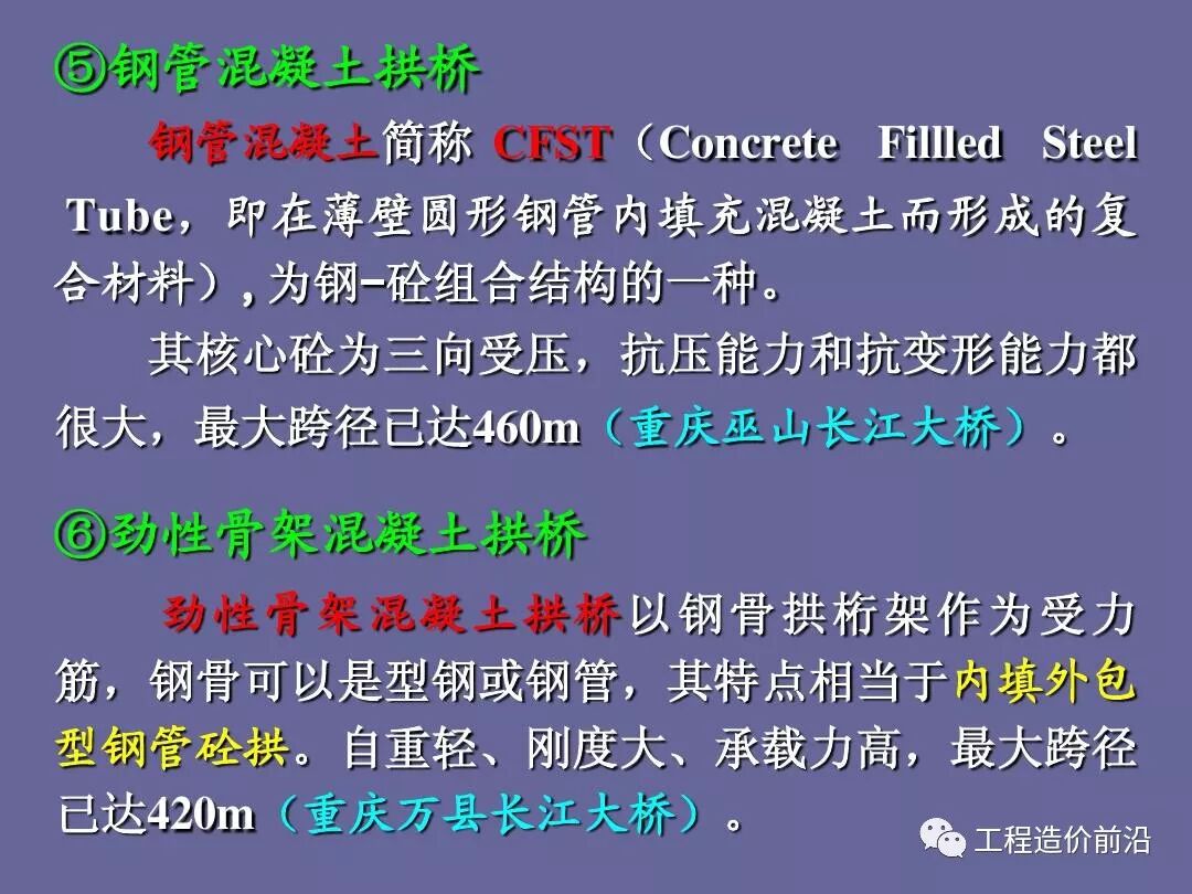

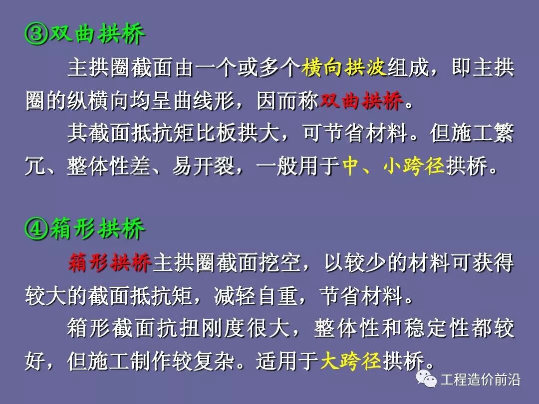

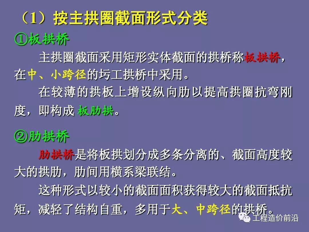

按截面形式:板拱、板肋、肋拱、箱形拱双曲拱、钢管砼   拱、劲性骨架

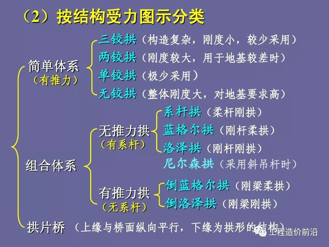

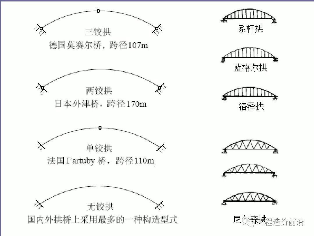

按受力图示:简单体系拱、组合体系拱

拱式桥在竖向荷载作用下。两拱脚处不仅产生竖向反力,还产生水平反力。
由于水平推力的作用使拱中的弯矩和剪力大大地降低。设计合理的拱主要承受拱轴压力,拱截面内弯矩和剪力均较小,因此可充分利用石料或混凝土等抗压能力强而抗拉能力差的圬工材料。由此可见,拱式桥是钢筋混凝土桥和圬工桥最合理的结构形式之一。拱式桥是推力结构,其墩台基础必须承受强大的拱脚推力。因此拱式桥对地基要求很高,适建于地质和地基条件良好的桥址。
