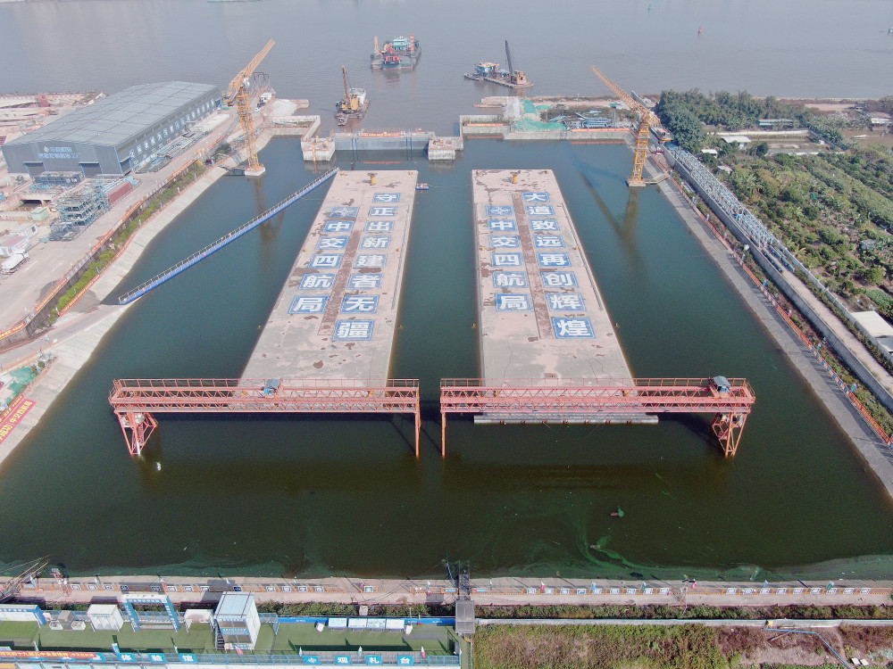

什么是沉管隧道?
沉管法是在水底建筑隧道的一种施工方法。
沉管隧道就是将若干个预制段分别浮运到海面(河面)现场,并一个接一个地沉放安装在已疏浚好的基槽内,以此方法修建的水下隧道。

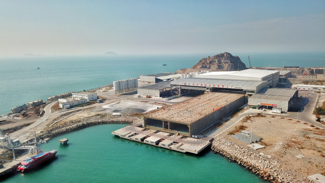

沉管预制主要施工方法包括干坞法和工厂法,其中干坞法在内河隧道中使用普遍,适用于管节数量少的工程项目,国内已建成项目有:广州洲头咀隧道、广州车陂南隧道、大连湾海底沉管隧道等,工厂法适用于沉管数量多、线路长的隧道项目,如:港珠澳大桥、深中通道等工程。
