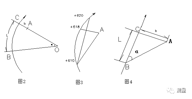

3、三维坐标段落测量法
在隧道施工断面测量工作中,无论采用隧道断面仪,还是采用全站仪配隧道断面测量软件来完成,一般用测量一个断面来代表一个段落,用一个断面代表一个段落,有一定的片面性,在隧道开挖断面测量工作中,其缺点极为明显。若采用三维坐标段落测量法进行隧道测量,可全面反映整个段落任意桩号各个点的超欠挖情况。
3.1数据采集
仪器置于任意点(做自由设站)或导线点上,有针对性的对一个段落的特征点或任意点进行测量,记录x、y、z三维坐标。
3.2确定测点对应的里程与距路线中线的距离
3.2.1圆曲线
在圆曲线上选任意点B,为起算里程,坐标反算分别求得,测站A,起算点B,到圆心O的距离和方位角,两方位角之差(OA–OB =α)和半径计算曲线长L,B点里程加L等于C点里程,测站至圆心的距离减半径等于测站至中线距离。测量参数见图—2所示。L由公式2—1求得。
L=πrα/180     (2-1)
式中L—弧长
r—半径
α—圆心夹角
3.2.2缓和曲线
在缓和曲线上求任意点的法线方向十分简单,但要求测站要对应那个桩号法线上的点,相当复杂。采用近似法,完全能满足测量精度要求。在测站前后的线路上,各选一距离合适的点做为计算点,把两点当作直线看,按直线计算即可。测点见图3
所示。
3.2.3直线
在直线段上选任意点B作为起算点,已知直线段方位角BC,用坐标法反算求得BA方位角,通过两方位角之差α,和BA的距离解直角三角形可得BC距离L和AC的距离b。B点的桩号加L等于测站点对应的桩号。测量参数图---4。
b=AB×Sinα          (2-2)
L= AB×Cosα         (2-2)
