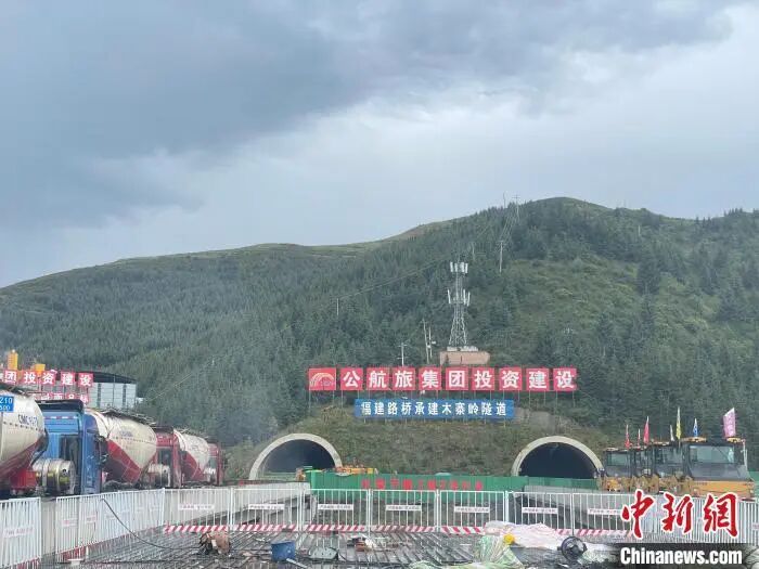

兰州至海口国家高速公路渭源至武都段(简称渭武高速公路)木寨岭特长隧道,地处甘肃定西市岷县向北38公里,因其有一座氆氇岭,岭上旧有寨堡,俗称木寨岭。该隧道全长15.2公里,是目前甘肃省最长公路隧道。

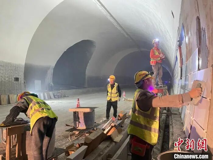

时下的木寨岭特长隧道内,一线参建者们正加快进度给墙贴瓷砖,机电、照明及路面铺设等工程亦在如火如荼开展中,为今年年底通车做着最后“冲刺”。据悉,在院士专家团队提供智力支撑,一线建设者奋力拼搏下,该隧道历经8年鏖战,于今年7月贯通,有望年底通车。
