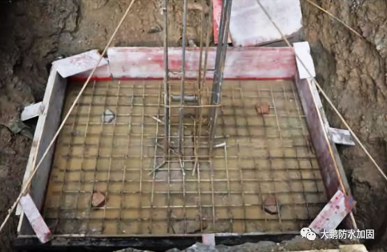

1、地基基础加固
(1)基础补强注浆加固:适用于基础部分因受力不均匀而导致沉降、冻胀或者是其它原因引起的基础裂损而不得不采取加固。
(2)加大地基底面积:适用于建筑房屋的地基承载力或者基础底面积尺寸不满足设计要求的时候采取此加固方法。
(3)锚杆静压桩:适用于淤泥、淤泥质土、粘性土、粉土或者人工填土的地基土加固及矫正倾斜加固。
(4)树根桩加固:适用于淤泥、淤泥质土、粘性土、粉土或者人工填土的地基土加固及矫正倾斜加固。

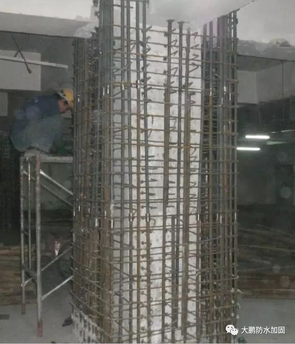

2、柱子加固
(1)混凝土围套加固:适用于当截面抗弯承载力不足或者抗剪承载力不足时加固。
(2)外包钢加固:适用于当截面承载力出现严重不足,并且不允许增大截面的情况下加固。

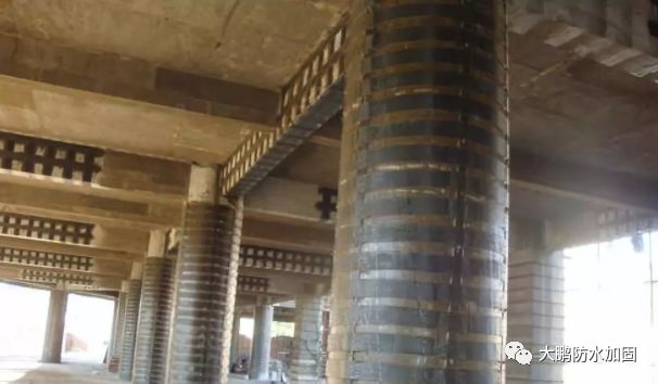

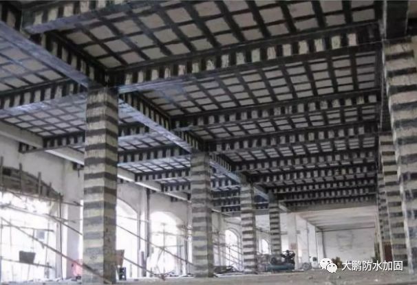

4、梁加固
 (1)采用包钢、粘钢、角铁及型钢加固。
 (2)采用碳纤维布、碳纤维板加固。
 (3)采用加大截面加固。
5、楼板加固
(1)采用包钢、粘钢、角铁及型钢加固。
(2)采用碳纤维布、碳纤维板加固。

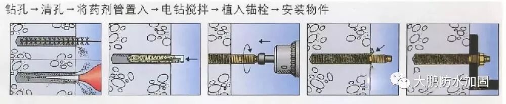

7、化学植筋
适用于新增加柱、新增加墙体、新增加楼板及洞口封堵。植筋加固技术:梁,柱加大断面植筋,柱加牛腿,水平植筋。墙体加厚拉结植筋。结构加层柱头拉结钢筋。梁体接长水平植筋。梁,板悬挑水平植筋,梁上加柱,垂直植筋。基础,连续墙植筋。预制梁修复植筋。幕墙埋件,机械设备固定等。岩石,砖砌体等锚固。

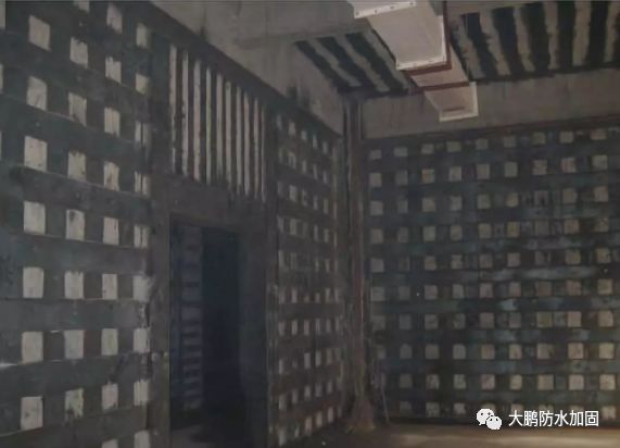

(5)碳纤维加固:适用于新开洞口、梁、楼板、柱子、墙体、挑阳台等。
(6)碳纤维板加固:适用于新开洞口、梁、楼板、柱子、墙体、挑阳台等。
(7)加大截面加固:适用于梁、柱子、墙体等。
