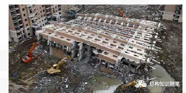

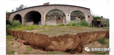

既有建筑地基基础工程的事故类型

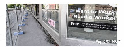

1.建筑物过大沉降
会对建筑物的正常使用造成不利影响,如产生室外雨水倒灌、室内生活污水不易排出、内外管线连接困难等。

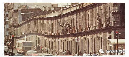

2.建筑物倾斜、不均匀沉降
影响建筑物使用功能及结构安全

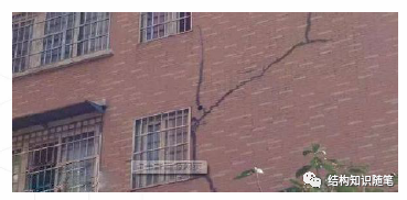

3.建筑物结构及墙体开裂
既有建筑地基或基础出现问题时,一般首先通过墙体开裂反映出来,同时墙体的整体性及承载力也会因地基基础的问题而削弱,甚至丧失。

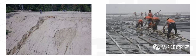

4、地基滑动
建筑失稳,破坏巨大
5.地基液化失效
饱和的粉细砂及部分粉土,虽然在静荷载作用下具有较高的强度,但在地震、机器振动、车辆荷载、波浪的作用下可能产生液化或大量震陷变形,使地基失去承载力,致使建筑物倾倒和大幅度下沉。
6、冻胀、采空区塌陷等原因

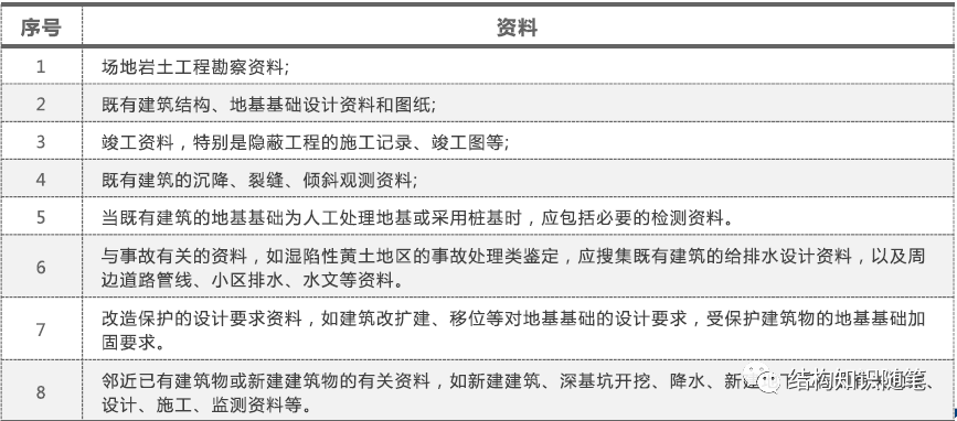

二、既有建筑地基基础检测与资料收集
既有建筑地基基础检测要点既有建筑地基基础加固所需资料
既有建筑地基基础检测要点
1.要充分了解既有建筑的历史情况,才能对其现状做出正确评价。实际工作中常常遇到既有建筑的基本资料丢失或缺失的情况,增加了工作的难度。
2.地基基础属于隐蔽工程,受上部结构的影响和现场条件的限制,质量的检验和评价难度较大。常常需要对地基基础进行开挖等工作,如何在不破坏或少破坏上部结构的情况下,开展地基基础进行检测工作是一个工程难题。
3.因此在确定每一步工作前,都应利用所得到的资料结合加固的原因和目的进行分析,根据分析的结果确定检测工作的重点、内容和方法。
4.实际工程中常采用物探方法与常规勘探方法相结合的方式来进行地基的检验测试利用物探方法快速方便的优点进行大面积检测,对物探检测发现的异常点采用常规方法(如开挖、钻探等)来验证物探检测结果和进一步确定具体检测数据。
既有建筑地基基础加固所需资料清单

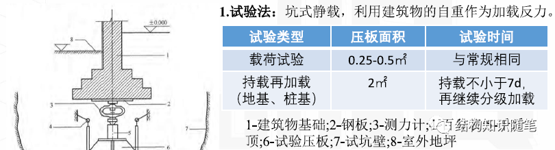

地基承载力
对于沉降已经稳定的建筑或经过预压的地基,可适当提高地基承载力。既有建筑地基在建筑物荷载作用下,地基土经压密固结作用,承载力提高,在一定荷载作用下,变形减少,加固设计可充分利用这一特性。
地基承载力提高幅度如何确定?
2.室内土工试验
在原建筑物基础下1.5倍基础宽度的深度范围内,取原状土进行室内土工试验,确定地基土的抗剪强度指标,以及土的压缩模量等参数,并结合地区经验,确定地基承载力特征值。
3.原位试验
在原建筑物基础下进行标贯、动探等原位试验,通过与原勘察报告数据对比,并结合地区经验,确定地基承载力特征值.
4.经验法
建筑物增层时,可根据既有建筑原基底压力值、建筑使用年限、地基土的类别,并结合当地建筑物增层改造的工程经验确定,但其值不宜超过原地基承载力特征值的1.20倍。

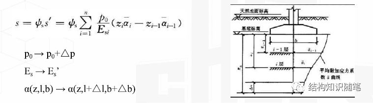

天然地基变形
1.天然地基不改变基础尺寸时,可按增加荷载量,采用持载试验得到的变形模量计算。
2.扩大基础尺寸或改变基础形式时,可按增加荷载量,以及扩大后或改变后的基础面积,采用原地基压缩模量计算。
3.地基加固时,可采用加固后经检验测得的地基压缩模量或变形模量计算。
