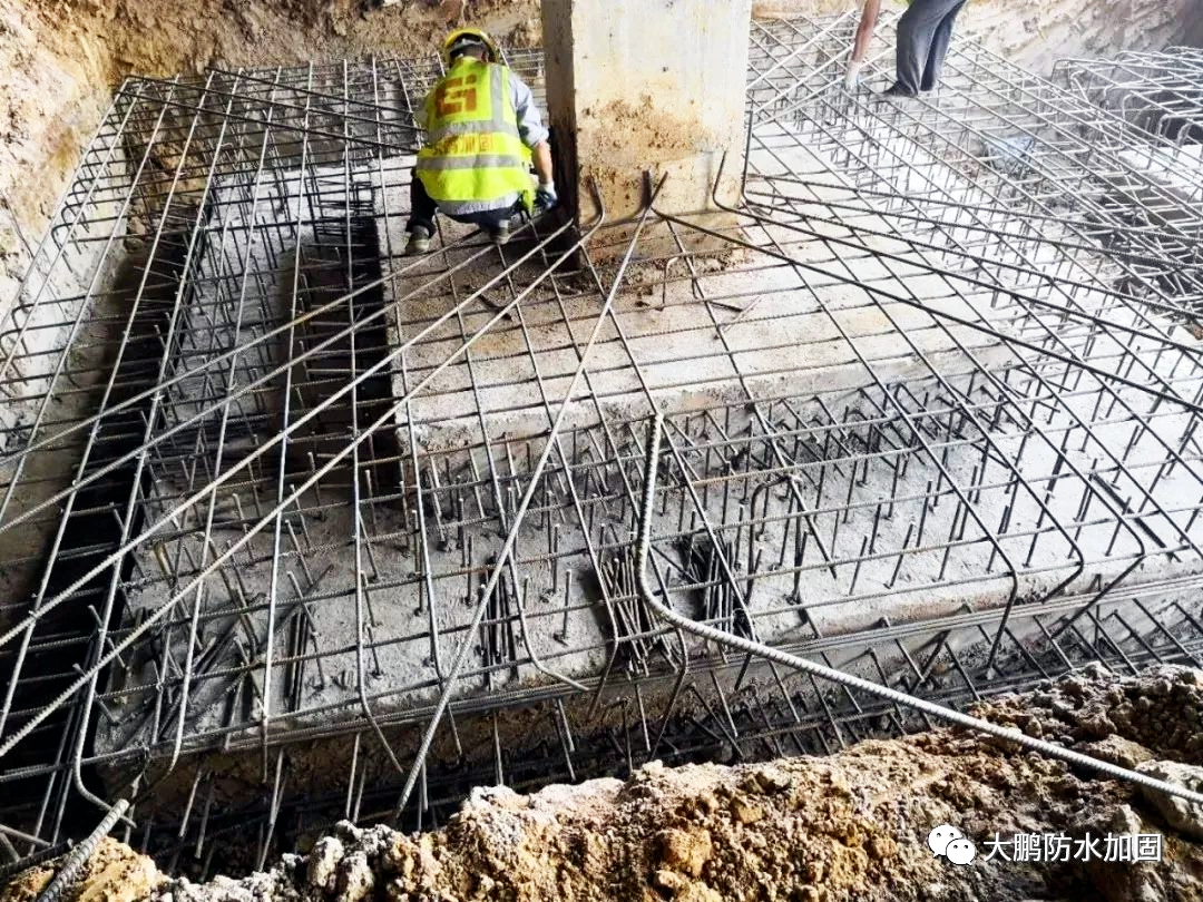

1、地基基础常用房屋加固方法
常用的房屋加固方法有:加大基础底面积法、基础补强注浆法、锚杆静压桩法等。
1.1加大基础底面积法适用于当既有建筑的地基承载力或基础底面积尺寸不满足设计要求的需进行加固处理,可采用混凝土套或钢筋混凝土套加大基础底面积。
1.2基础补强注浆法适用于基础因受不均匀沉降、冻胀或其它原因引起的基础裂损时的加固。
1.3锚杆静压桩法 适用于淤泥、淤泥质土、黏性土、粉土和人工填土等地基土加固及纠倾加固。

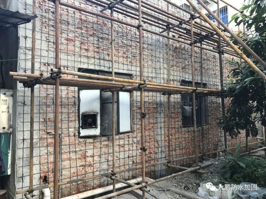

2 、墙体常用加固方法
常用的房屋加固方法有:砂浆面层法、钢筋网砂浆面层法、钢筋混凝土板墙法。
2.1砂浆面层法:适用于较小幅度提高承载力的静力加固和抗震加固。
2.2钢筋网砂浆面层法: 适用于较大幅度提高承载力的静力加固和抗震加固。
2.3钢筋混凝土板墙法, 适用于大幅度提高承载力的静力加固和抗震加固。后两种加固方法还能较大幅度提高墙体的变形性能。

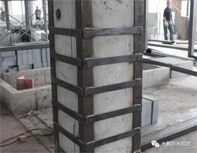

3、砖柱常用加固方法
常用的房屋加固方法有:混凝土围套加固法、外包钢加固法。
3.1 当截面抗弯承载力和抗剪承载力不足时,可采用 混凝土围套加固法。
3.2 当截面抗弯承载力严重不足,  且不允许增大截面尺寸时, 可采用外包钢加固法。
