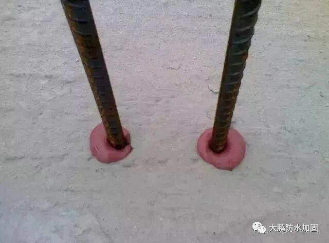

(3)植筋技术,它是在原有结构需要改造的部位 (梁 、板、柱、墙等构件),按设计计算的钢筋数量、规格、位置,经过定位、钻孔、清孔、灌植筋胶、植筋等工序过程实施结构改造,使结构满足设计要求,承受正常施工和使用荷载,并保持稳定性的一种维修加固技术。植筋技术既可用于已有结构的改造加固中,实现新旧混凝土的连接,又可用于新建混凝土结构中,解决钢筋漏埋、位移等问题。

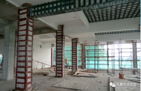

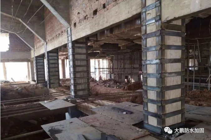

(5)外包钢加固法,即在混凝土构件四周包型钢的加固方法。适用于需要大幅度提高截面承载能力和抗震能力的钢筋混凝土柱及梁的加固。当采用化学灌浆外包加固时,型钢表面温度不应高于 60 ℃,当环境具有腐蚀性介质时,应有可靠的防护措施。
