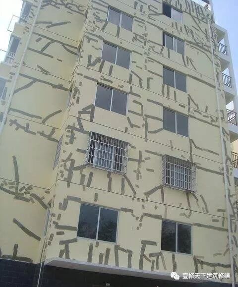

1.地基基础和上部承重结构。主要是检测地基基础有无沉降、位移、开裂变形等迹象,如果地基基础发生不均匀沉降变形,对地圈梁和上部结构会造成影响,最明显的现象就是开裂,当倾斜率接近1%时就应引起高度警觉,如裂缝已接近10mm,或者沉降已造成房屋倾斜。对上部承重结构主要是检查承重柱、承重墙、承重梁的承载能力、构造与连接、变形与开裂。
2.砌体结构。砌体结构应重点检查纵横墙连接部位以及墙体转角部位有无开裂和变形。如果受压墙、柱产生沿受力方向的裂缝(竖向裂缝),且缝宽大于2mm,缝长超过层高1/3的竖向裂缝时就须高度警觉,如果只是一些龟纹状裂缝(收缩裂缝)或抹灰裂缝就不是大的问题,偏心受压的砌体构件还应注意检查是否有水平裂缝。
3.钢筋混凝土构件。其检查重点是支座部位、受拉区和受剪区是否有开裂现象,以及裂缝的分布、走向、宽度和长度。框架结构应注意检查边柱、角柱及关键节点部位。底框结构的房屋和多层建筑应重点检查转层的开裂变形情况。钢筋混凝土梁在梁的中部发现竖向裂缝,其一侧向上延伸达梁高的2/3以上,缝宽大于0.5mm或在支座附近出现剪切斜裂缝、缝宽大于0.4mm,这些裂缝便是危险裂缝,必须高度重视。另外还须注意检查楼盖与房盖的开裂和变形情况。

房屋结构损坏
外墙开裂

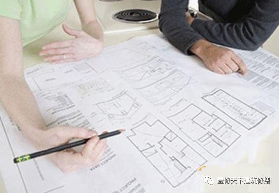

4.房屋加固设计
设计时要着重考虑如何保证新旧结构之间的连接及协同工作,最大限度的发挥新旧结构的共同作用,同时还应考虑实际施工的可行性和安全性。
设计团队
全力以赴做好施工图

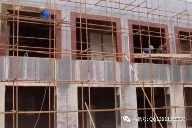

5.房屋加固施工组织设计
房屋加固工程实施前,施工队首先会认真熟悉结构加固图纸内容,并全面考虑工程现场的实际情况制定切实可行的施工组织设计或专项施工方案,确定科学合理的加固施工工法和操作流程。
施工工法
操作流程

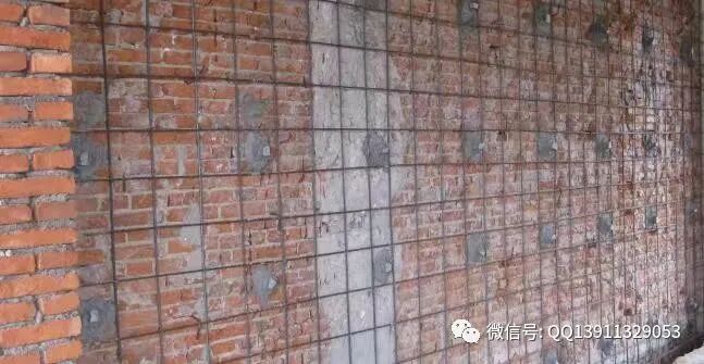

墙体常用加固方法砂浆面层法、钢筋网砂浆面层法、钢筋混凝土板墙法,砂浆面层法适用于较小幅度提高承载力的静力加固和抗震加固;钢筋网砂浆面层法适用于较大幅度提高承载力的静力加固和抗震加固;钢筋混凝土板墙法, 形成砌体—混凝土组合墙, 适用于大幅度提高承载力的静力加固和抗震加固,后两种加固方法还能较大幅度提高墙体的变形性能。
混凝土梁常用加固方法混凝土梁正截面粘钢加固、正截面加筋法加固、简支梁正截面碳纤维片材加固。这3种方法适用于提高正截面承载力;预应力螺杆加固梁斜截面: 这种方法适用于提高斜截面承载力;外包钢加固简支梁、预应力拉杆加固混凝土梁:这两种方法适用于同时提高正截面和斜截面承载力。
混凝土楼( 屋面) 板常用加固方法在楼板受拉区粘钢加固、贴碳纤维片材加固, 这两种方法适用于提高正截面受弯承载力;当洞口边有集中荷载, 以及洞宽或直径>1000mm时, 洞口边应设梁。

1、加门垛。如果是转折墙或者是丁字墙,就可以选择这一种方式,在门洞的地方增加一个宽度和墙体一样的门垛,这样就能让墙体更稳定,同时也不会影响门框的安装。2、设圈梁。如果是地基有问题的话,就可以在基础面上设置一个圈梁,屋盖处也要设置,楼板可以隔层设置,建议结合实际情况去考虑。在加了圈梁以后,就可以增加房屋的稳定性,也能够提高整体刚度。
3、构造柱。在4个角落、门洞两侧或者是墙的交接处增加构造柱,可以防止房屋出现倒塌的情况。要注意一下,在设置构造柱的时候,一定要保证它与圈梁、墙体可以紧密的连接在一起。4、减层卸荷。如果原来想要建7层的,那么现在就可以改为6层,甚至是5层,如果是居民住的别墅,一般选择3层就可以了。
5、除了以上4种方式以外,也可以对混凝土层进行加固,也就是说,给一二两层的墙体两面加钢筋,然后再浇筑混凝土,面层厚度一般增加40毫米左右,这样也可以让墙体变结实。
6、最后一种方式,使用的人数比较少,就是用空心砌块墙芯柱去加固墙体,这个芯柱要设置在房屋四大角、外墙转角等地方。在建造的时候可以选择C15混凝土,也要在孔中插入钢筋。
