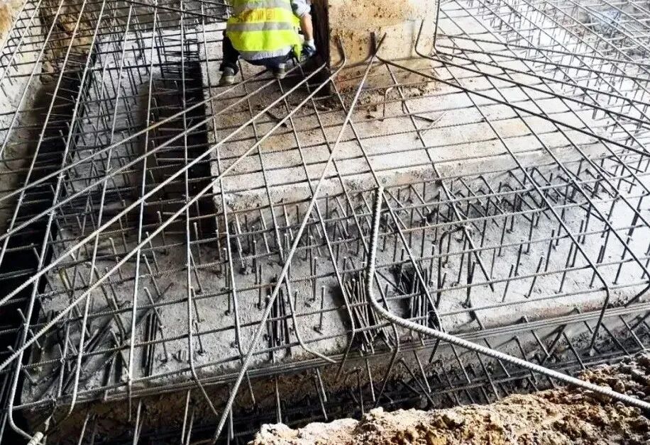

增大截面加固法
1. 基本概念
    增大原构件截面面积或增配钢筋,以提高其承载力、刚度和稳定性,或改变其自振频率的一种直接加固法。
2. 适用范围
    适用范围较广,用于梁、板柱、墙等构件及一般构筑物的加固,特别是原截面尺寸显著偏小及轴压比明显偏高的构件加固。
3. 优缺点
优点:有长期的使用经验,施工简单,适应性强。
缺点:湿作业,施工期长,构件尺寸的增大可能影响使用功能和其他构件的受力性能。

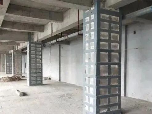

外粘型钢加固法
1. 基本概念
    对钢筋混凝土梁、柱外包型钢、扁钢焊成构架并灌注结构胶粘剂,以达到整体受力,共同工作的加固方法。
2. 适用范围
    适用于梁、柱、桁架、墙及框架节点加固。
3. 优缺点
优点:受力可靠,能显著改善结构性能,对使用空间影响小。
缺点:施工要求较高,外露钢件应进行防火、防腐处理。

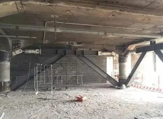

增设支点加固法
1. 基本概念
    用增设支承点来减小结构计算跨度,达到减小结构内力及相应提高结构承载力的加固方法。
2. 适用范围
    适用于对使用空间和外观效果要求不高的梁、板、桁架网架等水平结构构件加固。
3. 优缺点
优点:受力明确,简便可靠且易拆卸、复原,具有文物和历史建筑加固要求的可逆性。
缺点:显著影响使用空间;原结构构件存在二次受力的影响。
