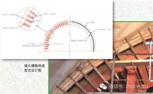

改进二衬台车端头模板构造型式,按设计位置在端头模板中部设置中置式止水带预留槽,端头模板与止水带同时安装,止水带经模板上的专用螺栓紧固,保证了位置准确牢固。
安装后的端头模板
