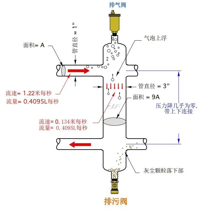

去耦罐概述
壁挂炉为什么要用去耦罐系统?耦合罐学名:去耦罐,英文:Decoupling tank,俗名:混水罐、混水缸、分压罐、平衡罐、断压罐等,在采暖系统中,耦合罐、缓冲水箱、板式换热器都非常类似但又不同。去耦罐同时具备有脱气、除污、阻垢、平衡系统、放大流量等诸多强大功能,是地暖不热的克星!
耦合的含义:在中文词典里是动词,物理学上是指两个或两个以上的体系或两种运动形式之间通过各种相互作用而彼此影响以致联合起来的现象!去耦罐的特点就是能保证一个定流量的系统和一个变流量的系统共同存在及运行,有效保护独立供热设备的系统。
独立采暖系统中常见问题有:壁挂炉功率设计充足,热负荷设计充足,系统设计亦规范,但仍出现局部不热,能耗过大等问题,这些现象在面积较大或复式别墅系统中表现尤为明显。影响因素为:流量小、气、堵、垢、进回水温差过大、水力耦合现象引起末端水力失衡,热源热输出和末端最小热负荷匹配不合理,管径过细,管道过长,施工瑕疵等。这些因素相互作用影响,会随着采暖系统面积的增加,问题也会被逐渐放大。
为了解决这些潜在隐患,采暖工程师会在分水器前端设计安装去耦罐,目的如下:
1.通过创造一个零压差区域,保持末端的水力平衡。
2.去耦罐的混水功能又可以有效平衡末端的进/回水温差。
3.平衡分水器各支路之间压差,让末端加热更均匀,增加末端的有效散热表面积,用更低的末端水温满足采暖,降低建筑热负荷。
4.地面-末端-壁挂炉的换热高,壁挂炉热输出充分,燃烧稳定,避免频启,热效率高。
5.一 、二次侧独立运行,两个水泵相不干扰,可根据末端实际流量需求,选配二次侧水泵参数,满足末端流量需求。

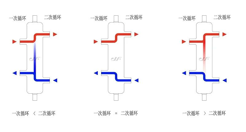

去耦罐运行及意义:壁挂炉和去耦罐为一次侧系统,独立运行,水泵和去耦罐为二次侧系统,独立运行,互不影响。
1.水力平衡,去耦罐提供缓冲区域,压差近似为零;即可保障各支路流量相同,又能消除水力耦合,保持动态平衡。
2.降低进、回水温差,壁挂炉供水和末端回水在腔体内混合,进行充分热交换后, 一部分进入热源回水管道继续加热;一部分进入末端供水提供散热,往复循环;实现较小的进、回水温差。
3.放大流量,两侧独立运行互不干扰,可根据地暖实际流量需求配置:二次侧水泵功率,满足末端的大流量小温差运行。
4、利于排气。

1、水泵轴一定要平行于地。
2、单体去耦罐一二次侧进/出水已做混水错位,一般情况下,温度高的供水管接在上部,温度低的回水管接下部。耦合罐上方安装主动排气阀,下方安装排污阀。
3、本系统建议加阻垢保护剂,本系统连接分室温控时建议采用变频水泵或联动装置。
4、二次水泵水流方向永远:指向末端。
5、未做壁挂炉和外置泵室温联动,建议一次侧主管道和去耦罐同时进行保温安装;如做壁挂炉和外置泵室温联动,两者保温均无需安装。
6、二次注水试压和后期管道清洗有别于一次系统 ,建议一二次侧均安装阀门,后期可通过关闭相应阀门,方便进行有效注水排和管道清洗。
