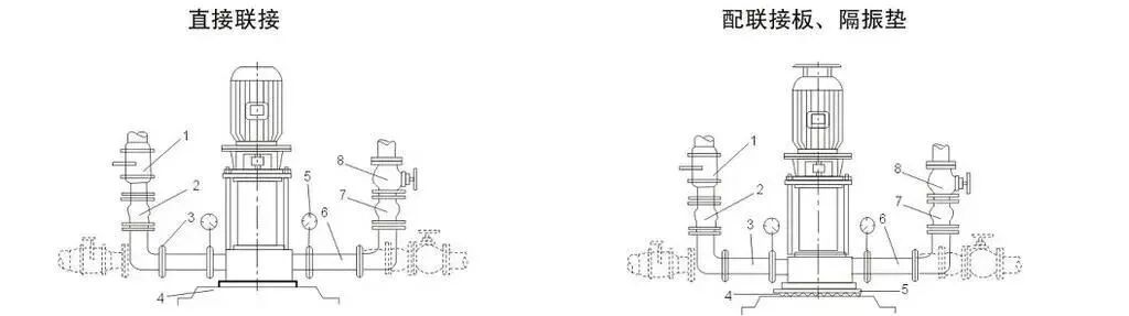

1、进口阀门;2、挠性拉头;3、弯管;4、基础
5、压力表;6、直管;7、挠性接头;8、出口阀门
此外,操作者知道有逆止阀保护水泵后,当他将某台水泵停止运行时,就根本不会去关闭水泵的出口阀门。这可能是最大的误操作之一,会发生损坏水泵和管路的事件。因此,不宜采用逆止阀,利少弊多。

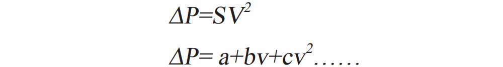

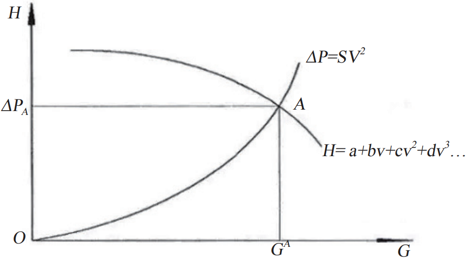

热网压降公式ΔP=SV?,与水泵的特性曲线公式ΔP=a+bv+cv?……联立,即:
可求得:ΔP和V。也可用曲线求得ΔP和V(如下图),即A为工作点。

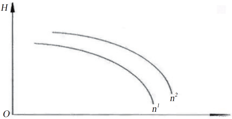

(2)水泵流量、扬程和功率与转速的关系(比例定律):
(3)相似抛物线:
