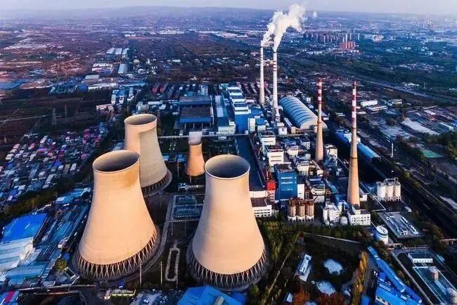

一
供热锅炉烟囱不“冒烟”,这是为何?
热源厂的烟囱不同于工业厂房的烟囱,“不冒烟”并不能是供热设备没有运转。现在根据国家相关环保要求,燃煤锅炉所产生的烟气,将先后通过高效的脱硝装置、除尘装置、脱硫装置等设备进行过滤,再通过烟囱排入大气。这就相当于烟气在排向大气前,被“洗了好几遍澡”,实现了烟尘、二氧化硫、氮氧化物等大气污染物的“超低排放”。所以更多时候看到的是烟囱口有热气流迹象,且不仔细看是看不出来的。因为当前室外温度高,就如同呼吸产生白色“哈气”现象的原理相同,待天气逐渐变冷,温差增大,烟气可视度便会明显。
