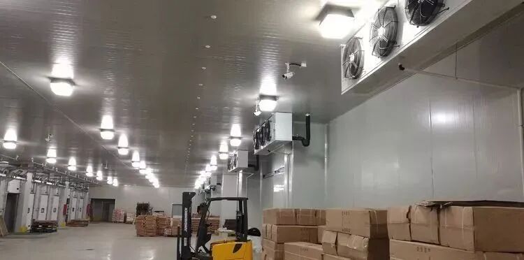

1、冷库设计库址选择及确定设计冷库大小。
冷库库址的选择与准备冷库设计时还要考虑必要的附属建筑和设施,如工作间、包装整理间、工具库和装卸台等。特别注意:场地如有防爆要求,设备选型请严格按照相关防爆要求规定。
小型冷库安装可以选择室内和室外,室内的造价比安装在室外的造价相对来说低一些。
按使用性质,冷库可分为分配性冷库、零售性冷库、生产性冷库三类。
生产性冷库建于货源较集中的产区,还要考虑交通便利、与市场联系等因素。
冷库四周应有良好的排水条件,地下水位要低,冷库底下最好有隔层,且保持通风良好,保持干燥对冷库很重要。冷库的容积冷库的大小要根据常年要贮藏农产品的最高量来设计。这个容量是根据贮藏产品在冷库内堆放所必需占据的体积,加上行间过道,堆与墙壁、天花板之间的空间以及包装这间的空隙等计算出来。确定冷库容量这后,再确定冷库的长度与高度。
冷库业主必须告诉冷库工程公司详细的冷库尺寸,例如:长度、宽度和高度尺寸。只有知道这些具体信息才能进行下一步计算,另外最好了解室内或者室外的朝向,开窗通风等情况。

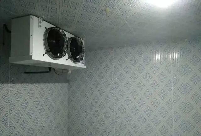

4、冷库保温库板的选择
冷库保温材料的选择冷库保温材料的选用必须因地制宜,既要有良好的隔热性能,又要经济实用。现代冷库的结构正向装配式冷库发展,制成包括防潮层和隔热层的冷库构件,做到现场组装,其优点是施工方便、快速,且可移动,但造价比较高。客户如果没有特殊要求的时候,冷库安装公司一般会给客户选用性价比最高的库板。当然库板也有高档美观的,小型冷库价格自然就会升高。
冷库库板有:聚氨酯,彩钢板,双面压花铝板,不锈钢板,厚度在高温库和低温库也不同,一般常见的是10公分、15公分、20公分三种。

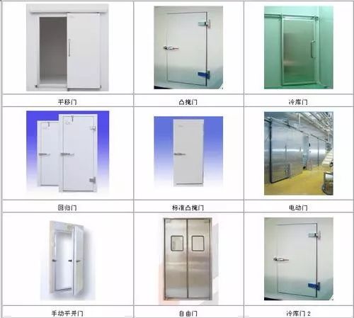

5.小型冷库的库门,并要根据现场能够使用的通道宽度来进行合理的设置,常见的库门设计有推拉门、平移门、电动门、卷闸门、弹簧门等等;建造时需要根据顾客的需求来合理运用。如果货物运输的尺寸有所限制的话,那么,建议使用能够方便大设备,大货物出入自由的平移门。
