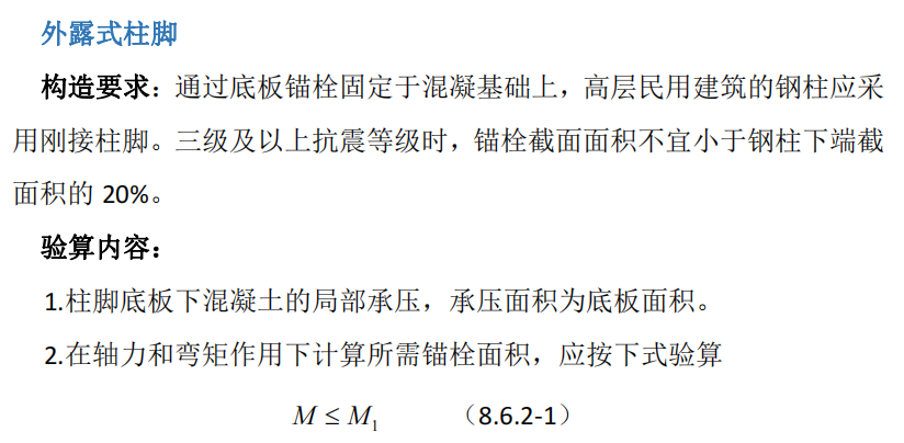

柱脚是钢结构建构筑物中的重要节点之一,通过其承上启下的作用可将柱与基础有效地连接在一起,以确保上部结构承受各种外力作用,而后转换成柱脚部位的轴力、弯矩和剪力并传递给基础。

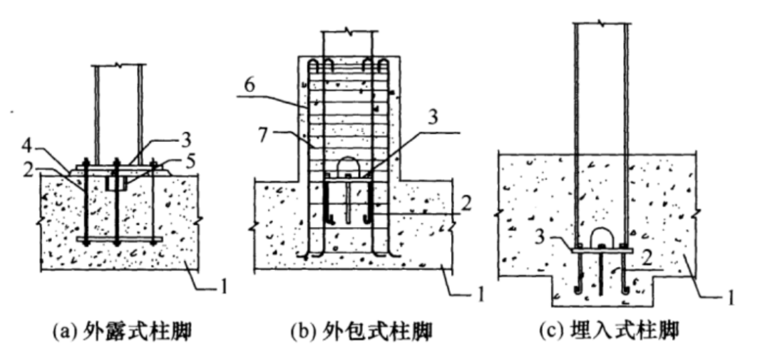

钢结构建构筑物采用的柱脚类型按其位置分为外露式、外包式、埋入式和插入式四种。外露式柱脚根据需要即能设计成刚接柱脚,也能设计成铰接柱脚。外露式柱脚具有设置灵活、施工方便、直观、便于维护等特点,是钢结构建构筑物中广泛采用的一种柱脚形式。
