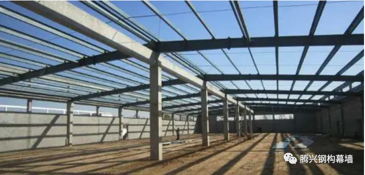

门式刚架轻型钢结构主要指承重结构为单跨或多跨实腹门式刚架、具有轻型屋盖和轻型外墙、可以设置起重量不大于 20t 的 A1~A5 工作级别桥式吊车或 3t 悬挂式起重机的单层钢结构房屋。
在轻型门式刚架结构体系中,屋盖应采用压型钢板屋面板和冷弯薄壁型钢檩条,主刚架可采用变截面实腹刚架,外墙宜采用压型钢板墙板和冷弯薄壁型钢墙梁,也可以采用砌体外墙或底部为砌体、上部为轻质材料的外墙。主刚架斜梁下翼缘和刚架柱内翼缘的出平面稳定性,由与檩条或墙梁相连接的隅撑来保证。主刚架间的交叉支撑可采用角钢或张紧的圆钢。

单层轻型门式刚架结构是指以轻型焊接 H 形钢(等截面或变截面)、热轧 H 形钢(等截面)或冷弯薄壁型钢等构成的实腹式门式刚架或格构式门式刚架作为主要承重骨架,用冷弯薄壁型钢(槽形、Z 形等)做檩条、墙梁;以压型金属板(压型钢板、压型铝板)做屋面、墙面;采用聚苯乙烯泡沫塑料、硬质聚氨酯泡沫塑料、岩棉、矿棉、玻璃棉等作为保温隔热材料并适当设置支撑的一种轻型房屋结构体系。
在目前的工程实践中,门式刚架的梁、柱多采用焊接 H 形变截面构件,单跨刚架的梁柱节点采用刚接,多跨则大多刚接和铰接并用;柱脚可与基础刚接或铰接;围护结构多采用压型钢板;保温隔热材料多采用玻璃棉。

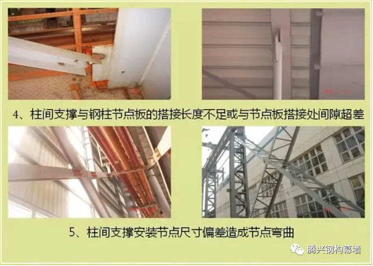

柱间支撑
1) 厂房的每一开间每一柱列,都应设置柱间支撑,且边柱与中柱柱列应在同一开间内。
2) 有吊车时,柱间支撑应在牛腿上下分别设置上柱支撑和下柱支撑。
3) 当抗震设防烈度为 8 度或者有桥式吊车时,厂房单元两端开间宜设置上柱支撑。
4) 厂房各柱列的柱顶及屋脊的位置应设置通长的水平系杆。
5) 柱间支撑的形式主要有十字形,人字形和门形等。十字形支撑传力直接,构造简单,用料节省,刚度较大,是应用较多的一种形式;人字形和门形主要用于柱距较大或于建筑功能限制不能使用十字支撑的情况。
6) 十字形支撑的设计,一般仅按受拉杆件进行设计,不考虑压杆的工作。在布置时,其倾角一般按 35 度~55 度考虑。
7) 柱截面高度小于 800mm 时,一般多是沿着柱子中心线设置单片支撑。其截面形多为单角钢组成的 T 形或两槽钢组成的工字钢截面。有吊车时,一般用双片支撑。
8) 柱间支撑的截面大小可由计算确定,并验算其长细比,对荷载不大的情况,一般由长细比控制。
