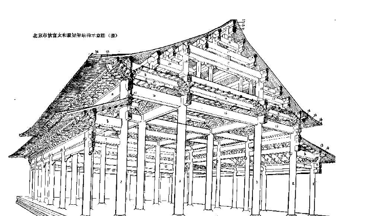

太和殿剖面图
粗看上去,这两个剖面都由四个部分组成,由下至上依次是:基座、柱子、铺作层以及屋面层。其中铺作层是构建组合最复杂的一层,也是这两个剖面最大差异所在。

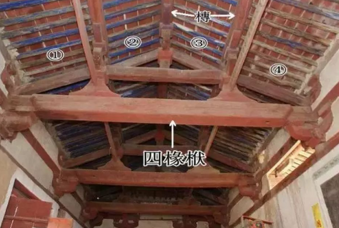

椽、栿
四椽栿
四椽栿,栿(fú)就是梁,建筑的纵向主要承重构件,栿上面横向的构件是槫(tuán),现在称为檩条,槫上面纵向搭的小木棍是椽(chuán),两条槫之间的椽子称为一架椽,照片中这条栿托了四架椽子,称为四椽栿。同理托六架椽子的就是六椽栿。

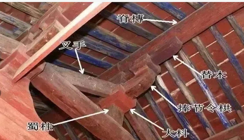

脊槫、叉手、平梁
脊槫:屋架最高处的槫,位于正脊下
叉手:脊槫两侧,平梁之上的斜撑
平梁:又称平栿,梁架结构里最上层的梁,长两椽,其上蜀柱、叉手承托脊槫(山西芮城广仁王庙正殿)

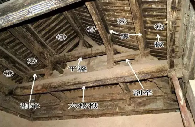

六椽栿
这是一张六椽栿的结构图,六椽栿即托六架椽的梁。六椽栿以上用平梁和劄牵错落搭配,托举出房子的山间尖,早期木结构中用六椽檐栿通搭的实例很少,这个梁架结构来自山西平顺淳化寺正殿。
劄牵:长一椽的梁

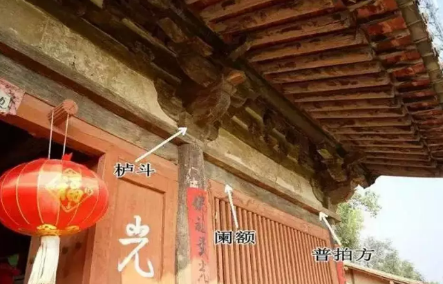

阑额、普拍方、栌枓
阑额是柱头间的联系构件,安装于柱头,上皮与柱齐平,有些建筑柱子最下端也有一道这样的联系构件,称为“地栿”。
普拍方安装于柱头阑额之上,压于栌枓之下。普拍方与阑额的断面呈“T”字形。早期建筑一般不用普拍方,现存十几座唐和五代建筑中只有平顺大云院弥陀殿使用了普拍方,宋以后开始应用广泛。(山西沁县大云院正殿)

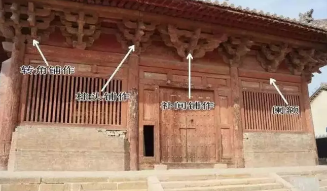

铺作
铺作是由斗拱组成的构造单元,分为三种,立于柱头的称柱头铺作;立于两柱之间阑额或普拍方上的是补间铺作,立于转角处角柱上的叫转角铺作。
附图是座歇山顶建筑,前檐可见两朵柱头铺作、三朵补间铺作、两朵转角铺作。如果是悬山顶,则没有转角铺作。

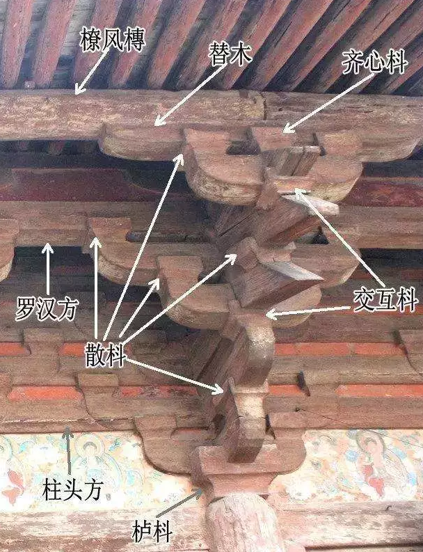

令栱、散枓、齐心枓
令栱是最外跳上的横栱,铺作外传在橑风槫或橑檐枋之下,里转在筭桯方下。令栱和瓜子栱都是施于跳头的横栱,区别在于令栱在最外跳上,瓜子栱在里面的跳头上。
交互枓施于跳头,十字开口;施于替木下顺身开口。散枓施之于横向栱的两头或偷心造的跳头上。
齐心枓是用于栱中心的枓,图中令栱的中心位置用了一枚齐心枓,令栱的两端则是散枓。
柱头方、罗汉方
柱头方是压在柱中线上的长方,长同屋面,与铺作结合为一体,把同一侧面的铺作联系起来。山西早期大木作的常用做法是铺作横向第一跳为泥道栱,泥道栱之上即开始使用多层柱头方,慢栱隐刻于柱头方上。
罗汉方是位于铺作出跳之上的长方,外转位于柱头方和橑风槫之间,里转位于柱头方和筭桯方之间。

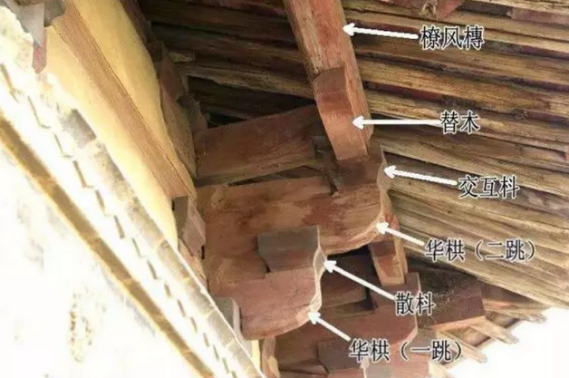

橑风槫
铺作最外跳上承托的槫称为橑风槫,也是整个屋架结构中最下面的槫,这一位置也有不用槫而用方的,称为橑檐方。
山西绝大多数早期大木作使用橑风槫,我只见过几处应用橑檐方的实例。枓直接托替木不用令栱的情况很少见,只在唐宋时期有些实例,这张图是唐代建筑山西芮城广仁王庙正殿。

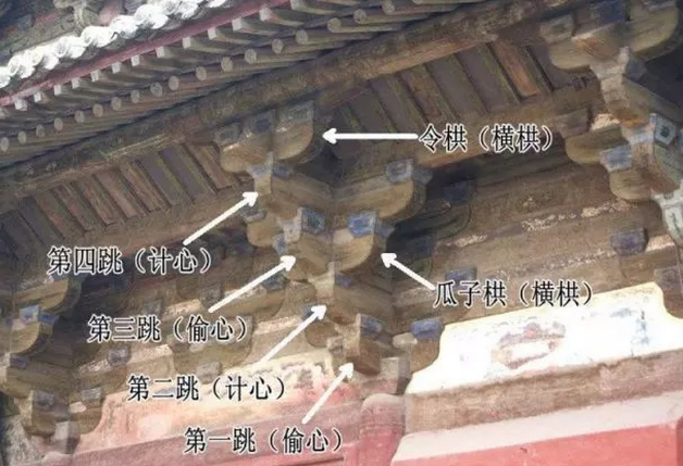

四跳七铺作枓栱
如果铺作跳头上使用了横栱称为计心造,没有使用横栱则称为偷心造,附图是一朵四跳七铺作枓栱,第二跳的跳头上使用了瓜子栱(横栱),第四跳的跳头上用了令栱(横栱),因此这两跳称为计心。
第一、三跳的跳头上没有使用横栱,这两跳称为偷心。

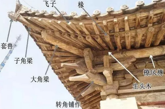

 檐角
屋顶

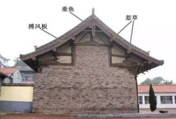

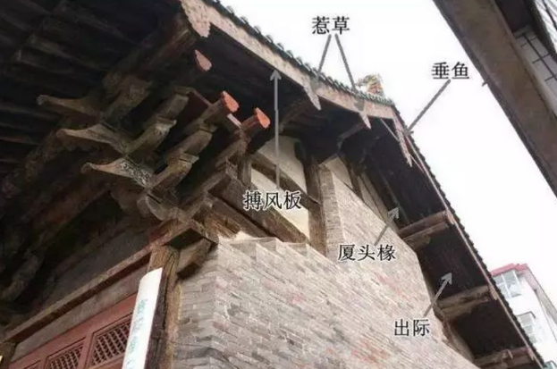

出际、垂鱼、惹草、厦头椽
悬山顶和九脊顶两山伸出的部分称为“出际”,安装于出际处的椽子称为“厦头椽”因为九脊顶又称“厦两头造”,而悬山顶没有两山出檐,又称“不厦两头造”。搏风板安装于山面出际处以挡风雨,垂鱼惹草即保护槫头又能起装饰作用。
