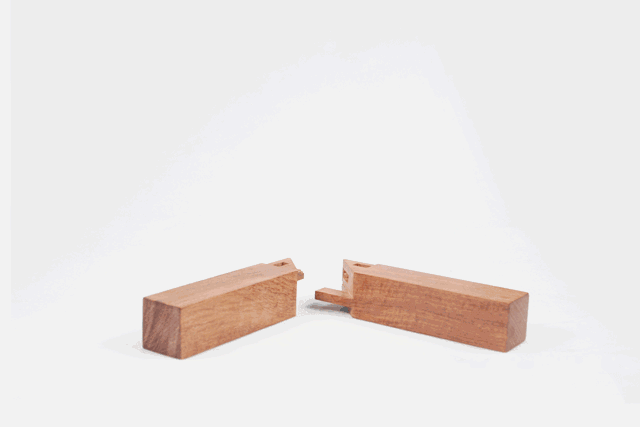

什么是榫卯结构?
榫卯是在两个木构件上所采用的一种凹凸结合的连接方式
凸出部分叫榫
凹进部分叫卯
榫和卯咬合,起到连接作用,而榫卯结构就是榫和卯的结合,是木件之间多与少、高与低、长与短之间的巧妙组合,可有效地限制木件向各个方向的扭动。

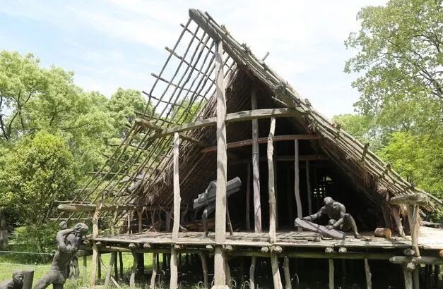

考古发现,距今约七千年前的河姆渡遗址中,有大量杆栏式房屋建筑。房屋由桩、柱、板、梁、杭等许多构件组成,在这些构件上大都带有榫卯。
这些榫卯当时是用石斧、石凿、骨凿之类的工具制作,制作难度可想而知。
浙江余姚河姆渡遗址

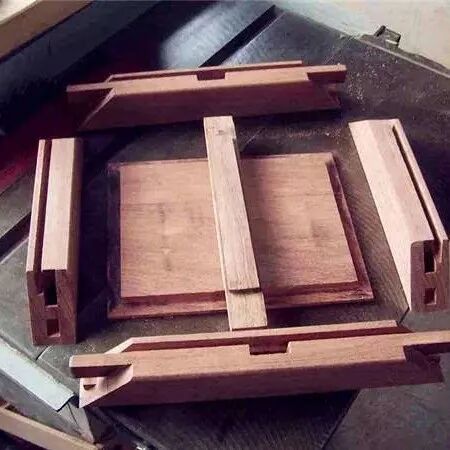

榫卯结构可以按照构造方法大致分为三大类型:
主要是作面与面的接合,也可以是两条边的拼合,还可以是面与边的交接构合。如“槽口榫”、“企口榫”、“燕尾榫”、“穿带榫”、“扎榫”等。

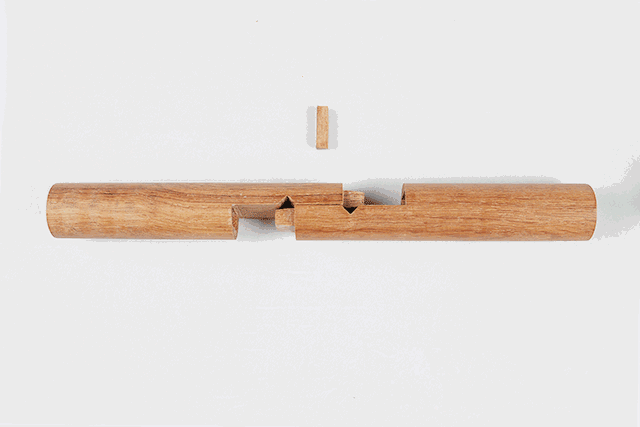

作为“点”的结构方法。主要用于作横竖材丁字结合,成角结合,交叉结合,以及直材和弧形材的伸延接合。如“格肩榫”、“双榫”、“双夹榫”、“勾挂榫”、“锲钉榫”、“半榫”、“通榫”等等。
楔钉榫

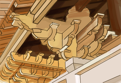

榫卯结构把柱、梁、斗拱、椽紧密地联结成了一体,形成了富有韧性的柔性联结结构,彼此间没有或仅有极弱的相对运动,避免了局部振动和应力应变的集中,使得中国传统的木结构可以在地震荷载下通过变形抵消一定的地震能量。
基于这些因素,中国传统的木结构虽屡经地震洗礼,鲜有倒塌。

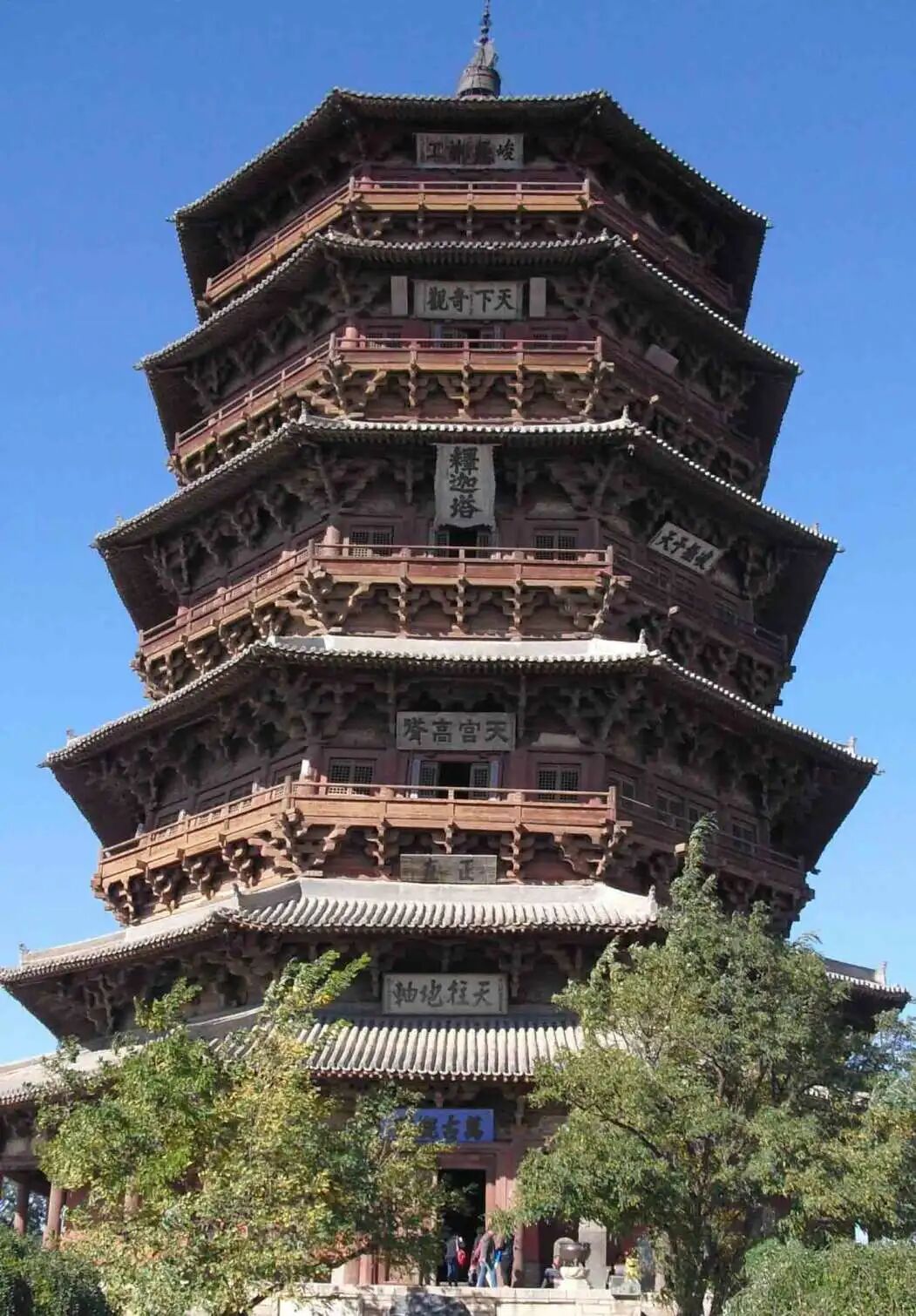

其中公元1056年兴建的山西应县木塔,高67.31米,底层直径30.27米,塔身有54种斗拱结构,皆由榫卯完成。山西多次地震、数次战乱,木塔依然气定神闲,巍然屹立,显示出木结构建筑良好的抗震性能。
现存最高的全木结构高层塔式建筑——应县释迦塔
